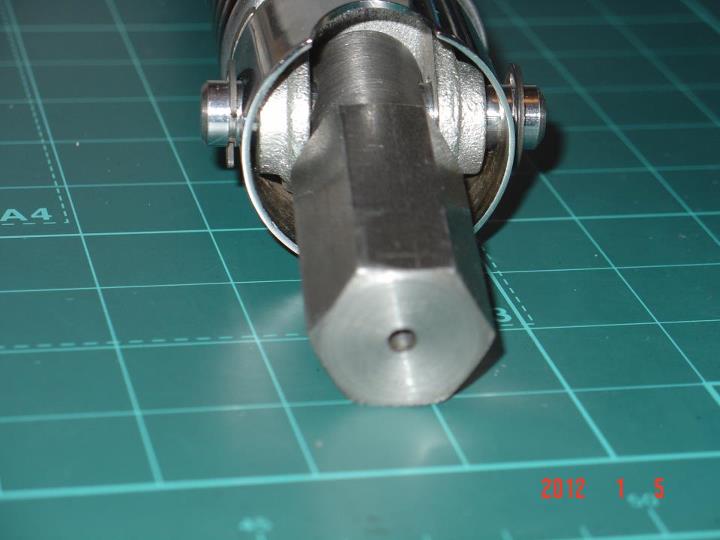

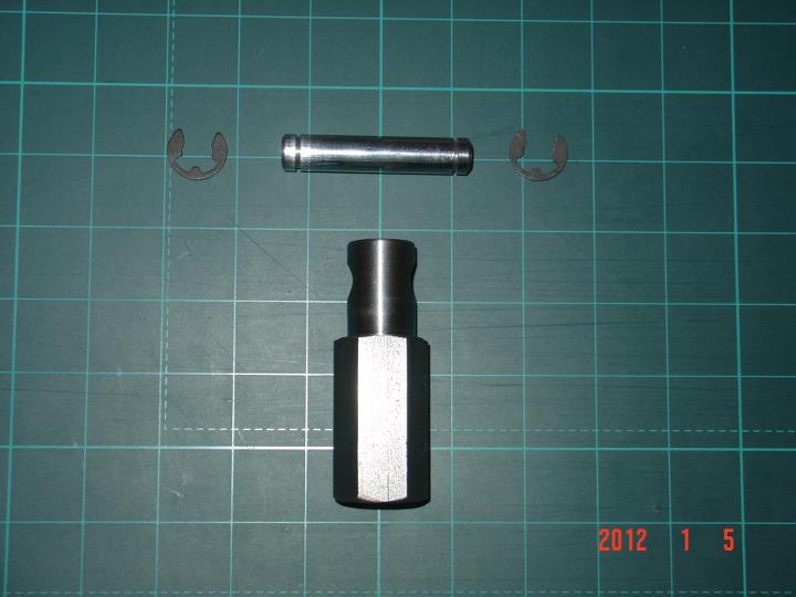

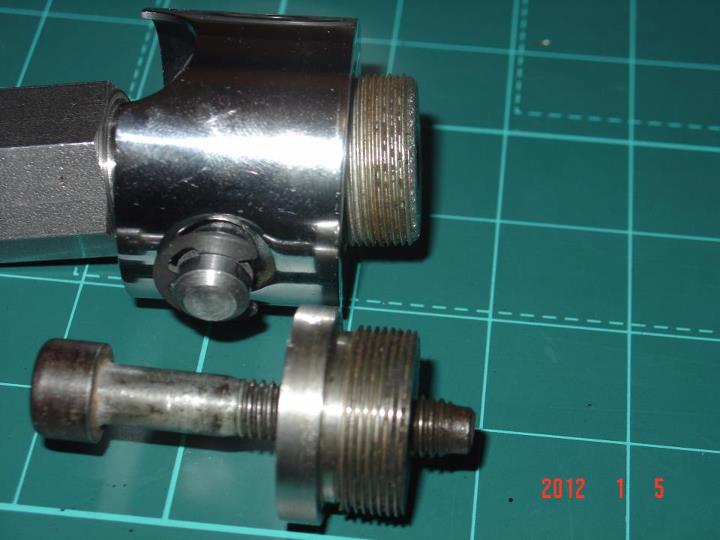

Ha ez megtörtént, akkor a kengyel furatán átvezetjük a 10 mm átmérőjű CrMo4 acélcsapot amely egy hatszöganyaghoz kapcsolódik, ezzel csavarjuk ki a rúgókengyelt. Kirepülés ellen DIN 6799 zégergyűrüvel rögzítjük a tengelyt. Ez fontos, mert a továbbiakban légkulcsot használunk!

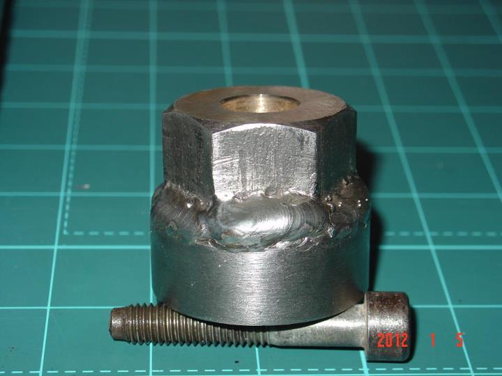

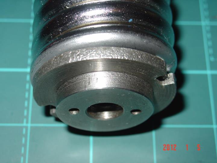

akkor annak helyére egy M24x1 külső és M8-as belső menetes betétet csavarunk, amely a körmös kulcs kifordulását hivatott megakadályozni.

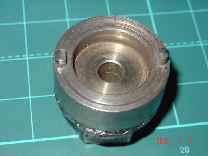

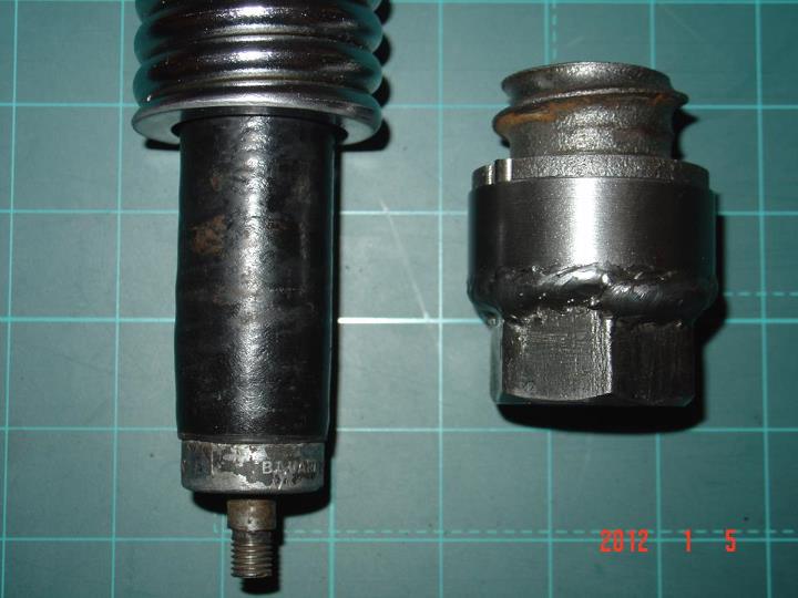

A körmöskulcs ötvözetlen hegeszthető szerkezeti acélból S355... készült amelybe CrMo4V csapokat illesztettem.
A kulcs hatszögrészét 10mm hosszan köralakra esztergáltam, majd ez szilárd illesztéssel került az alapgyűrűbe. Végül összehegesztettem a két alkatrészt.

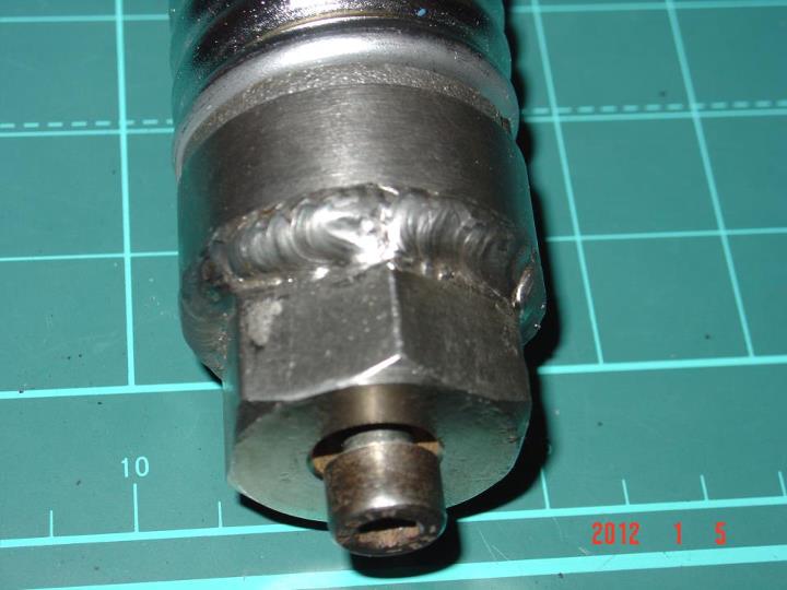

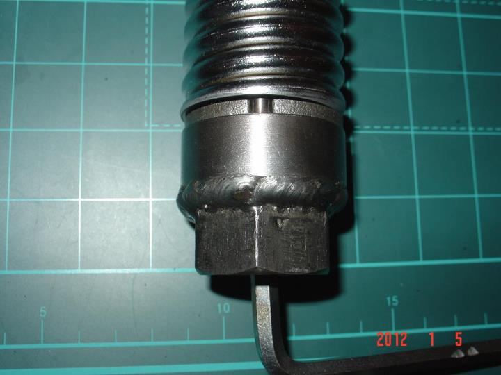

A körmöskulcsot az M8-as imbuszcsavarral rögzítve - légkulccsal - megtörténhet a rugóbetét kicsavarása.

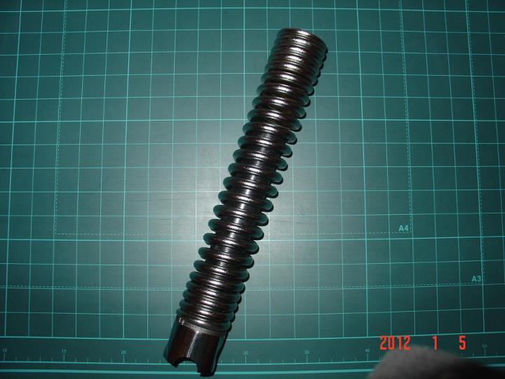

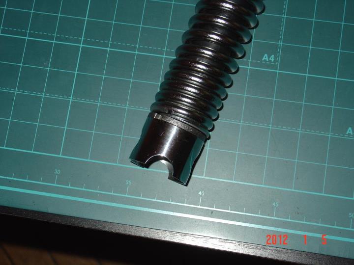

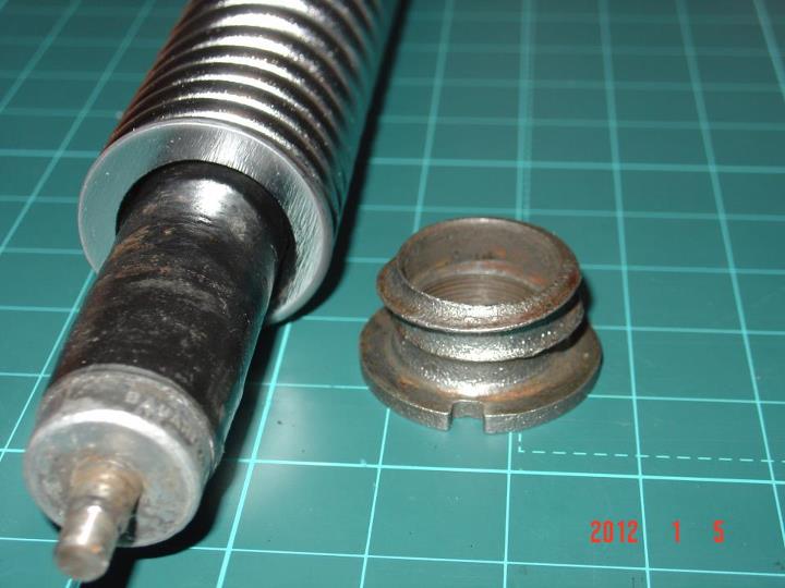

Ime a kicsavart rugóbetét.
És kihúzható a lengéscsillapító.
