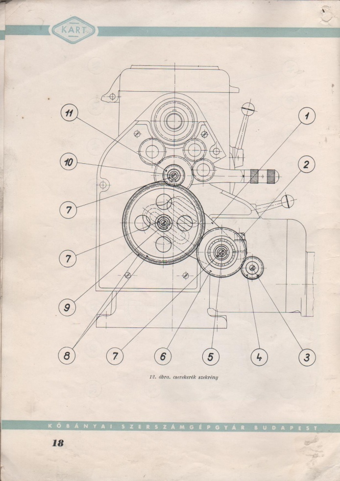

                      19 éves vagyok és én is megszeretném tanulni az esztergályos szakma fortélyait! A héten voltam apám ismerösénél akinél van egy ilyen E1n-es eszterga s megengedte hogy használhassam kedvem szerint, de egy baj van vele a Norton szekrényben az A csap eltörödt s nem tudom hogy hol tudnék bele szerezni másikat.Tudnátok segíteni ?

                        Kedves SDA!
                        Örülök,hogy ki akarod tanulni az esztergálás tudományát,mert egy nagyon szép szakma.Azt nem tudom,hogy melyik csapról beszélsz,de ha tennél fel képet róla,egyből megvilágosodnék és esetleg mások is könnyebben tudnának segíteni!Az OLX hirdetési oldalon találkoztam már olyan hirdetéssel,amelyben E1N alkatrészeket kínáltak eladásra,-esetleg ott lehetne nézelődni.
                        Amennyiben kikapcsolod a norton hajtását,azért még lehet esztergálni,csak nem lesz előtolás és nem lehet menetet vágni,de gyakorolni igen jól lehet vele .

                          Kedves Che!
Name:	E1N gépkönyv 150 dpi 018.jpg
                          Az 5. Norton szekrény A csapja törött el . Az olx-en meg a jofogáson is nézelődtem már, de csak patronokat meg állóbábot találtam. Dolgoztam is már vele előtolásnélkül csak szükségem lenne rá.
                          Üdvözlettel:SDA
