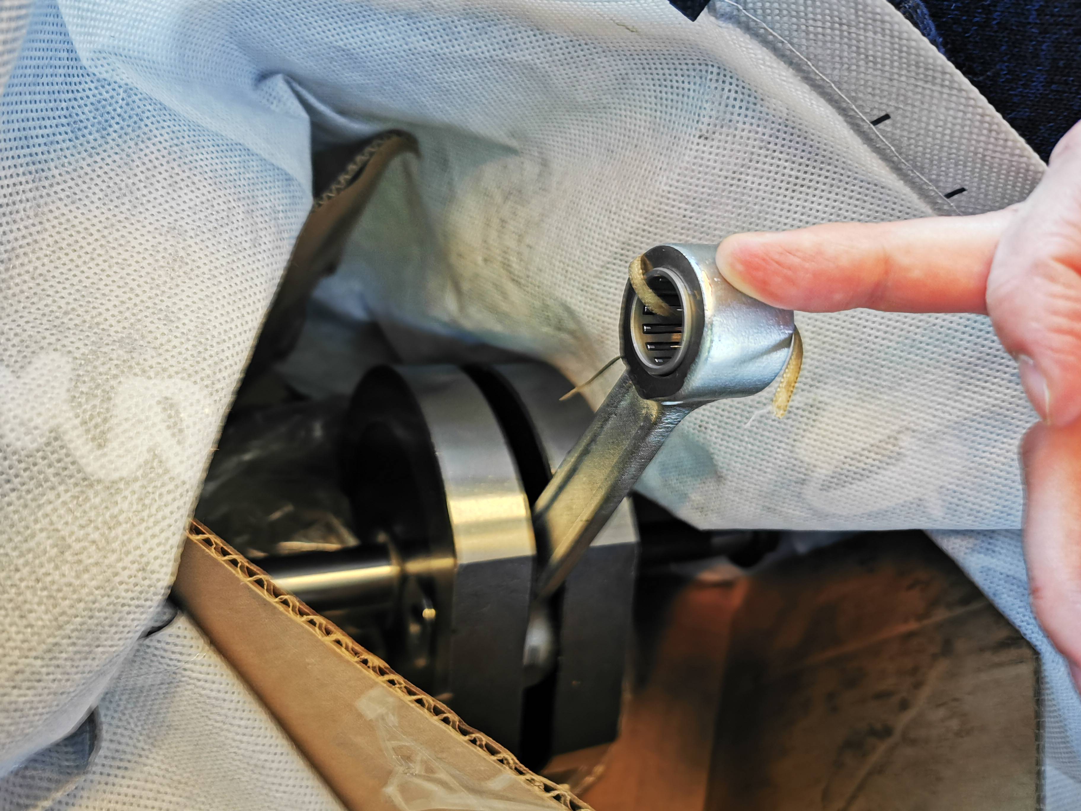

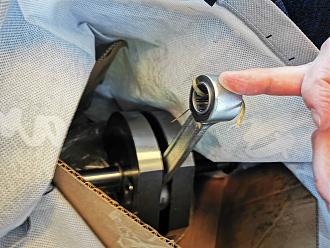

          Ps: úgy néz ki, sikerül Vasadi féle felül-tűgörgős főtengelyt szereznem.

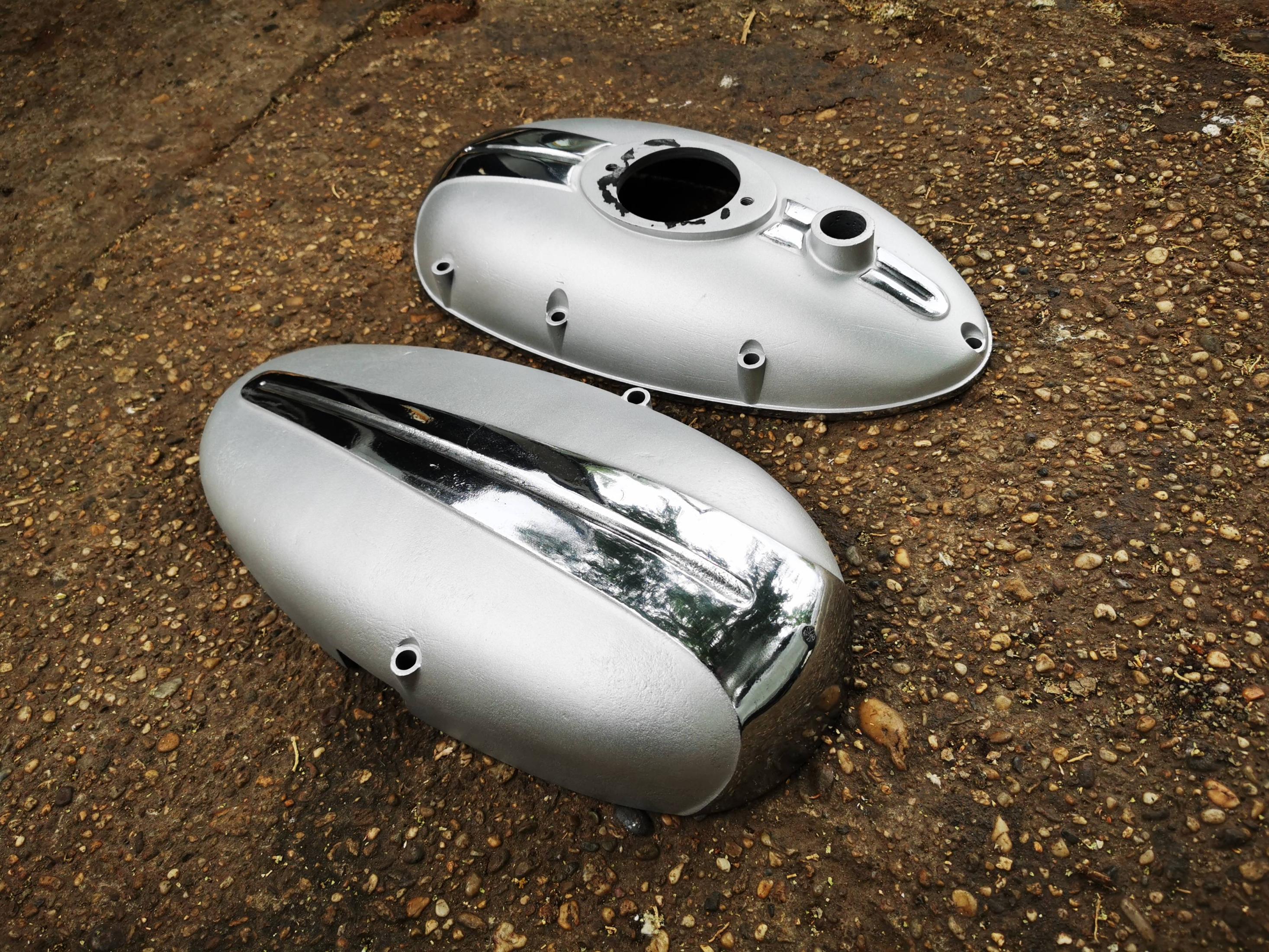

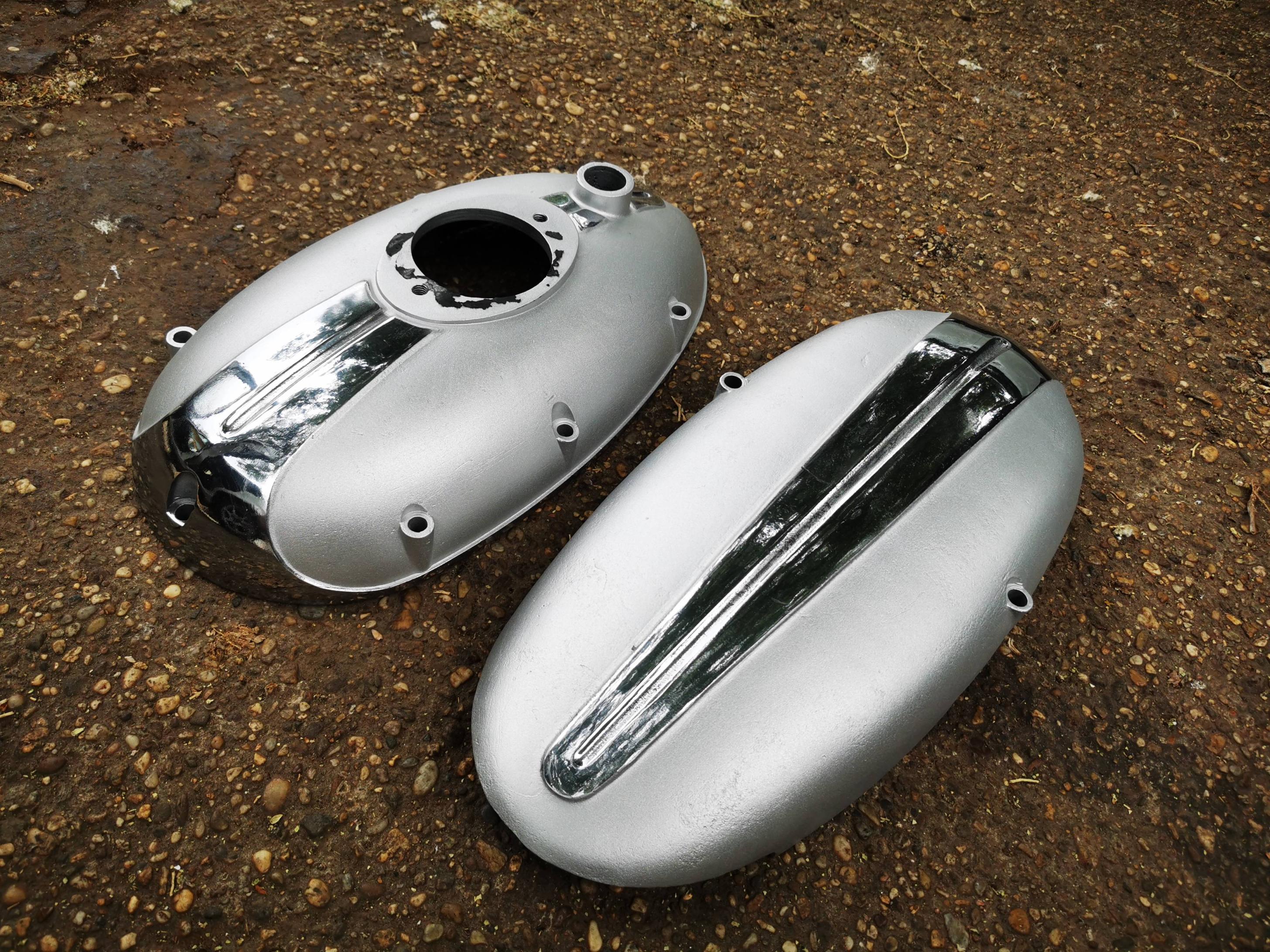

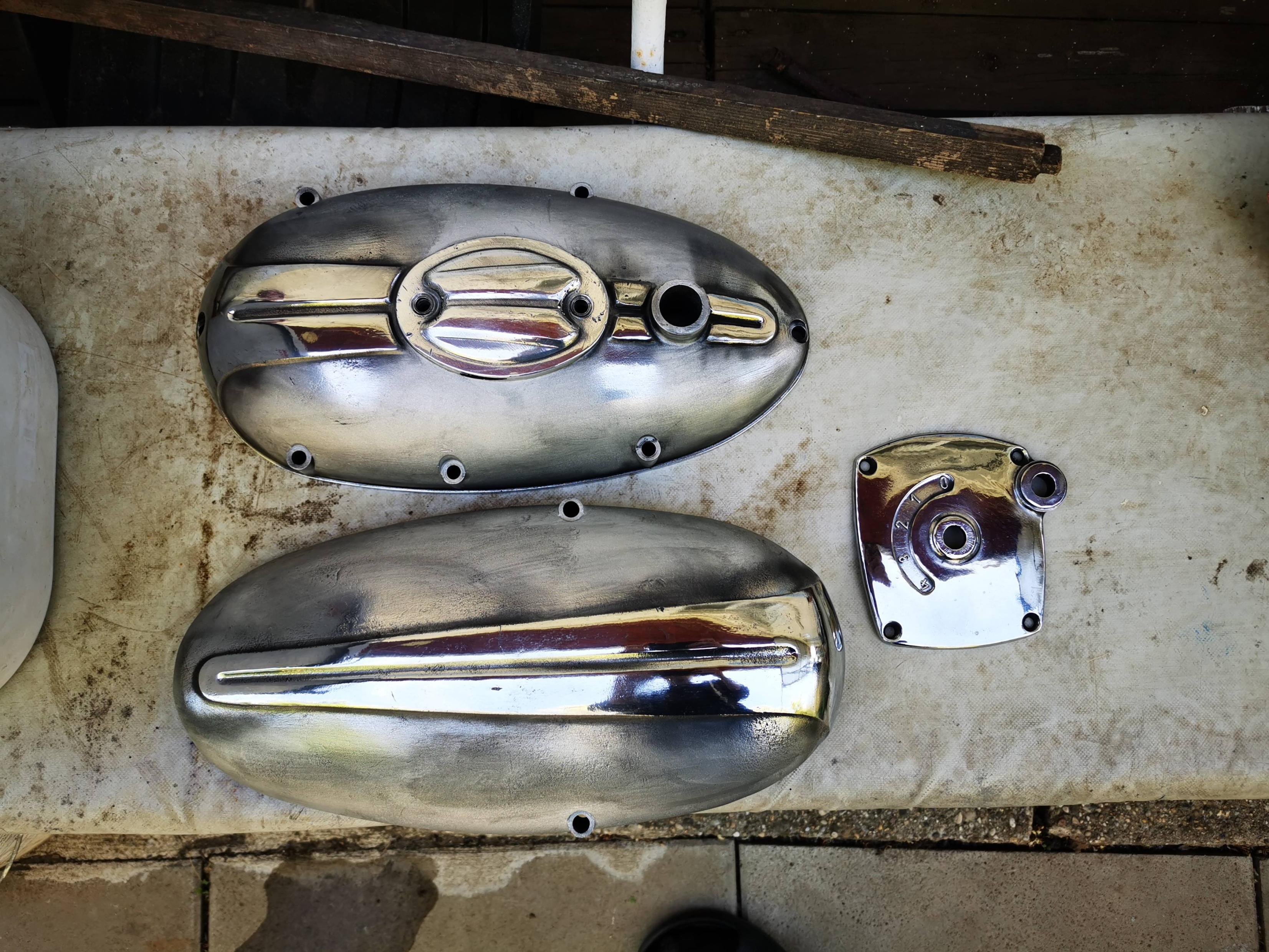

            Menet közben meglett a polírozás is, de az ember, aki csinálta sajnos belecsiszolt a deknik azon részeibe is, ahova nem kellett volna, illetve bement a paszta is..
            Próbáltam 800as papírral kiszedni, de sajnos nem lett jobb, úgyhogy a dekniket valószínűleg lehet mégegyszer gyöngyözni, hogy teljesen szépek legyenek..
              A mai napon elkészültek a deklik, szerintem gyönyörűek lettek, a gyöngyözők fantasztikus munkát végeztek a maszkolással és a gyöngyözéssel egyetemben!
