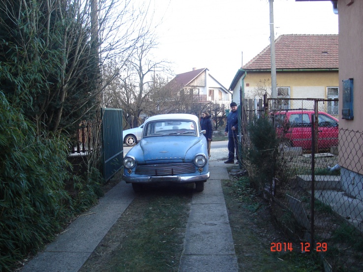

                    Egy barátom jutott hozzá egy 65-ös 311-eshez egyéb okok miatt. Feltett szándéka volt minél előbb túl adni rajt némi haszonnal de meglátásom és mások meglátása szerint is irreálisan sokat kér érte. Úgy adódott, hogy külföldön kell dolgoznia és hozzám került a garázsba egy kis renoválásra. Felújítást igényel az első futómű, fékek a szín sem passzol (sima limuzin elvileg) a kárpitok sem valamint apróbb hiányosságok is vannak.
                    Csatolok pár képet hogy lássátok miről is van szó:
                    Biztosan szükségem lesz tanácsokra remélem számíthatok rátok!

                          Na vissza a 311-hez! Bár nem az enyém de elszántam magam, hogy egy olyan autót szeretnék ami közelebb áll az eredetiséghez mint a gyorsan "felújított" összecsapott munkához! Így is szép de pár dolog bántja a szemem! 2010-ben külföldről hozták. Szerkezetileg és motorikusan jó állapotban van, már említettem a fék és az első futómű problémát, barbár módon át alakították a gyújtást 12V-ra a műszerek persze elfüstöltek az első lámpák talán IFA vagy Barkas. A beltér is hiányosságokban szenved. Amint az idő engedi szeretnék egy teljes állapotfelmérést és felállítani egy sorrendet mit és hol kezdjek.
                          Később töltök fel majd rendes képeket most csak gyorsan összeszedtem párat.
