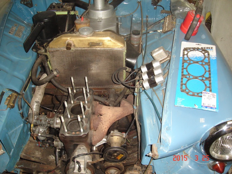

Nekem meg vannak a régiek,ugyanis hengerfejeznem kellett,mert folyt a víz alóla és ekkor cseréltem a tőcsavarokat is újakra. Persze pénzt nem kérek értük!!!!Ezek az újak:Még egy kérdés: Ha véletlen valakinek a kert végében hánykolódna egy rosz wartburg motor és a hengerfejet rögzítő tőcsavarok meglennének benne, akkor egy pár darabra vevő lennék.és ezek voltak a régiek:
