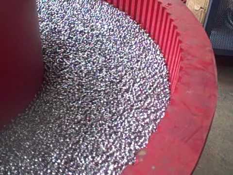

Arról tegyél fel képet ! Tervben van egy olyan gép beruházása !Ifás eredeti hozzászólása Hozzászólás megtekintéseAz alumínium alkatrészek mennek vibropolírozásra.

Felébresztettétek a kíváncsiságom a vibropolírozással,más elnevezéssel vibrokoptatással kapcsolatosan.A YouTube-on meglehetősen sok film mutatja be a készülékkel elérhető eredményeket,mint professzionális,mint házilag barkácsolt készülékekkel.Saját használatra meglehetősen egyszerű egy kisebb gépet készíteni,melynek alapanyaga,akár a ház körül fellelhető anyagokból is kivitelezhető.Akár elkészíthető egy mosógépmotorból,egy használt autó gumiból (köpeny),egy nagyobb műanyag tálból és egy hokedliből.Szükséges hozzá egy kevés esztergályos munka is és természetesen konstruktivitás.
Koptató anyagként a homok,kőpor,üvegzúzalék,öntvényforgács (esztergályos melléktermék),dióhéj,-bármilyen érdes csiszoló hatású anyag megteszi,amely szintén kikerülhet a környezetből.Azt természetesnek kell venni,hogy egy ilyen házilag összeütött készülékkel nem lehet felnit polírozni,sőt polírozni se nagyon,de aki kínlódott már drótkefével,az apró alkatrészek tisztításával,mint a csavarok,vagy hasonlatos méretű,egyéb alkatrészek,az mindenképp becsülni tudná a munkáját.
A professzionálisan megépített készülékek,az alkalmazott szintén a célra kifejlesztett koptató és fényesítő anyagokkal,a filmek szerint csodát képesek művelni,a lerobbant felnikkel,szinte újszerűvé válnak,a tagolt felületük legapróbb részleteiben is.
A vibrokoptatók nagy előnye a homokszórással szemben,hogy nem szükséges a technológiához kompresszor,zárt kabin és a keletkező por megkötésére valamilyen légszűrő.Hátránya,hogy a berendezés méretei,meghatározzák a benne tisztítani kívánt darabok méretét,-tehát mondjuk egy teljes autókarosszéria,vagy egy motorkerékpár váz tisztításához,már nem elég egy mosógépmotor és egy műanyag lavor és a hokedlinél is egy kissé szilárdabb traverz kellene.
Az eljárás vitathatatlan előnye,hogy a legtagoltabb alkatrészek legkisebb zugát is képes kitisztítani,polírozni,-de csak abban az esetben ha a tisztítandó tárgyat elfedi a koptató anyag.

A kettő nem ugyanaz ! A koptatás nevében is hordozza az anyagleválasztást. ( sorjázás, rozsdátlanítás stb ! ) A polírozás ,pedig felület esztétikai javítása. Anyaga általában alunál ólom, vagy vassörét !Che eredeti hozzászólása Hozzászólás megtekintésevibropolírozással,más elnevezéssel vibrokoptatással kapcsolatosan.

Köszönöm a kiegészítést.Nagyon halkan jegyzem meg csupán,hogy a polírozásnál is van anyagleválasztás.Ahogy a videókat elnéztem a polírozást is több lépésben és "polírozó" testecskékkel végezték.A durvább,nevezzem előpolírozásnál apró májszínű kúpocskákkal,majd apró fehéres színű gömböcskékkel és úgy tűnt az anyaguk valamilyen kerámia,a tévedés lehetőségét azonban nem zárom ki.
Ami a lényeg,hogy megragadott az eljárás,de ahhoz,hogy a tudásom teljes kegyen a tárgyban még sokat kell olvasnom és tanulnom róla.Egyáltalán nem veszem bántásnak,ha helyre tesztek,mert így legalább mások sincsenek félre tájékoztatva.
Amiért nekem nagyon tetszik,hogy viszonylag könnyen házilag is el lehet készíteni egy kisebb készüléket,amivel a kisebb tárgyakról sokkal könnyebb eltávolítani a rozsdát,mint drótkefével.

Kedves Józsi bácsi ! Igazad van ! Akkor helyesbítek, hogy drasztikus leválasztás a koptatás. Ehhez kifejezetten koptató köveket használnak, valamilyen löttyel keverve. Sokan mosószert használnak meg vizet, de ennek van saját folyadéka. A vibrapolírozásnál ( amivel én találkoztam ) ott sörétet használtak, és alut kezeltek vele. Nem az volt a cél amit a yutyubon látni hogy vakítson pl a felni, hanem az, hogy teljesen gyárias felület alakuljon ki.Che eredeti hozzászólása Hozzászólás megtekintésea polírozásnál is van anyagleválasztás.

Nekem nagyon elindította a fantáziám a vibropolír,vagy vibro koptatás,-számtalan lehetőséget látok benne.A technológiát csak a polírozó,koptató anyagok ára drágíthatja meg,mert egyébként egy felni méretű készülék,üzemeltetéséhez sem látom egy mosógépmotornál nagyobb teljesítmény szükségességét.Még egy igényesen elkészített koptatógépet is meg lehet csinálni házilag,a barkács és szükség megoldásokról nem is beszélve.A rezgés előállítására többféle megoldást láttam.Az egyik szerint a villanymotor tengelyén egy kiegyensúlyozatlan tömegű pogácsa van,amely rögzítve van a rázóasztalhoz,míg a másik megoldás szerint egy minimális excentricitással kapcsolódik ahhoz. A rázóasztal egy jó nagy osztókörön egyenlő osztásban elhelyezett 6-8 db. nyomórugón ül a készülék vázán.A rázóasztalra különböző méretű edényeket lehet rögzített módon felhelyezni,melyekbe kell tenni a munkadarabot és az,azt ellepő koptató anyagokat.
Csak úgy magamban gondolkodva,kísérletképp ki lehetne próbálni koptató anyagként a homoktól az apróbb rövidre tört vasforgácsot is és még számos anyagot,természetesen a polírozáshoz nagy valószínűséggel kellenének a speciális anyagok,de végül is ki tudja,bármivel lehetne kísérletezni,próba szerencse.
Úgy gondolom az üzemanyag tartályok belsejét is lehetne vele tisztítani,csak akkor azokat rögzítve kellene elhelyezni a készülék edényébe és feltölteni őket koptató anyaggal,de nem teljesen tele.
A technológiát apróbb tárgyak tisztításához mindenképp lényegesen praktikusabbnak,tisztábbnak és olcsóbbnak vélem,mint a homokszórást elsősorban azért,mert nem kell hozzá préslevegő,aminek az előállítása köztudottan nem olcsó dolog.
