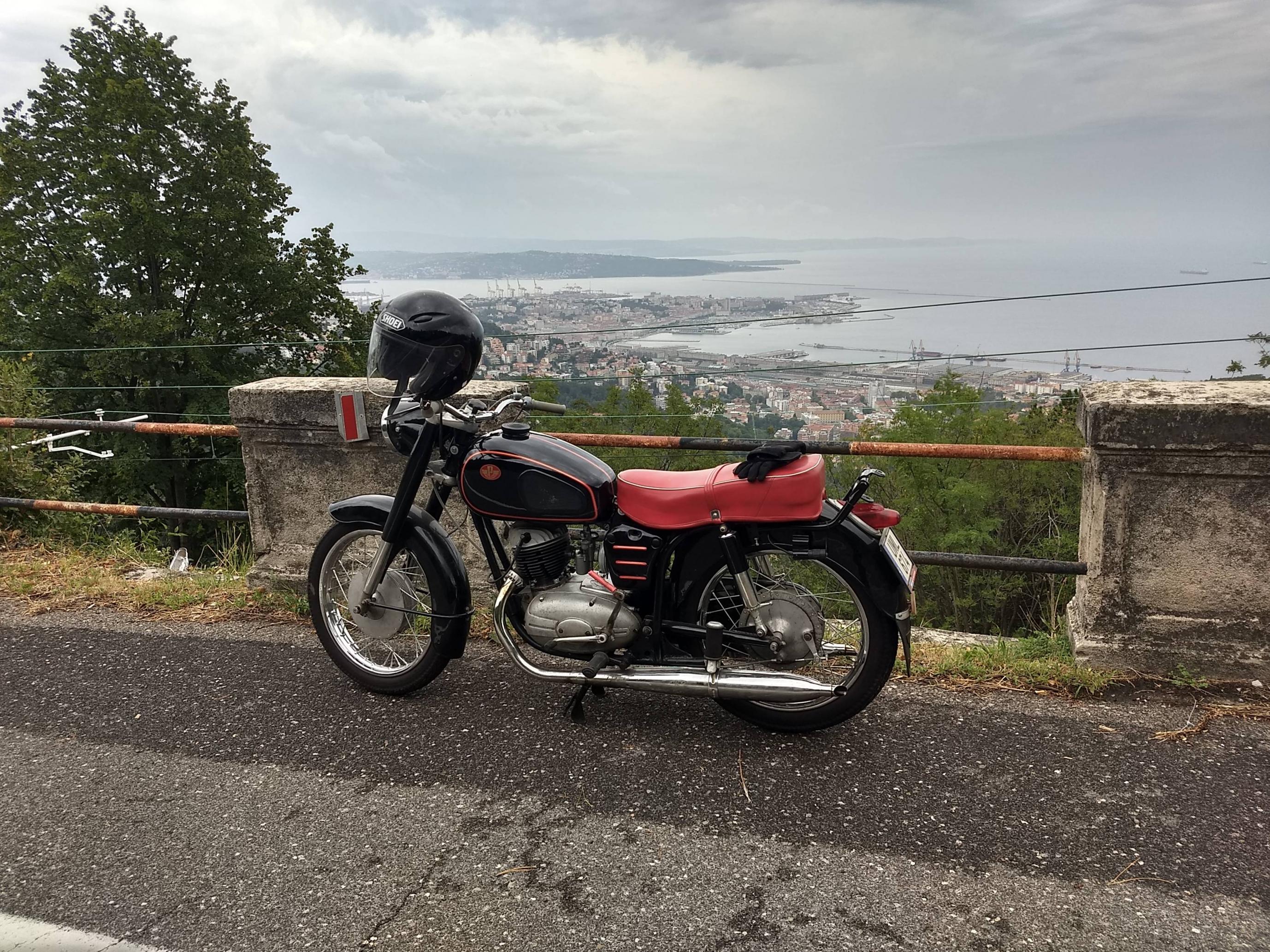

        A napokba felraktam a tankot a belso kezeles utan .Par probalkozas utan beindult minden tovabbi nelkul kis jaratas utan rovid probakor ,majd mentem egy 25-30 km-t .az volt az erzesem mintha gyengelkedne az emelkedokon alig birt mennistb.de tobbszor leallitottam tartja alapjaratot.Mig termeszetesen a haztol 200 meterre a szomszedtol nem indult.Gyertya ki de mar feltunt hogy imbolyog a gyertyakulcs mikor csavaroztam kifele es konnyen jott minha kezzel lett volna rahuzva termeszetesen szikra jo csak epp a hengerfejn a menet az karosodott es ki is fujt.Meg egy masik erdekesseg hogy a levegocsavar kivolt csavarodva meg egy kis uzemanyag is folydogalt azt behajtottam utkozesig es 2 fordulatot kiengedtem .Valoszinu ez okozott problemat regebben is Click image for larger version

          azon a levegő csavaron kellene lenni egy rugónak, hogy ne rázódjon el. Csak illusztrációnak pl, a golyóstoll rugója csak az vékony és gyenge oda. Nagyon szép a motorod!
            Inkább 1,5-kör..és ha még innen is jól pörög,még beljebb 1/4-el.Szimetria mániámnak köszönhetően a tankmatrica zavar az öszképben,de tetszik a motorod,nem tudom elérem e a hasonló minőséget.
              Igen van alatta rugo ami megfesziti valami modon meg is ki jott nem tartom valoszinunek hogy ennyire ki lett volna allitva.Az az erdekes hogy meg mukodott es nem okadta a fustot meg nem csopogott a kipufogo A gyertya sem volt rossz szinu ellenben a gyertya korul mindig volt egy kis olajos maszlag kivulrol ahol szaraznak kellene lennie.Egyebkent gondoltam csinalok egy osszehasonlitasi tesztet egy par hasonlo motorral ugyan abbol a korbol hasonlo hengeeurtartalommal de kulombozo nemzetiseguek.
                En amikor vettem kb 30 eve termeszetesen szunnyasztottam en is egy darabig a rendbetetel folyaman ugyan olyanra csinaltam mint az volt.Van e rajta idegen nem a korahoz hu alkatresze azt nem tudom .Mivel ilyen matrica volt rajta eszt ragasztattam .Sajnos a Motorkulijat nem sikerult lerendszamoztatni de meg van epsegben szobadisznek de szerintem a motor is oda kerul szepen sorba
                  Láttam már más motoron is "emelt"matricát,én nem szólhatok az eredetiség miatt engem nem izgat,ha tetszik,az én gépem:csak a kényelmemről szól sok más-évjáratú alkatrészből építettem.Magas kormány,alu kezelőszervek,kormányszívató,ülés,nagy-fékdobok,nagy-hengerbordás....

                    Szép motor ez, az enyém is ilyesmi, csak nem ilyen "hátérrel"!
                      Photoshop vagy valami hasonlo sokmindent meg old en sajnos nem ertek hozza igy hat maradt a valos hatter .De azert nalunk otthon is talalni egy par szep hekyet persze a tenger latvanya az csak mas.De legkozelebb majd kuldok a hegyekbol de nem a Pannoniaval mert annyira azeet nem vagyok bator.Szep hely ez is Click image for larger version

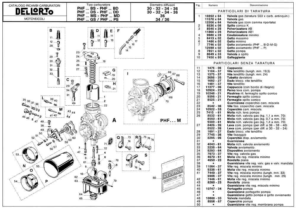

                          En mar alig varom hogy aLaverda precizen jarjon ugyan is sajnos a gyorsito fuvokat mukodteto muanyag kar ami egy membrant nyom el van kopva es nem lehet jora hangolni a 27 -es .Gondoltam 3dasoloval megcsinaltatni ha nem talalok hozza valot.Click image for larger version  Name:	20160218115813.jpg Views:	0 Size:	144.8 KB ID:	224921 Click image for larger version  Name:	20160218115813.jpg Views:	0 Size:	144.8 KB ID:	224920

                            2-K-ragasztóval felhizlalni és vissza munkálni..nem megoldható?

                                Gyakorló motorosok tudják milyen egy erdősáv takarásába érni és onnan távozni! Autóból nézve mókás lehet a billegés főleg ha nem is motoros az illető! Zsoltinak a kérdés a Dellortó hazájában gond egy karborátor? Mert mire hozzánk ér és kézbe kerül szépen hízik az ára
