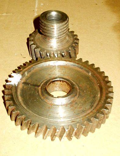

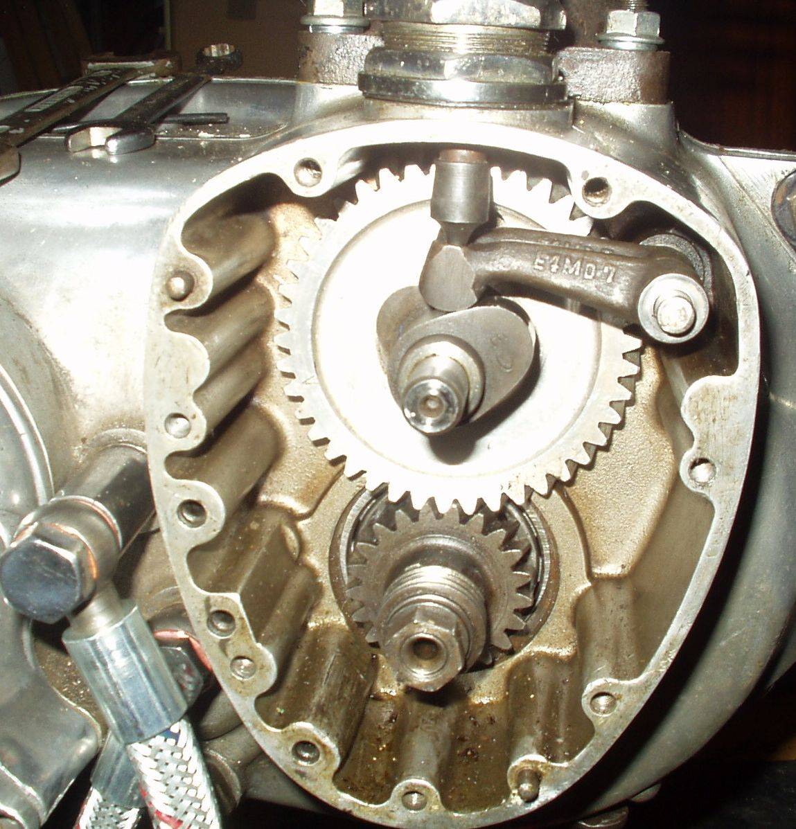

    A Horex Regina3 vezérmű/bütykös kereke aluminium és kopásmentes
    Ez nekem is újdonság.. amit láttam lánc,vagy fogaskerék hajtású.. az acél volt. Kösz az infót! Már megint okosabb lettem,csak sajnos a raktározással van gond... most valamit muszáj lesz felejtenem hogy ez az info megmaradjon.. ))

            A külső bütyök a kipuff vezérlés?
              A belső. Az alu kerék felöli
              De nagyon régen csináltattam BC3-bol két párat csak forditva fogazták meg a ferdeséget. Azóta sem vittem/küldtem edzetni
