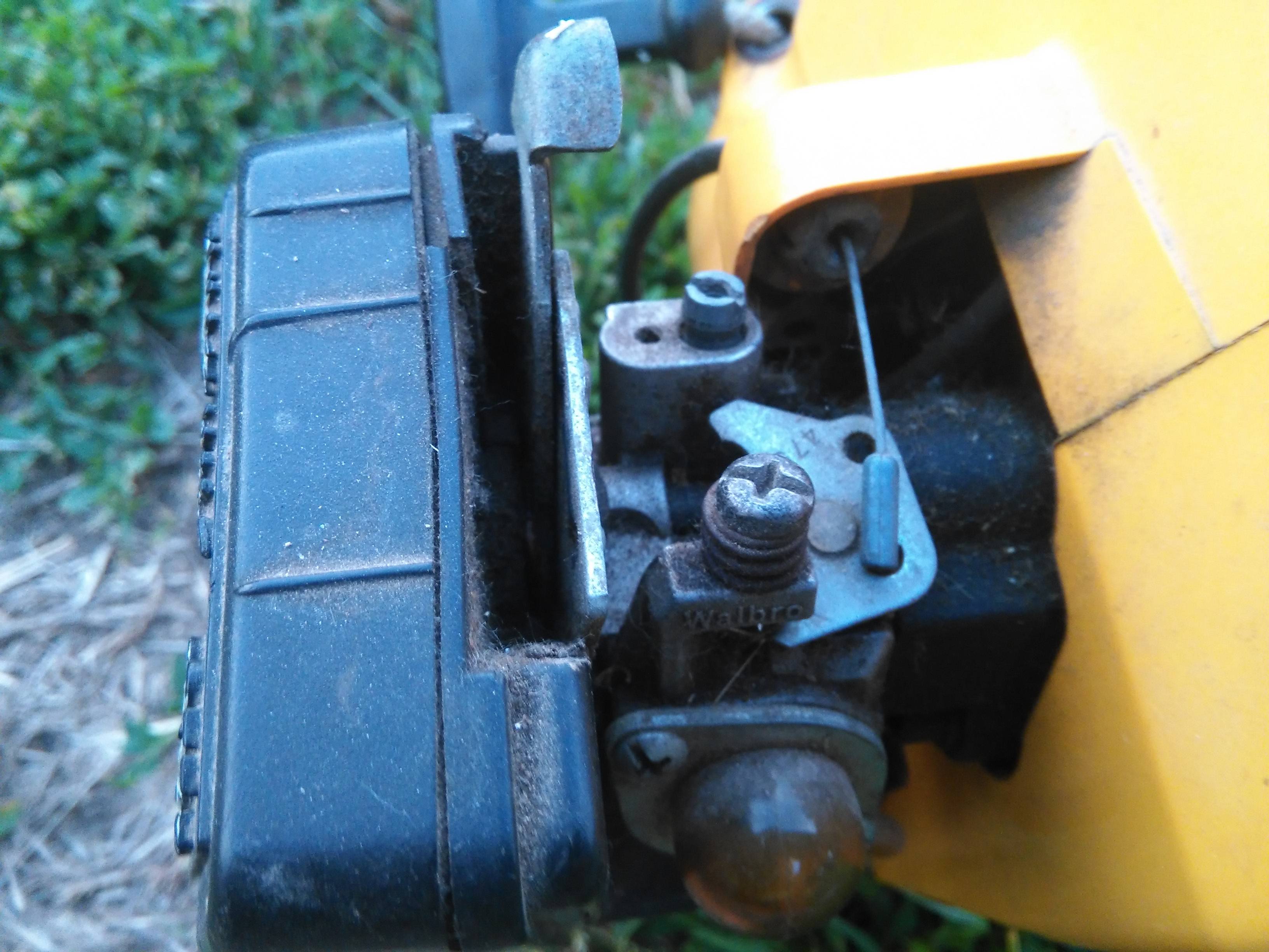

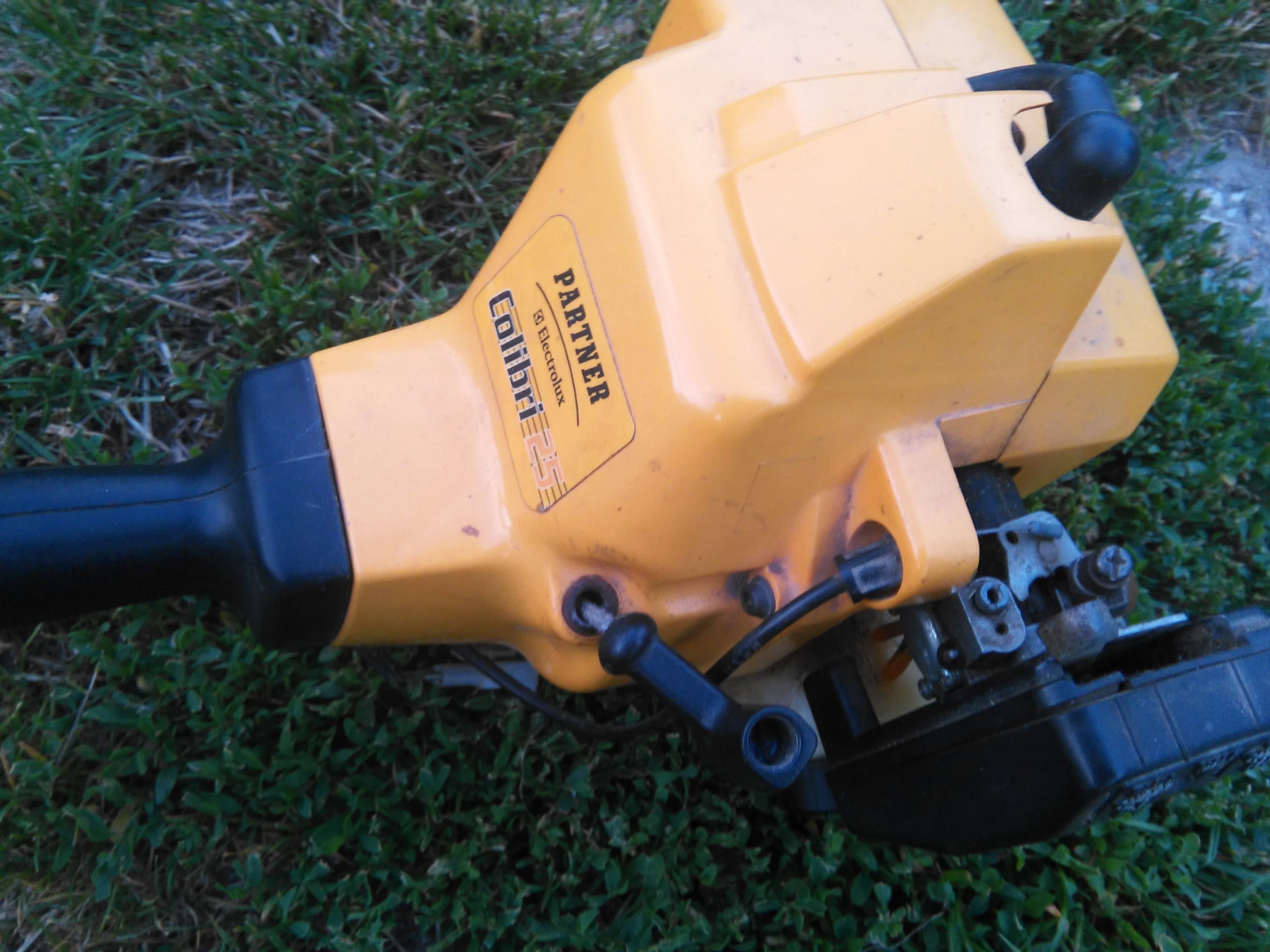

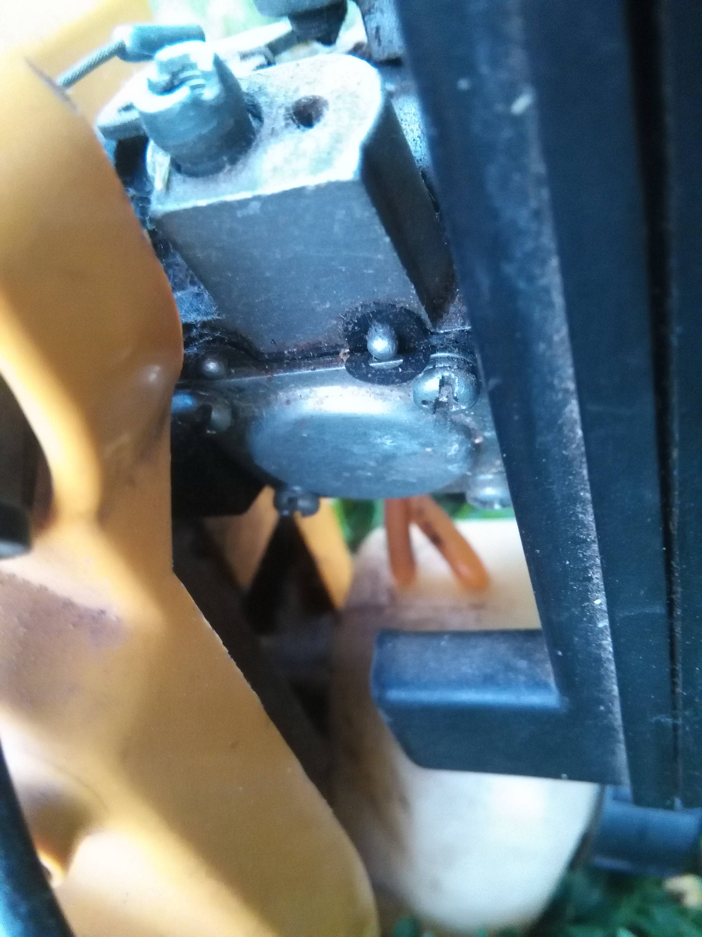

                  Akkor teszek is be róla képet, mert valószínű, hogy nem is ugyanarról a karbiról beszélünk, még ha a gép egyezik is.
                  Ez volna a kiindulási alap: Click image for larger version  Name:	IMG_20240619_204108.jpg Views:	0 Size:	492.6 KB ID:	233722
                  Ez pedig a porlasztó, már amennyire látszik: Click image for larger version  Name:	IMG_20240619_204130.jpg Views:	0 Size:	578.1 KB ID:	233723 Click image for larger version  Name:	IMG_20240619_204143.jpg Views:	0 Size:	646.9 KB ID:	233724
                  Azon kívül, hogy Walbro pontos típust nem tudok róla. Ezt a gépet ezzel adták el annyi biztos.

                    Nem volt ott semmiféle közdarab. Alsó-felső rész/gumi-nyomkodható, benzin van benne/ alatt a két membrán. Nem válassza el őket semmi

                      Valami ilyesmi a karbi?

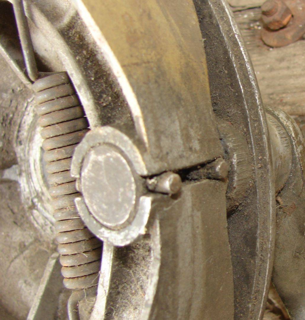

                        Azért megkérdem, van valakinek fotója két fékkulcsos nagyfékdobos Pannonia első kerékröl, a fékpofáktól?

                        Mi az hogy két kis pöcök mozgatja a pofákat? A másik kulcs normális. Ezzel gond nélkül motoroztam, de most mégis értetlenkedem
                            Olyasmi, csak 180fokkal elforgatva, felül van az a gumi buborék Nem kinlódok vele, feltettem a netre . Vettem egy újat 22ezerért szállitással

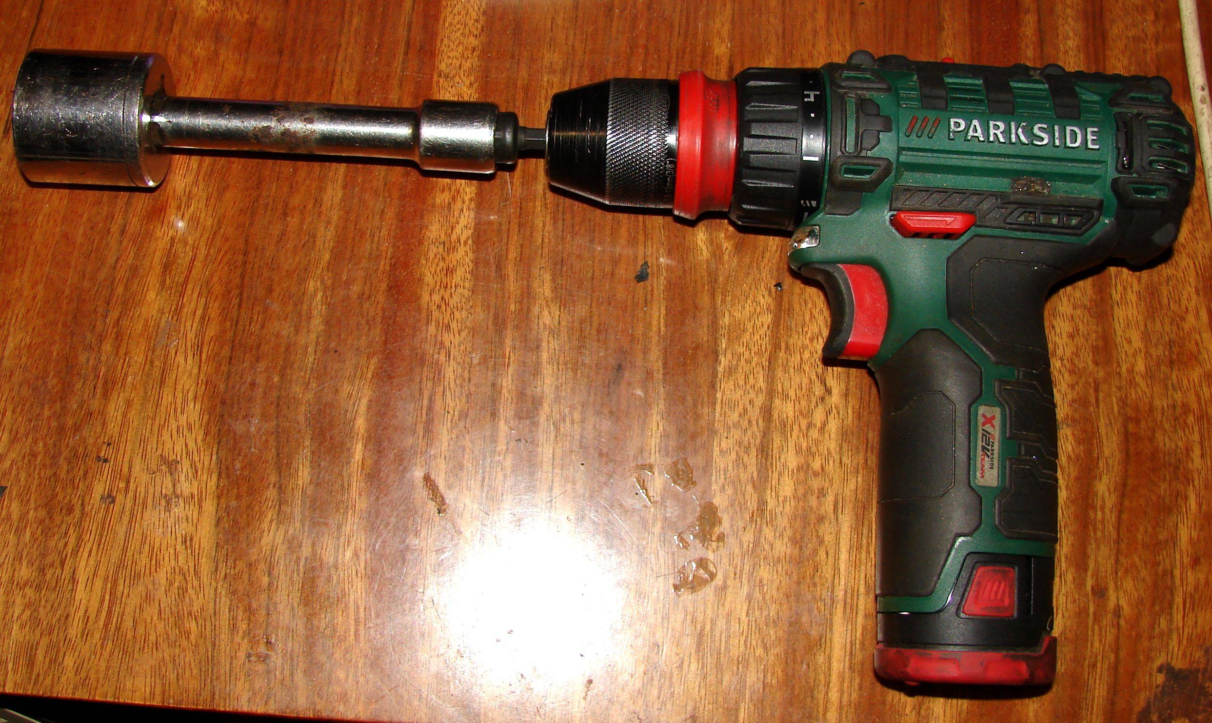

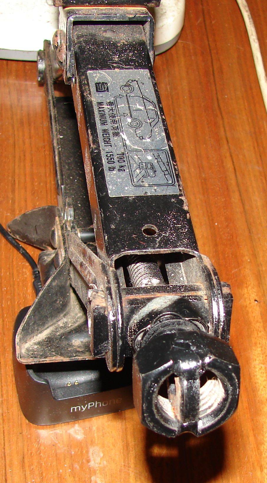

                              Tudom itt mindenki a 30-80ezres elektromos autóemelöt használja.
                              Most a szegényxeknek adok főzési tanácsot hogy kell vízzel főzni
                              A legtöbb emelő menetes végén van egy darab kilógó vas fül egy lyukkal, azon át kell löködni egy varsudat és tekerni nem egész felet
                              Meg lehet emelni és visszasűlyeszteni az autót amig fiatal az ember
                              27-es anya elvágva keresztbe és joöbbról balról ráhegesztve arra a kis vasfülre.
                              Click image for larger version  Name:	anya.jpg Views:	0 Size:	247.3 KB ID:	233802
                              Erre már stimmel a crova/dugókulcs 32mm-es kulcsa, abba a tövid toldat és a racsnis kar
                              Click image for larger version  Name:	32.jpg Views:	0 Size:	366.2 KB ID:	233803
                              Ekkor mér könnyedén ls gyorsan jobbra/balra rángatva a racsnit könnyedén emelkedik és sűlyed az autó
                              Egy keréknél ez pompás megoldás, de 8 kereket két emelővel össze-vissza csereberélni unalmas és időrabló
                              Komölyan mondom ma éjjel megállmnodtam

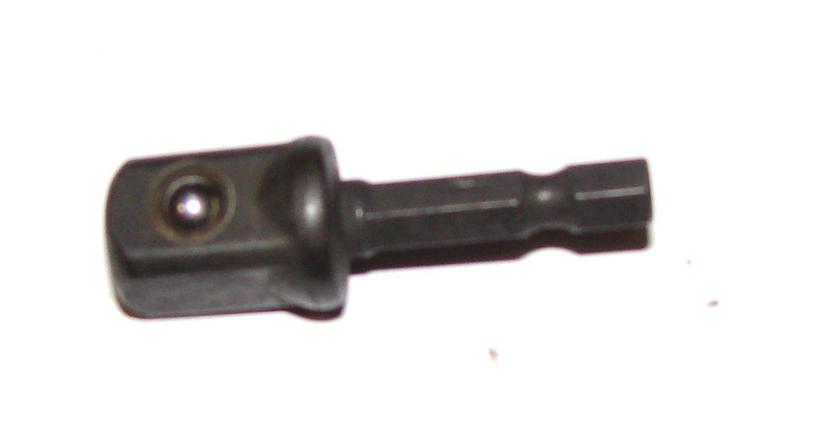

                              Reggel körbenhéztem a neten és dögivel van 1/4"hatszögről 1/2" négyszögre átalakitó.
                              Click image for larger version  Name:	atalakit.jpg Views:	0 Size:	25.2 KB ID:	233804
                              Majdnem rendeltem ólcsón három különböző méreetet, de mininek aNNYI, és a posta
                              eLUGROTTAM A KÖZELI SZERSZÁMBOLTBA és volot, vettem efy megvelelőt
                              A képek mutatják miröl van szó. Ezek után az akksis fúrógépemjet fogom autóemelőként hasznlni, de inkább ne kelljen iparszerúen kipróbálni. Itthon persze teszek egy tesztet
                              Click image for larger version  Name:	komplett2.jpg Views:	0 Size:	570.5 KB ID:	233805
