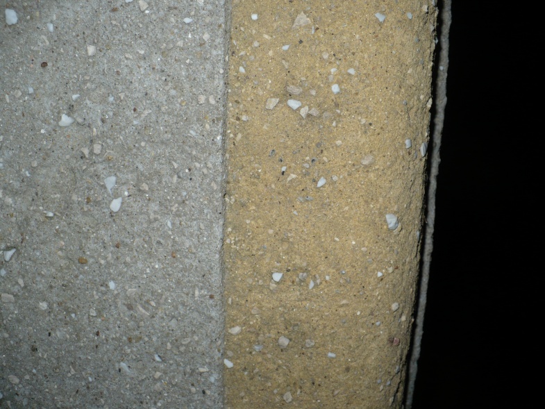

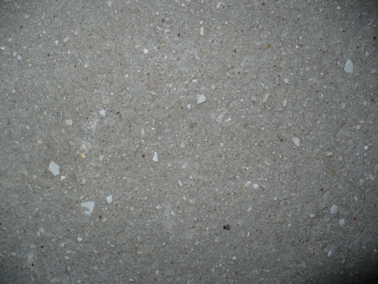

                A ház külső vakolása ilyen szürke, ha jól tudom, ez kőporos vakolat kis porcelánzúzalékkal. Alatta sima mészvakolat van.
                Ráadásul a sarkoknál és felül egy csíkban sárga színben ugyanez a bevonat, kicsit szintben eltolva.
                A sárga az ablakréseknél szerencsére le lett verve a bővítés miatt.
                Vissza kellene vakolnom az ablakréseket, csak nem tudom reprodukálni ezt az anyagot és a textúrát. Simítóvakolat kicsit világosabb és túl sima, elüt. Meszes vakolat túl világos, elüt. Renovex mészpótlós vakolat (4:1 térfogat sárga homok:cement) megtenné, de a textúrát nem tudom előállítani.
                Szigetelni és átfesteni nem akarom. Tetszik a Zsolnay porcelános bevonat. Ötletek?

                  #53
                  Egyszerüdaráld össze az"eszcájgot"a kőporral....
                  Viszont hasonlót kipróbálhatsz.
                    #54
                    Kedves István!
                    Nem vagyok ott és nem látom át,hogy mekkorák a sérülések és javítások,de azt javasolnám neked,hogy kőporos vakolattal,fröcsköléses eljárással javítsd át az egész ablak-ajtó környékét.
                    Az eljárást és az anyagösszetételt feleslegesnek tartom leírni,mert a gugliba beírva,hogy"fröcskölt kőporos vakolat",számtalan találatot kapsz,a felület előkészítésétől,az anyagösszetételtől,a kivitelezésig.
                    Azért lenne érdemes a sérül helyeken túl az egész környezetet újra csinálni,mert ugyanazt a színt és textúrát nagyon nehéz lenne visszaállítani,mondanám lehetetlen.Kitakarod az ablakokat és azokat a felületeket,ahová nem akarod,hogy a fröcsköl anyag kerüljön és már csinálhatod is.Az anyag olcsó,mert mész,kőpor és egy kevés cement és színezőanyag (falfesték) kell hozzá,meg egy rövid (csutak) nyírfa seprő és egy kb.40cm hosszú botfa,amihez a bekevert anyagba mártott seprőt ütögeted.
                    A fröcskölt kőporos falak időtállóak,javításuk egyszerű,de ha javítási szándékod lesz a későbbi időkre,-hasznos ha felírod a fröccsanyag pontos összetételét,mert a színt nagyon nehéz reprodukálni!
                    Remélem segítettem,ha kevés,-írd meg és akkor bőségesebben utána járok!
