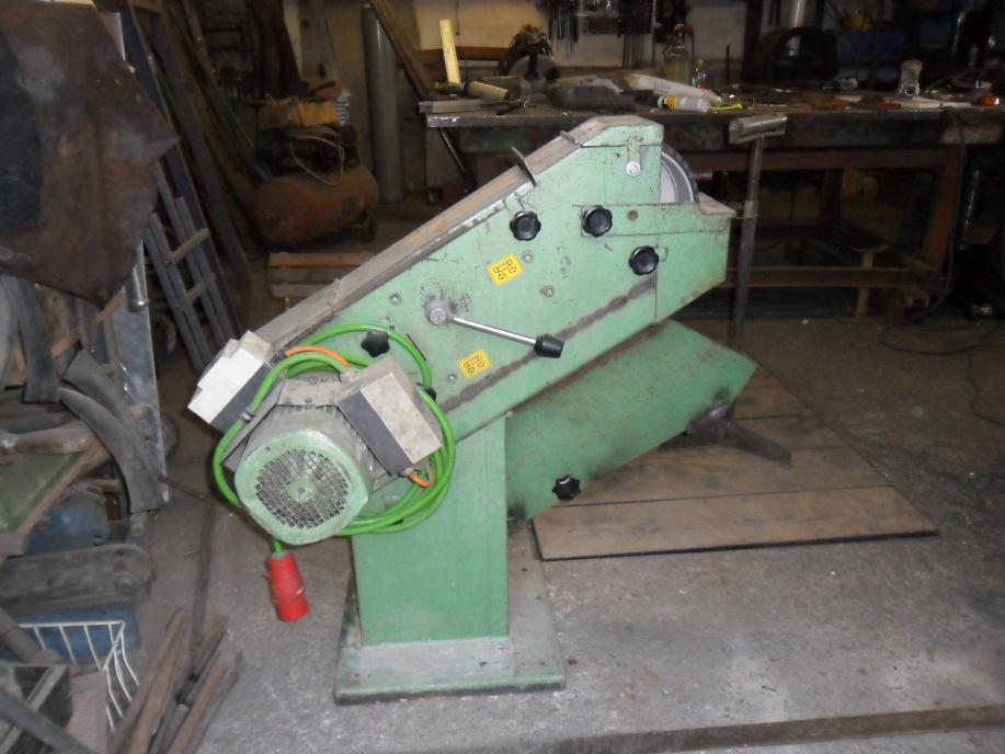

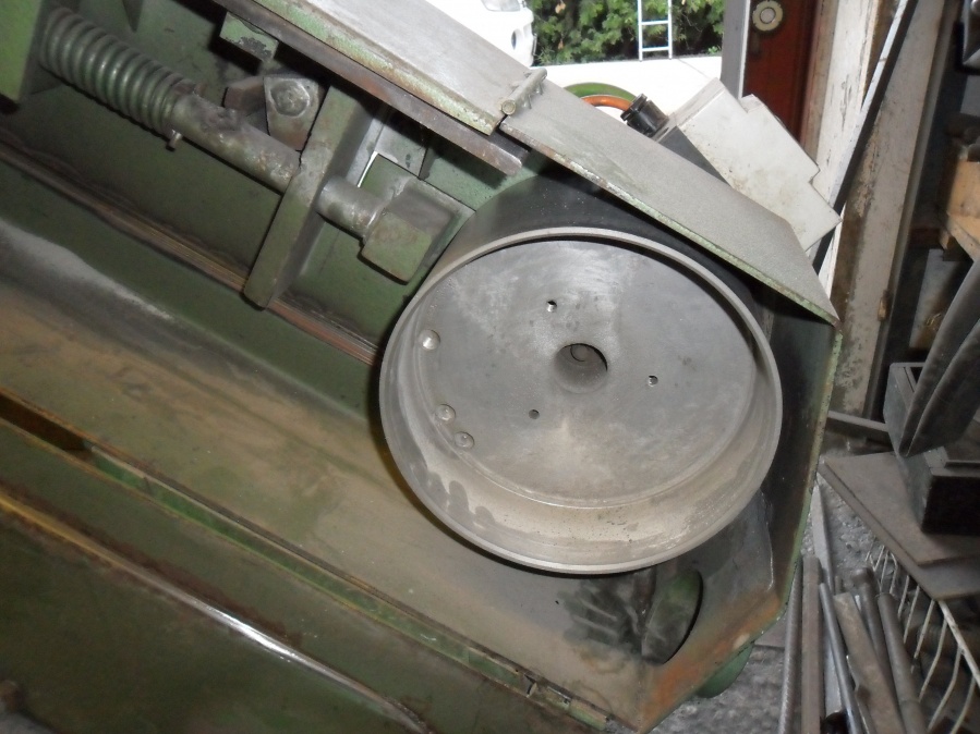

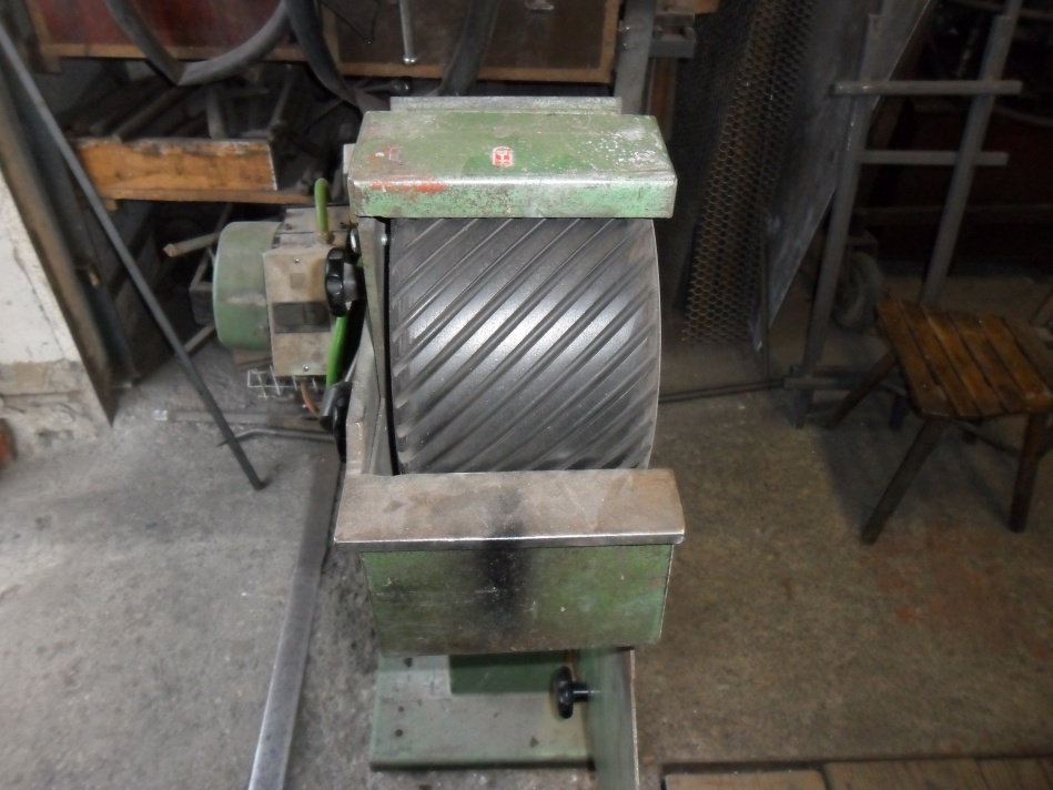

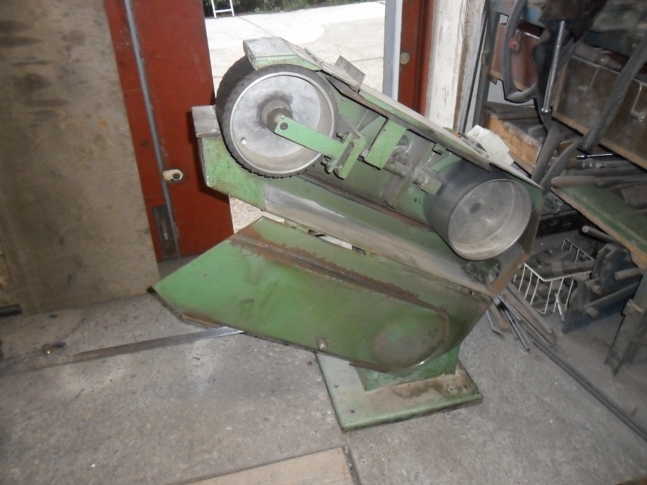

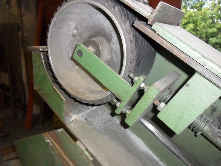

    Vettem egy szalagcsiszoló gépet használtan, ( romosan ) de nem igazán tudom beállítani a szalag futását. Tudom, hogy általában hordós szokott lenni az egyik görgő. Ezen síkba van mind a kettő, de a szélessége is nagy. 150 mm-s szalag megy rá ! Lehet hogy ilyen méretnél már nem hordós ? Van valakinek tapasztalata ? Az látható, hogy a meghajtó görgőt már szabályozták.

      Kell rajta lennie egy csavarnak amivel az egyik görgőt tudod billenteni. Azt ütközésig tekerve is megy oldalra a szalag?
      Másik, új szalaggal is próbáltad? (melóhelyen volt már olyan hogy nem láttunk a szalagon semmilyen sérülést. De ment oldalra akárhogy állítottuk. Új szalaggal tökéletesen működött)

        Egy új szalaggal vettem, de az nem jelent semmit. Állítani lehet minden irányba. A motort is, meg a gumis kereket is.
          Egy új szalaggal vetem, de az nem jelent semmit. Állítani lehet minden irányba. A motort is, meg a gumis kereket is.
          Ha állítással nem lesz jobb akkor én megpróbálnám egy másik szalaggal. Biztos ami biztos.

                  Valószínűleg hülye kérdés tudom, de a forgás iránya stimmel a szalagnak? Nem lehet hogy véletlenül fordítva lett feltéve?
                    stimmel !.....................
