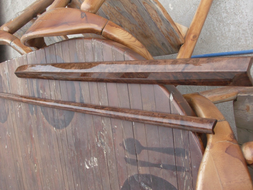

A technika nagyon érdekel, egy W124-es fa betétéjét kellene felújítanom, és bizony a kromofágra meg se rezdül..... kö kemény... a polír nem fényezi..... mi a kromofág technika, és milyen lakk kell rá? Úgy hallottam az autóknál alkalmazott metál lakk a jó a sima butor lakkok nem bírják a meleget és napot.
Nagyon megköszönöm, ha segítesz.

Poliészter lakk van rajta.Úgy tudod leszedni , hogy nedves ruha rá és vasalóval melegíteni vagy hőlégfúvóval is mehet rongy nélkül , de úgy könnyű alatta a fát is megégetni.Spaklival le lehet tolni , ha felpuhult.Aztán csiszolás.Ha pácolni is kell , acetonos pác csak.Szórni természetesen.Aztán poliészterezni megint.Én megcsináltam a saját 124-esemet így pedig nagyon repedt volt , de hibátlan lett!
Tudok segíteni ebben , ha gondod van anyagbeszerzésileg pl.Üdv :Endi
