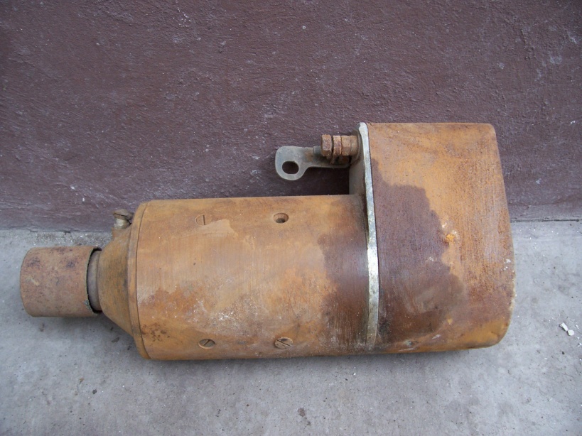

    Üdv.Mindenkinek.Click image for larger version
    Abban kérném a segítséget,hogy milyen önindító lehet ez.Maga az önindító felépítése ismerős,csak a meghajtás módja érdekes.
    Előre is köszönöm.
    Szervusz!
    A képre nézve,nekem úgy tűnik,hogy ez egy dinamó,amely feszültség szabályzóval van egybe építve.Leszerelve a fedelet,a szénkefe oldalon találnod kellene egy feszültségszabályzót,ha még meg van rajta.A hajtás oldalon pedig egy lapos szíj üzemre utaló alkatrész látható (szíjtárcsa-henger),az önindítók pedig fogaskerekes üzeműek.
    A tévedés joga részemről fenntartva.
      Szerintem ez egy csúszóarmatúrás indítómotor, tehát valamilyen nagyobb dízelmotor (traktor v. teherautó) önindítója lehetett. Mivel nem látok rajta rögzítőkarimát, bilincsekkel lehetett rögzítve a motorblokk megfelelő fészkébe. A fogaskereke félig burkolt? Semmilyen márkajelzés nincs rajta? Esetleg a fedél alatt valamilyen írás, a gyártóra utaló egyéb árulkodó jel?
      Üdv. Öcsi
        Üdv.
        Köszönöm a hozzászólást.Biztos hogy csúszóarmatúrás önindító,a fogaskerék helyett van az a síma kerék,valószínü dörzs meghajtás.Nincs rajta semmi felírat.
