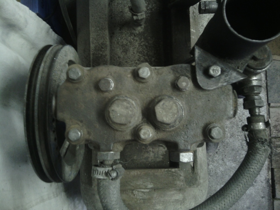

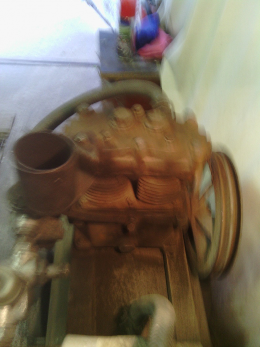

    A képeken látható kompresszor milyen járműről származhat?

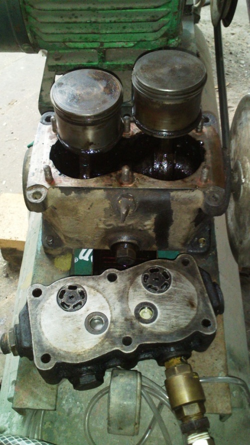

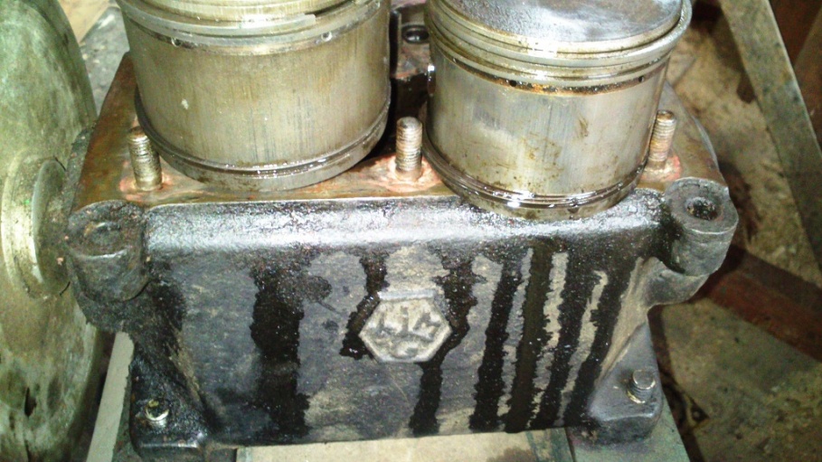

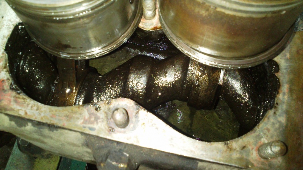

    Az olajat szeretném lecserélni, de nem tudom meddig kell feltölteni! A főtengely alsó vonaláig, esetleg addig hogy ellepje a hajtókar alsó görgőjét alsó holdpontban?

    A gyűrűket és a szeleprugókat cseréltem. Léghűtéssel fogom üzemeltetni.
    Nem ismerem,de a főtengelycsapágy alsó gyűrűjét érnie kell.ha kényszerolajzású volt eredetileg gondoskodnod kell a hajtókarok olajozásáról is.Pl.oldalhorony,furatok,alsó felhasítással.Készíts még komoly karterszellőzést is,ha nincs rajta.

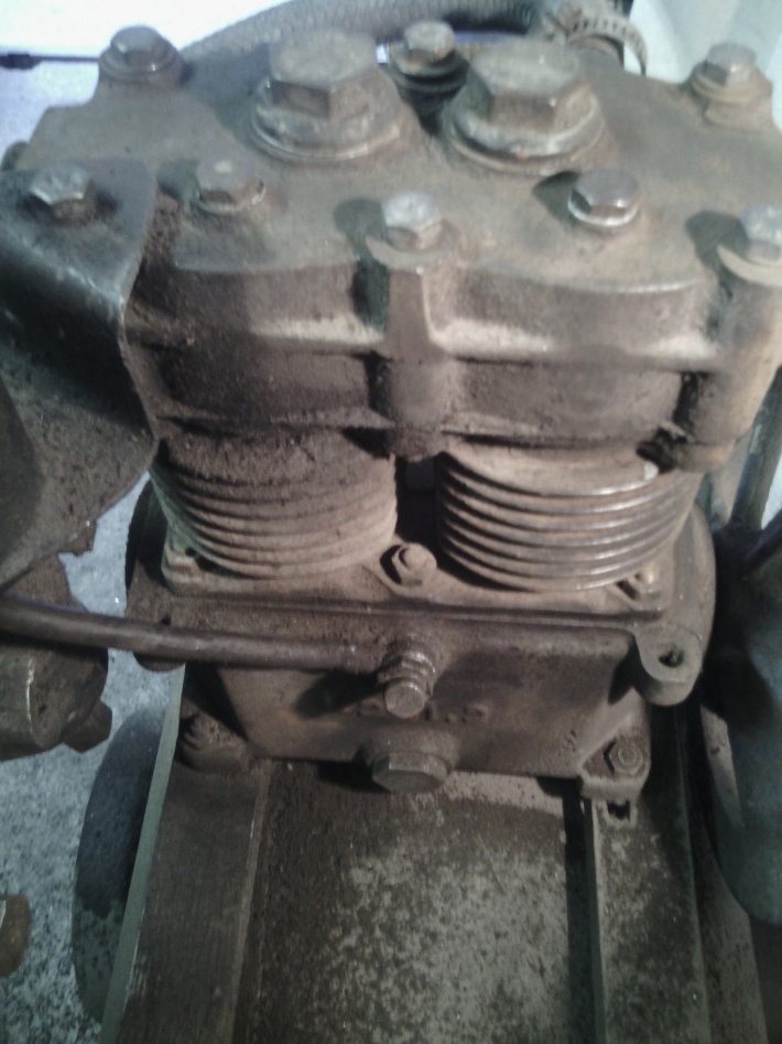

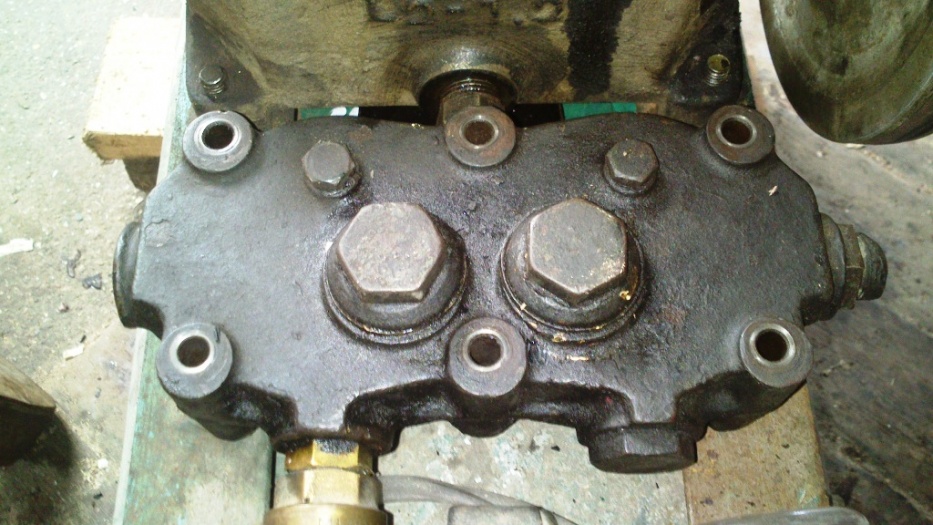

      Ez szeintem egy Ikarus kompresszor, a képek alapján. A hengerfej tetejéről jó lenne egy fotó.
        janesz88 eredeti hozzászólása Hozzászólás megtekintése
ID:	136893 A két nagy csavar alatt vannak a "kipufogó" szeleplapkák.
        A dugattyún a harmadik - legalsó - gyűrű alatt vannak kis olajzó lyukak, és alul egy olajáteresztő gyűrű.

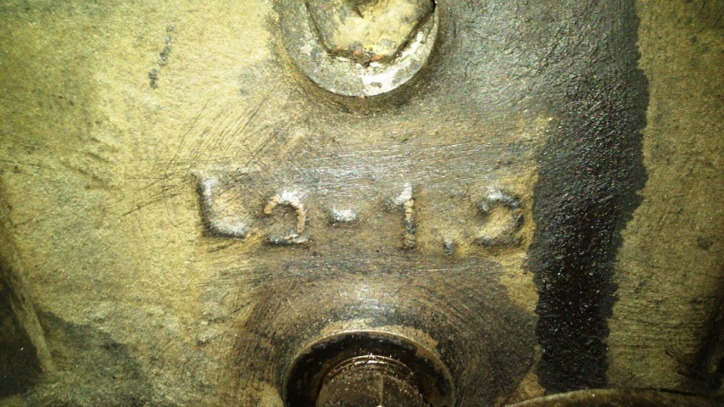

          Sajnos nem az, amire gondoltam. A forgattyús ház alapján Ikarusnak tűnt (nekem is van), így sajnos nem tudom, hogy milyen típusú. :-(
            K M G kompresszor ujból végignéztem a képeket szerintem dutrán(traktor) vagy egyéb csepel járműveken használták.nekem is szolgált egy egyhengeres példány az a csepelteherautójé volt.

                      Ez csepel kompresszor. nekem is van használaton kivűl! elég jó a teljesitménye!

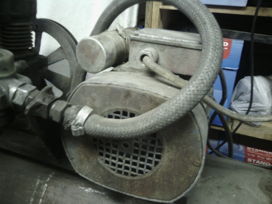

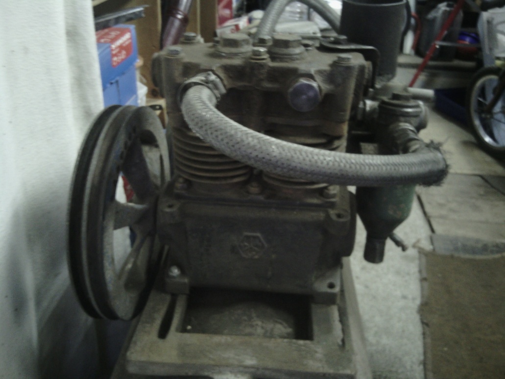

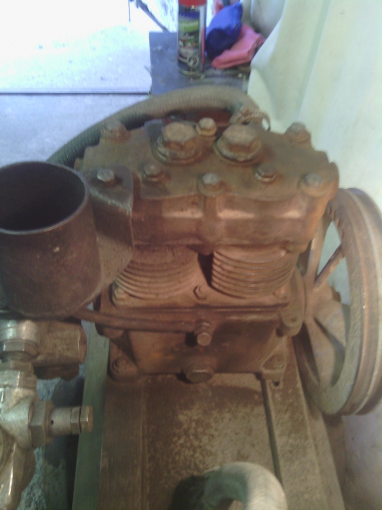

                          Nekem is van egy ilyen frissen szerzett kompresszorom. :-)

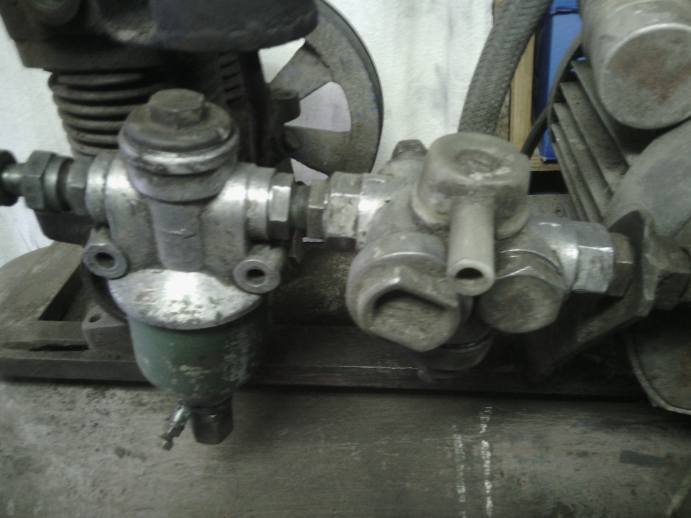

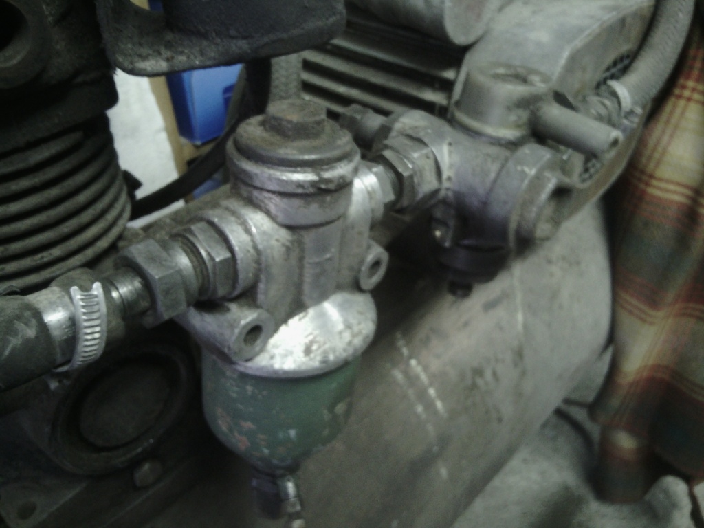

                          Lenne néhány kérdésem is.
                          Az első kép első felén egy vízleválasztó látható utána meg egy lefúvó szelep?
                          A hengerfej két végén a szívónyílás látható, oda kell a légszűrő??

                            Nekem egy 1,5Kw motor van ami 1450 fordul. a tartály kb 50-60literes. ez elbirja a légkulcsot folyamatos használat melett is.
                              Mekkora biztosíték van nálad amiről elindul a kompresszor? 10A? 16A? 25A?
                              Egy 1.8KW és vagy egy 2.2KW-os motorhoz mekkora biztosíték ajánlott?
