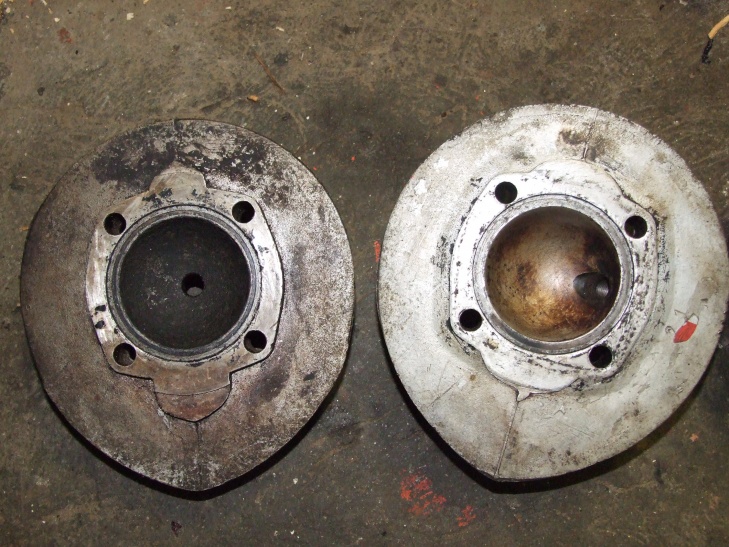

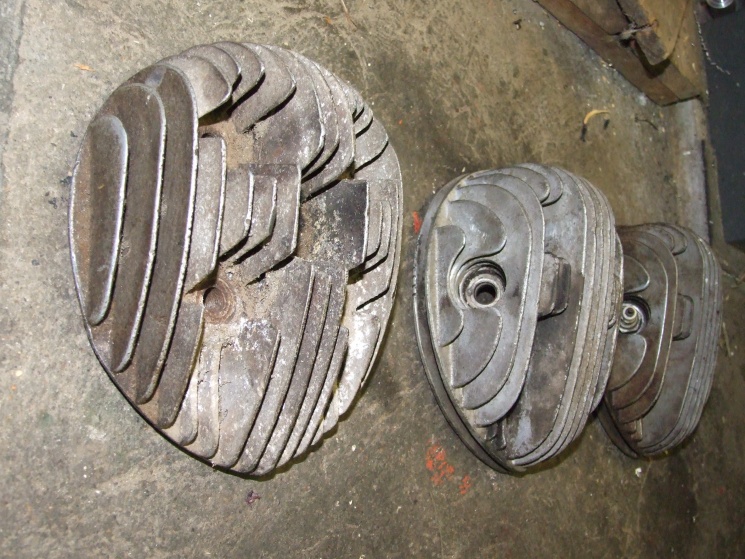

    A képen látható hengerfejek be azonosításáról szeretnék információt kapni főleg a középső oldalgyertyás hengerfej érdekelne mert azt egy P12-es ről szettem le de szerintem nem rávaló. A képen az első közép gyertyás hengerfej 250-es Csepelre és TL-re való. Képen a második szerintem TLT-re való mert annál volt először oldalt a gyertya de az égés teret nem biztos hogy módosították. Nem tudom a második képen menyire látni de a két hengerfej égéstere és a körülötte lévő ki álló rész hasonló. Képen a harmadik T5H-ra való lehet és a P12-es alkatrész jegyzék a T5H hengerfejét írja kompatibilisnek. De a sűrítési viszonyokat nézve nem a T5H-é a legjobb. A három hengerfej közül a középső amit le vettem a P12-es ről az sűrít a legjobban.
    A válaszokat előre is köszönöm!
    Csak TL-re, mert le vannak marva a bordák, hogy elférjen a merevítő villa!
    Igen, meg a korai TLF-eken is ilyen volt.
    A többi ilyen alakú sorozat hengerfej, csak minimálisan tér el egymástól.

      Szia magyarmotoros!
      A 4.képen az első hengerfej az TL pannónia. A 250-es CSEPEL-nek nem volt a hátsó négy hűtőborda kivágva.
      Szólj, ha nem voltam elég pontos
