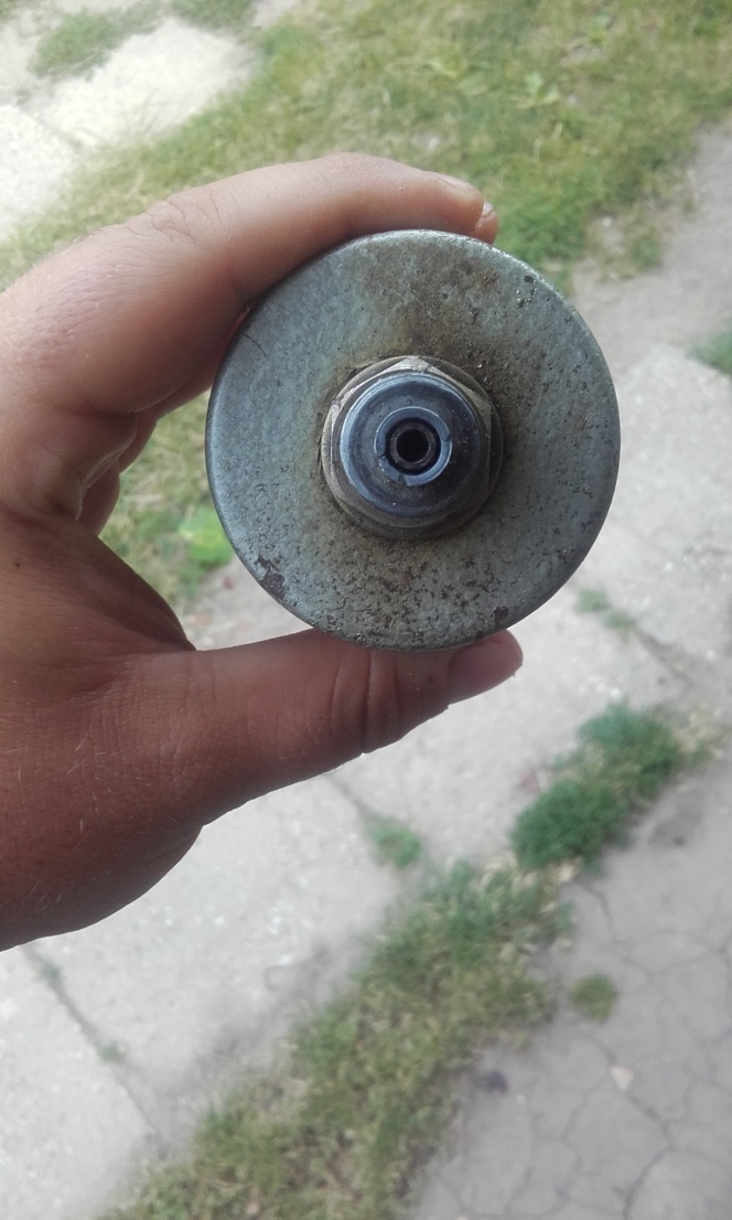

          Teszek fel pár képet a jó állapotú óra aljáról:
ID:	151950Click image for larger version
          Látszik hogy ez egy anyával kapcsolódik a hengeres burkolathoz.

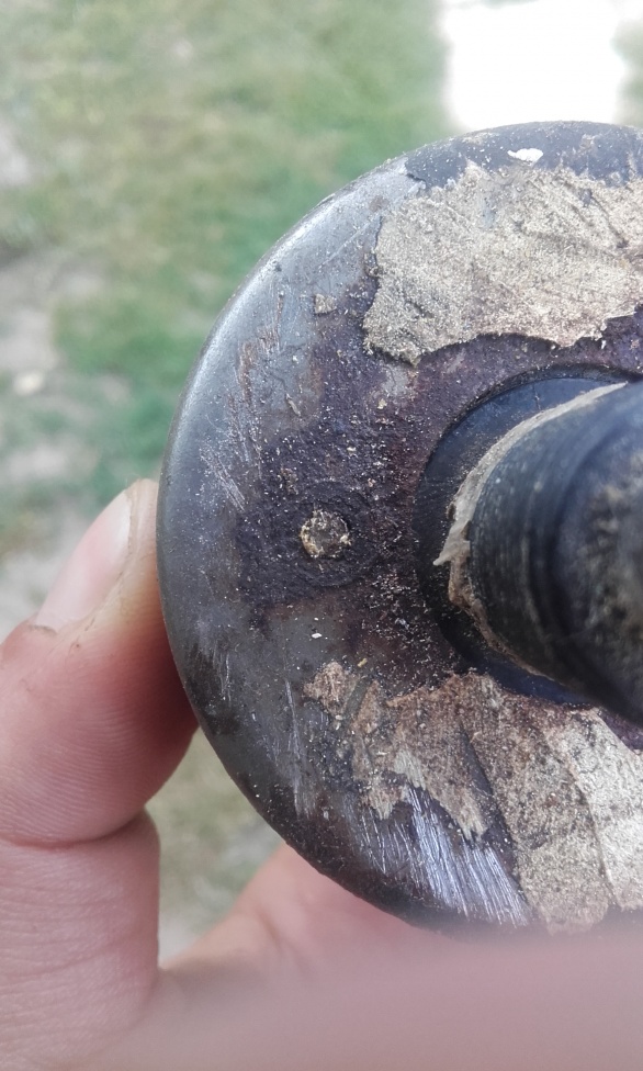

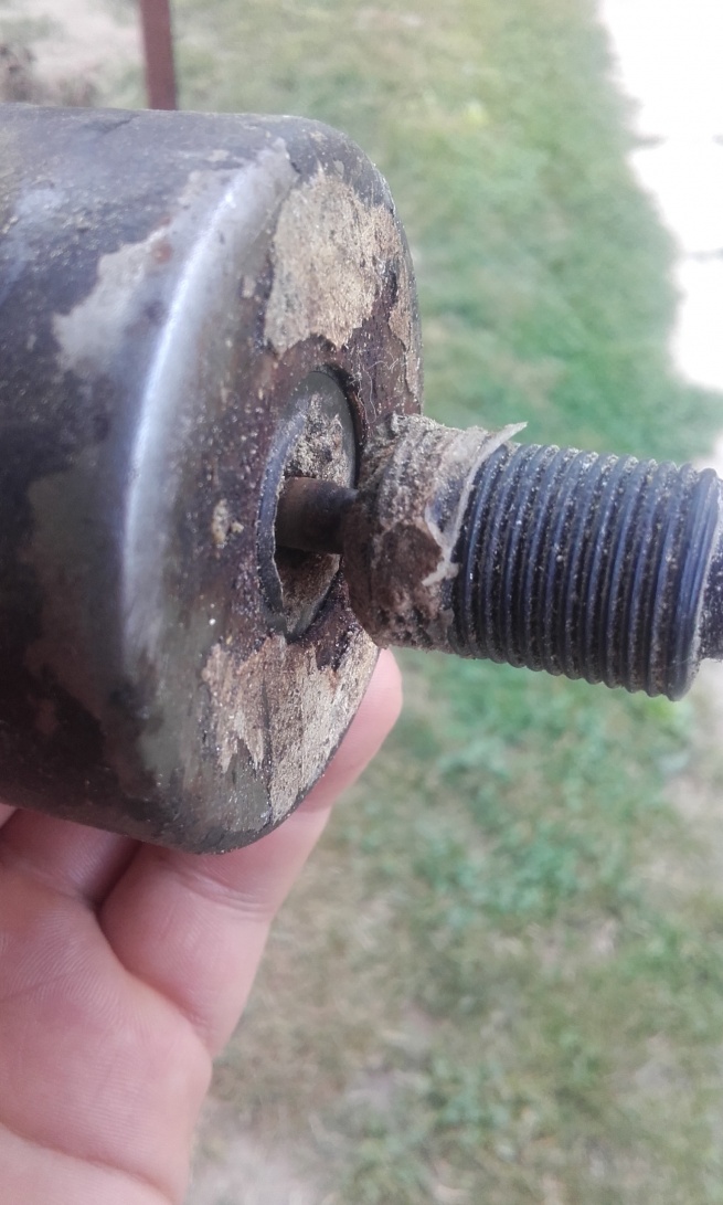

          Illetve itt vannak a másik óra aljáról a képek:
ID:	151952Click image for larger version
ID:	151953Click image for larger version
ID:	151954Click image for larger version
          Első és második képen jól látszik, hogyan csatlakozik a hengeres részhez, azok gondolom a csavarok. A hengeres rész amelyre a spirál hollanderje csatlakozik le van törve ez már sajnos ilyen volt.

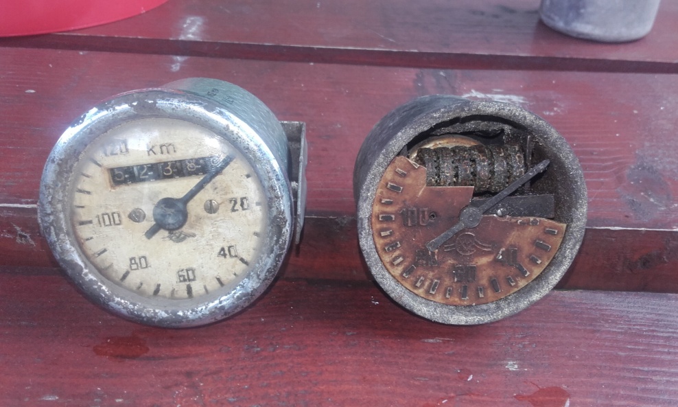

          Végére jöjjön pár kép együtt az órákról:
ID:	151959Click image for larger version
ID:	151958Click image for larger version
ID:	151957Click image for larger version
ID:	151956Click image for larger version
          Itt már látszik a különbség, hogy a hiányos órának karcsúbb a mutatója illetve hogy 6 számjegyű.
          Egy dolgot viszont csak fényképezés közben vettem észre hogy a számlapok sem ugyanazok a hiányoson "robosztusabbak" a számok és "rovátkák".
          Ebből ki lehetne silabizálni, hogy minek az órája lehet?
          Che kedvelte ezt.
            A két csavaros rögzítés az alsó részen az tipikus TL, a nagy 250-es Csepelnek a korai változatnak nem ilyen volt az órája, de a TL-Csepel átmenetnél már előfordulhatott ez a típus is a Hella lámpafejjel együtt.

                  Üdv!
                  Én úgy tudom, hogy mindegyik Danuvia órában 6 tárcsa forog a számlap alatt, de ebből csak öt az, ami látszik. Az elrejtett száz méterenként fordul egyet. Az első DV 125-ösöknél még sok alkatrész volt kiforratlan, ami később megváltozott, talán a bakelit óra belső is ilyen volt. Ilyet még amúgy nem láttam élőben.
                  Csak tipp, de a két csavaros rögzítés nem lehet, hogy az anya túlzott meghúzása miatt eltört menetes rész miatt került rá?
                    Ó de király így már érthető miért 6 számos az óra köszönöm a válaszokat!

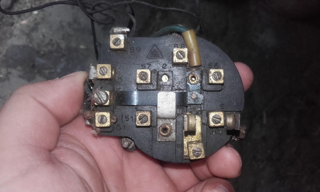

                    Végezetül lenne egy másik kérdésem. Ezt a gyújtáskapcsolót az első képen látható lámpafejből szereltem ki, Csepel T vagy D Csepelé? Van benne biztosítéktartó.

                          Az utolsó képen a gyújtáskapcsoló Pannóniának tűnik.
                          Csepelekhez és a kilométerórákhoz meg nem értek
                            D Csepelé?
                            A D Csepel és a Pannónia használta,a kivezetéseknél lehet némi eltérés.
