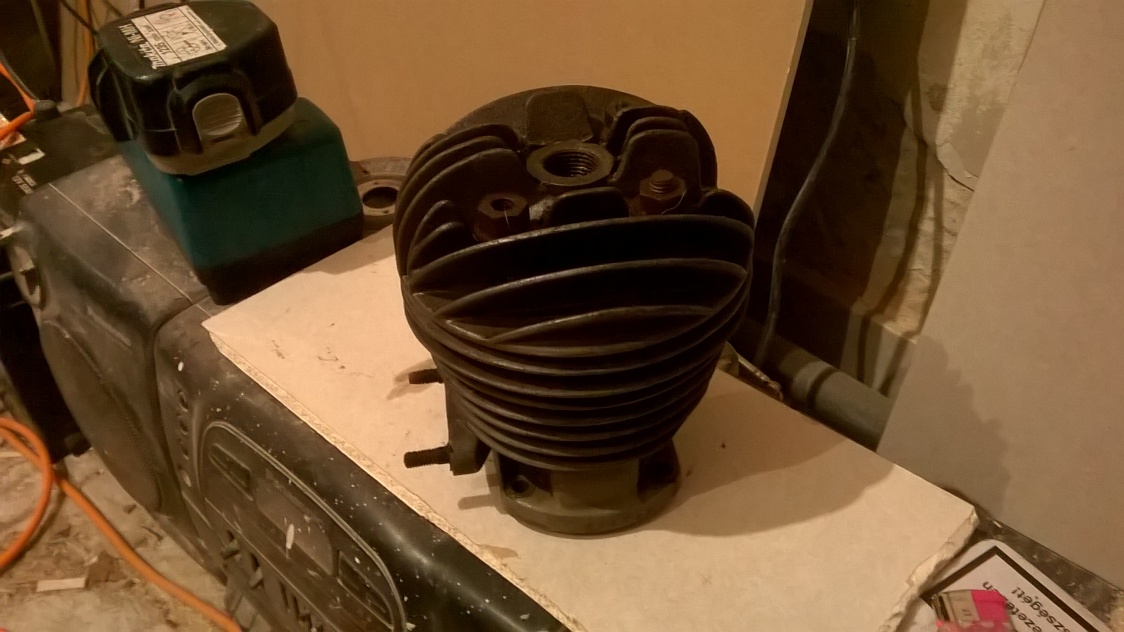

    Felmerült egy érdekes kérdés a veterán aprón. Vajon a képeken WM 100 vagy Sachs henger és hengerfej látható-e? Kíváncsi vagyok a véleményetekre.Click image for larger version

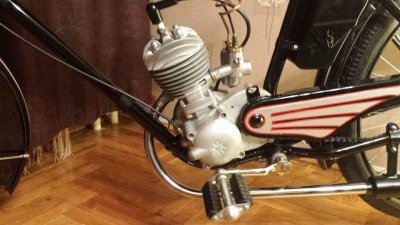

      Köszi Zahi a hozzászólást. A képeiden jól látszik, hogy a hengerfejen a hűtőbordákat "lapkák" kötik össze. Viszont a WM hengerfejeken ilyen nincs.
        A SACHS , és az SHB is ugyan azzal a blokkal rendelkezett (98 ccm)
        Mert az SHB is mint oly sok más motor is Sachs blokkot használt.
        Egyébként szerintem a nikkeltankos hengerfej egy Sachs hengerre téveClick image for larger version
        A képeiden jól látszik, hogy a hengerfejen a hűtőbordákat „lapkák” kötik össze. Viszont a WM hengerfejeken ilyen nincs.
        Sőt az is, hogy a Sachs hengerfejen a bordák függőlegesek míg a WM legyezőszerű
