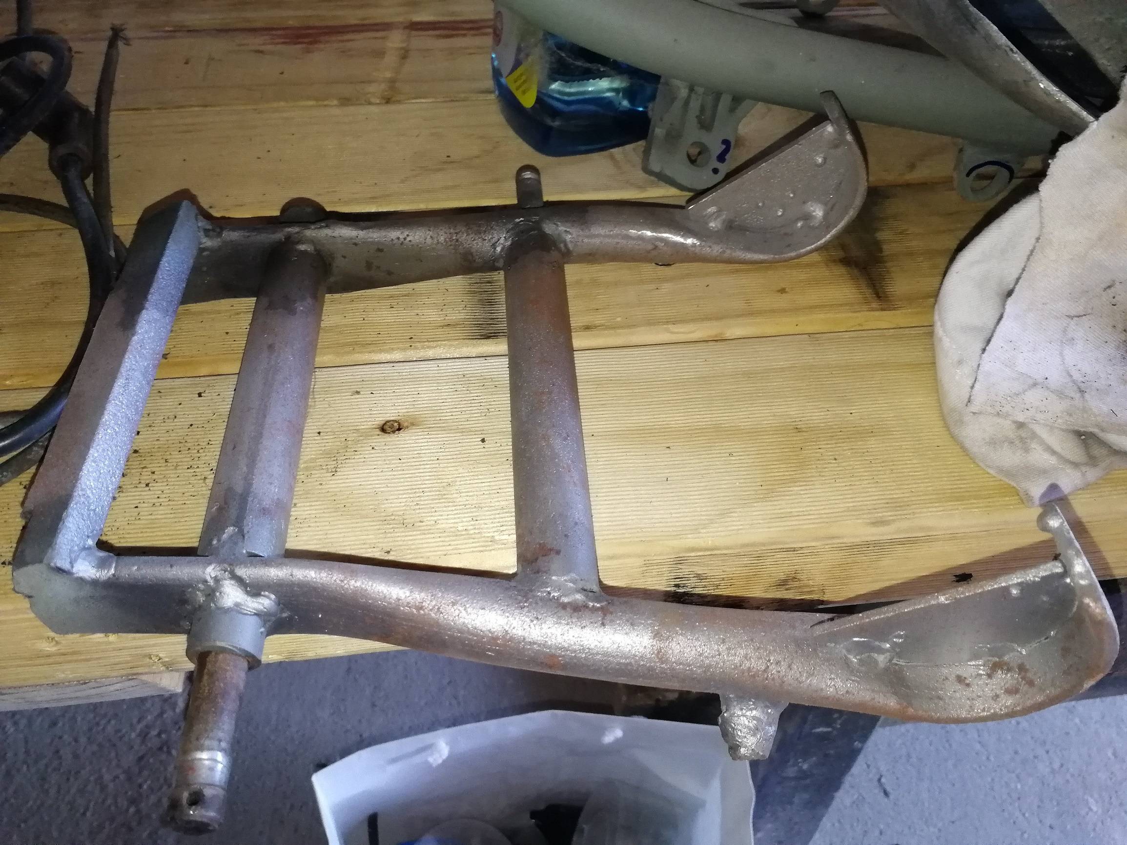

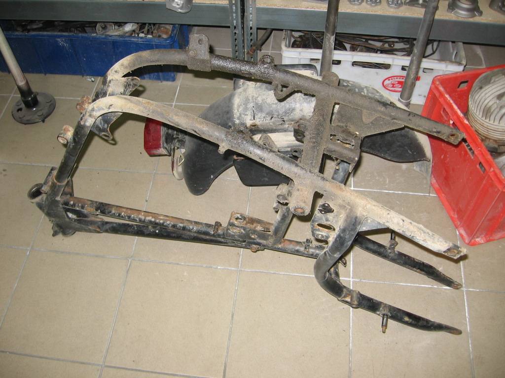

    A vázat és a kitámasztót össze kell igazítani, kikopott mindkettő...

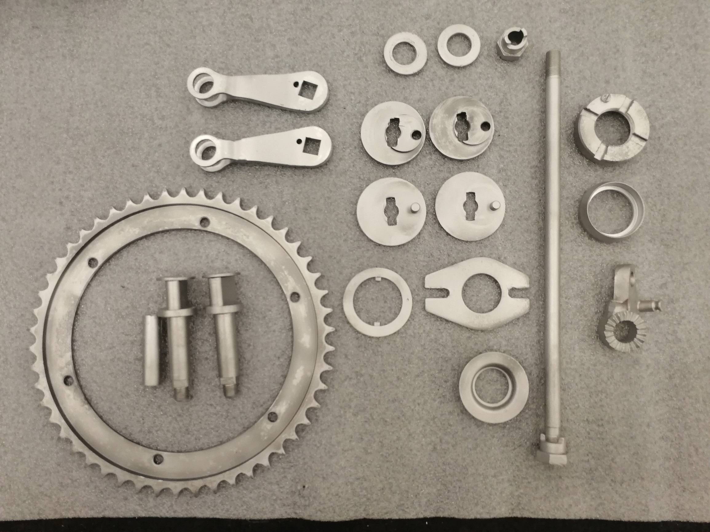

    A kisebb alkatrészeket, csavarokat gyorsan lehorganyoztattam, mint például ezeket is:

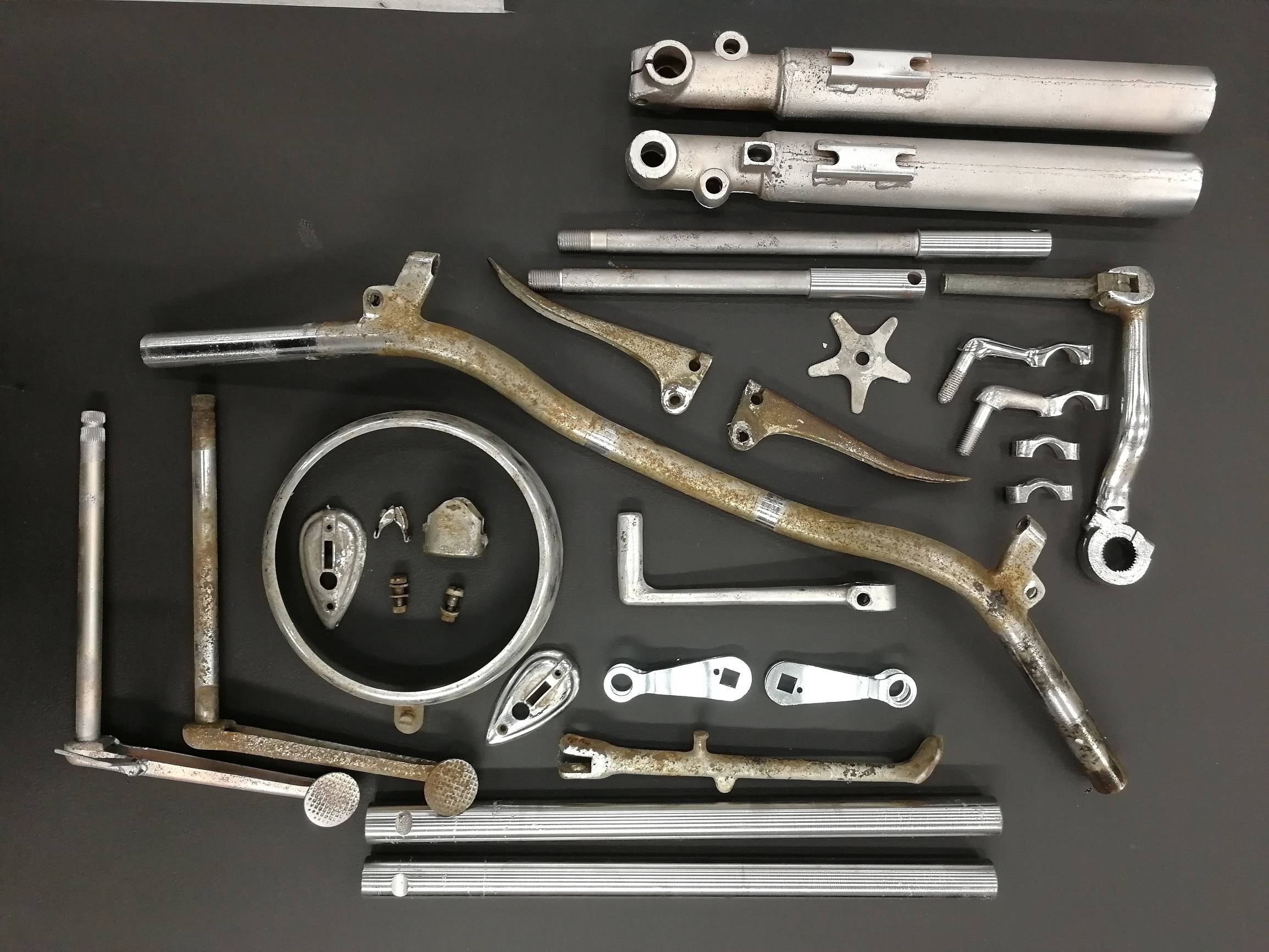

    Hogy aztán a színeket hogy találtam el? Hmmm... Azt már tudom, hogy a fékkarokat krómozni szokták.

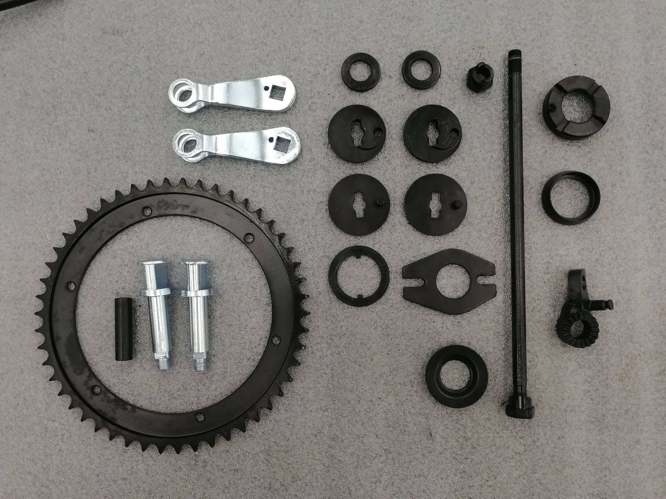

    Leadtam pár holmit a krómozóknak is:
    A fékpedálnál nem tudtam eldönteni, melyik kell majd, megcsináljuk mindkettőt.

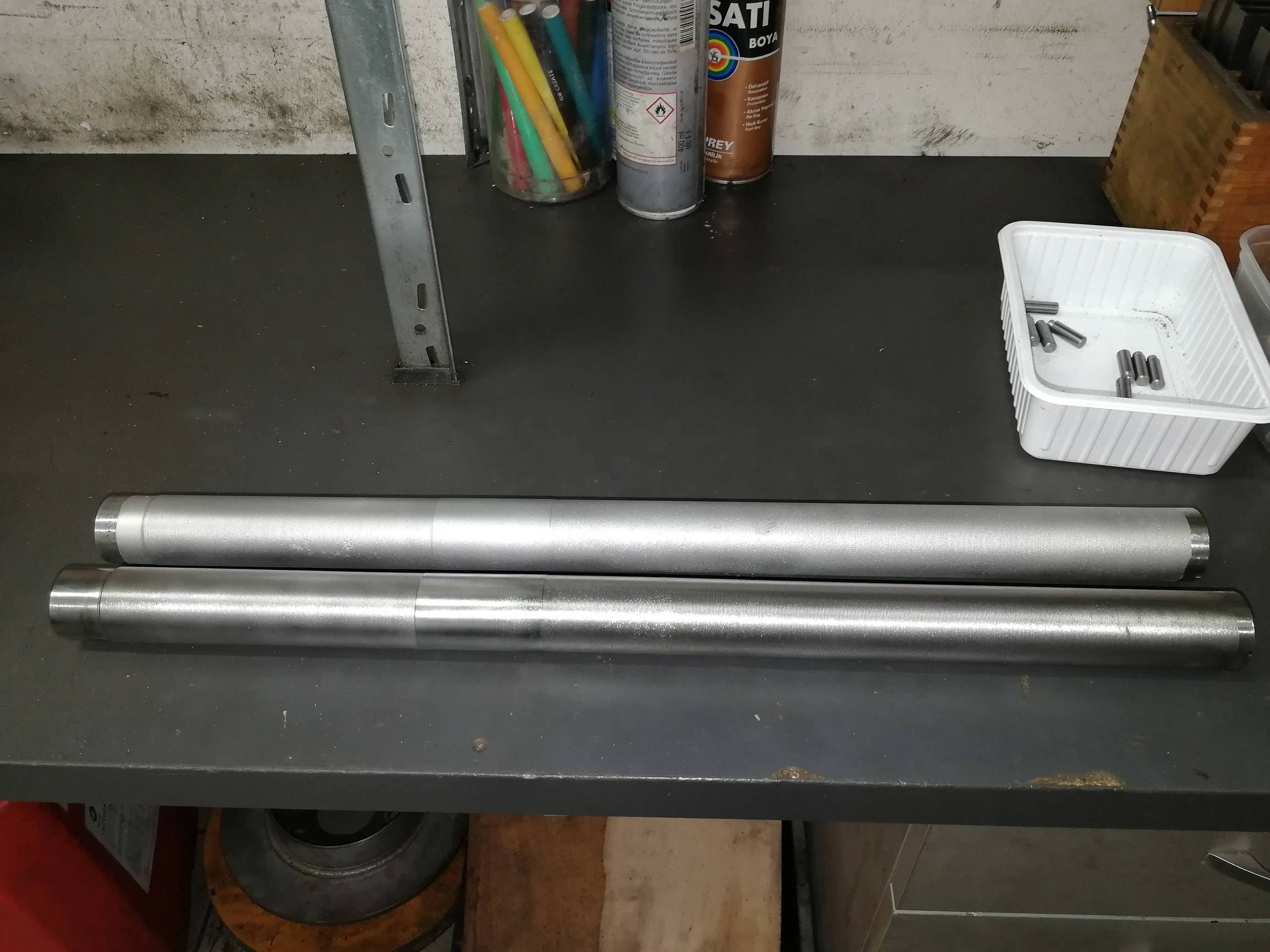

    Foglalkoztam közben a teleszkópcsövekkel is:
    Kicsit igazítottam rajtuk:
    A felső a félkész, az alsó már majdnem kész. Mentek ők is a galvanizáló műhelybe.

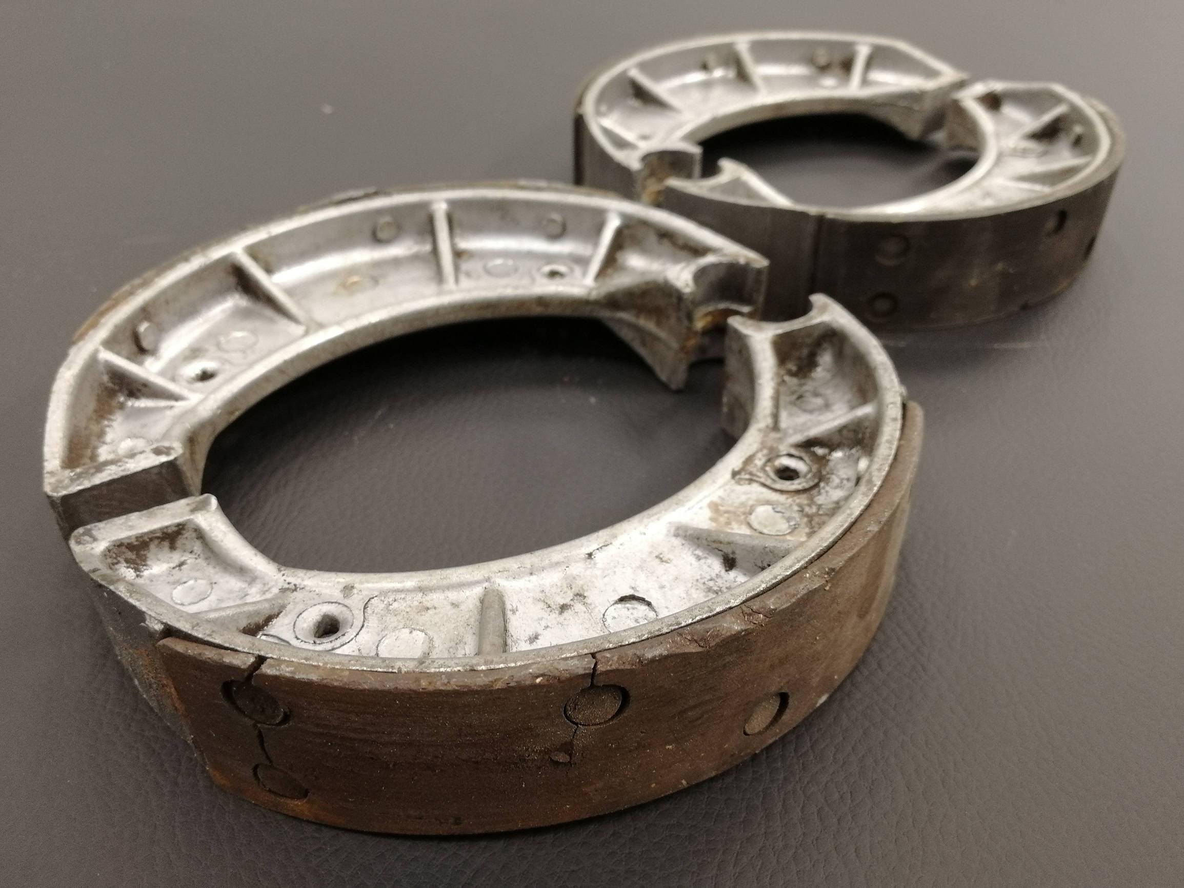

    Kicsit előszedtem a fékeket, rájuk fér egy felújítás:
    A féktámlákat is letisztítottam, le voltak festve. A festék alatt az egyik támlán krómozás is volt, de már csak nyomokban. Ezt eltávolítottam, de most itt akadt egy kis dilemma: krómoztassam le? Hogy gyári(as)?
    Ja, és a csavarok között viszonylag kevés 14-es hatlapfejű volt. Ugye jól tudom, hogy a 13-as nem eredeti csavarméret?

            Lassan ott tart a dolog, hogy a vázat le szeretném fényeztetni. És ez elkerülhetetlenné teszi, hogy kitaláljam, milyen motort szeretnék ebből kihozni. :-) Alap verzió, hogy a nagykönyv szerinti fekete lesz, de nem vetem el a szentírás mellőzését sem. Lehetne szép gyöngyházfehér is például...
            Ti itt jobban benne vagytok a Pannóniák világában: mi az általános vélekedés a színválasztást illetően? Ördögtől való, ha valaki eltér a gyáriasságtól?
            Másik kérdés: mit gondoltok, mennyire működik hosszútávon egy szinterezés a vázon? Én nem szeretem, de lényegesen egyszerűbben meg tudom oldani vele a váz "fényezését"

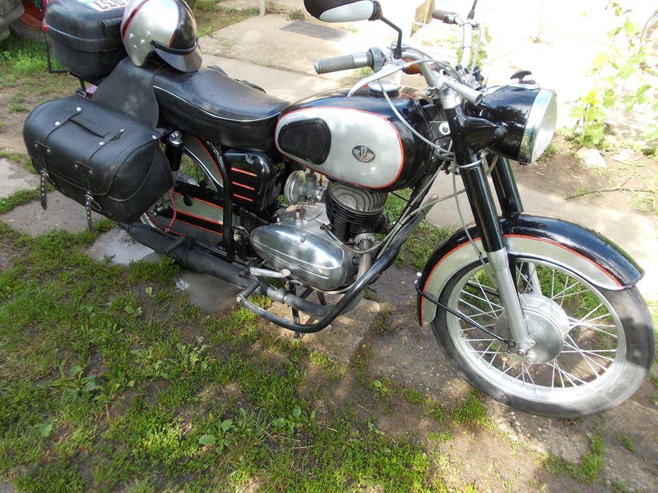

                  Ajánlom a következőt!Gyűjts képeket a netről különböző színben,felszereltségben,válassz egy stílust,szín-összeállítást és ehhez alakítsd kedvedre a motorodat.Nekem a betétes,fekete-ezüst jön be a piros-arany csíkozással elválasztónak....Elsőre így sikerült,a sisak is .....ez már eladási fotó.A mostani festését már évek óta tervezgetem,de a dizájn marad...

                          Alakul a középtámasz:

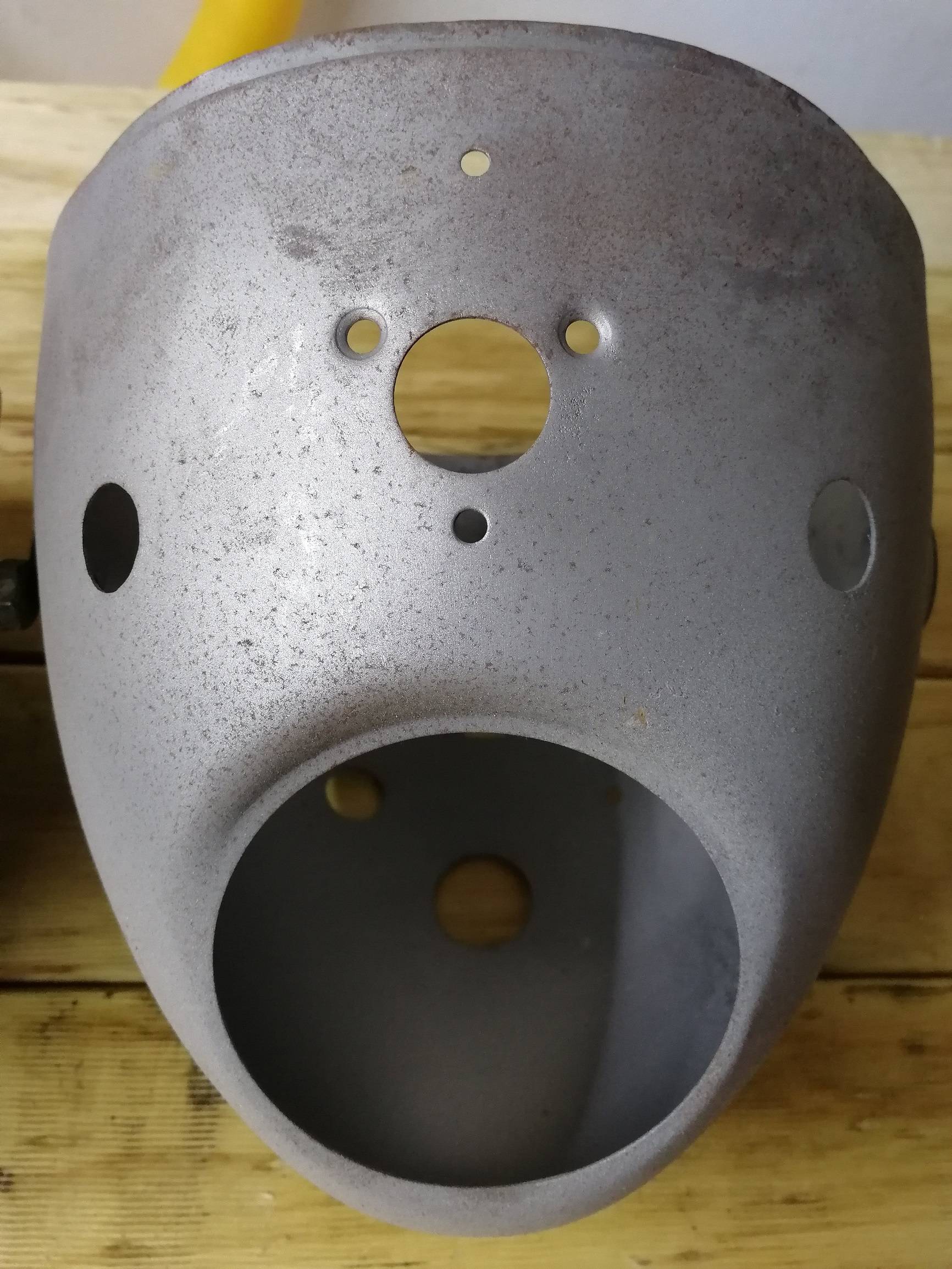

                            Valahol mintha olvastam volna olyat, hogy a fényszóróbilibe utólag fúrtak bele visszajelzőt. Kérhetnék egy kis segítséget abban, hogy a mai viszonyok között hogy kell kinézzen az említett alkatrész? Kell rá visszajelző? Vagy ha nem gyári, és manapság vizsgán nem kérik, akkor tüntessem el a furato(ka)t? Van egy másik is, azon csak egy lyukat böktek...
                              Gyárilag nem,ma viszont kötelező az országúti visszajelző,ha mindennaposra építed:akkor meg a másik furat,jó lesz generátor töltésjelzőnek.
                              Én fúratlant választottam a motoromra és egy króm lemezcsikba épitettem a visszajelzőt melyet a kormánybilincs csavarja tart.Nem a legszebb....
                              A lényeg egyik sem gyári megoldás...
