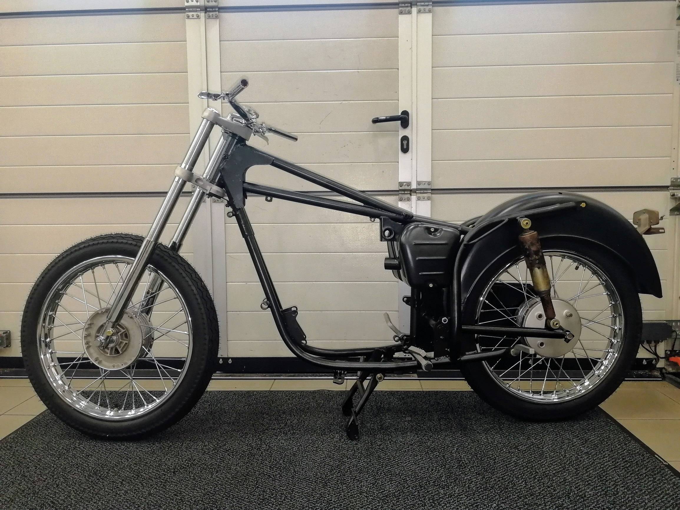

              Hétvégén megint kicsit játszottam a LEGO-val. Egész jól összepakoltam, talán felismerhető, hogy mi lesz belőle.
              Lazán idekapcsolva itt a régi vicc, az orosz hűtőszekrény gyártó vállalat dolgozójáról, aki apránként hazahordta az alkatrészeket, és otthon a sufniban rakosgatta össze.
              Csak hát akárhogy csinálta, mindig harckocsi jött ki belőle...
              Szerencsére nekem minden alkatrész saját, és talán a végeredmény sem lesz nagy meglepetés.
              Egyenlőre ez az összeállítás csak ellenőrzésre van, leginkább a középállványra voltam kíváncsi. Így, egy hátsó teleszkóppal, azon is kissé meglógósodott gumiszemekkel , úgy néz ki, hogy kicsit emelni kellene még a pozíción. Mármint a középtámaszén. Ha a kormány egyenesben van, már kicsit billeg a motor. Lehet, hogy ha bele/rá kerül minden súly, ez javiul majd...
              Úgy döntöttem, hogy a sztender nem lesz lefújva egyenlőre, majd csak ha már komplettebb a motor.
              A hátsó lengővilla hiányzó dörzstárcsáját elkészítettem, de ez kevés lesz az örömhöz: a csőtengely nem meglepő módon az egyik oldalon ki van kopva. Az átmenő csavaron nagyot tud mozogni.
              Ezenkívül oldalirányban is laza az illesztés, az egész lengővilla mocorogni tud.
              A csőtengelyt kicserélem, az oldalirányú játékot hézagolással tervezem limitálni.

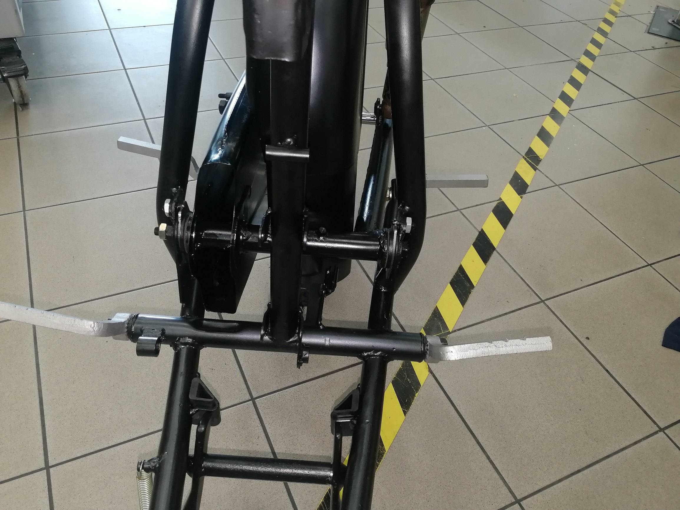

              A lábtartók mind ferdén állnak, kissé felfelé, befelé. Ez gondolom nem a gyári beállítás, hanem elferdültek? Egyenesen kellene állniuk, nem?

              Több problémát nem találtam, így most már tényleg közeleg a fényezés...
                Ühüm........................................
                  #38
                  Az a fura amúgy, hogy közel egyenlő mértékben vannak meghajlítva! Még az is lehet, hogy direkt.
                    #39
                    Az enyém mind egyenes..,ha belegondolsz ezeket a tulajhoz állítjuk, körbeforgatva sok állásban nem lenne motorozható !!!!!
                      #40
                      Akkor jelen esetben a volt tulaj bizony attól félhetett, hogy leesik a lábtartóról! Vagy akkora kanyarvadász volt, hogy még a válla is leért a kocsma előtti kanyarban!
