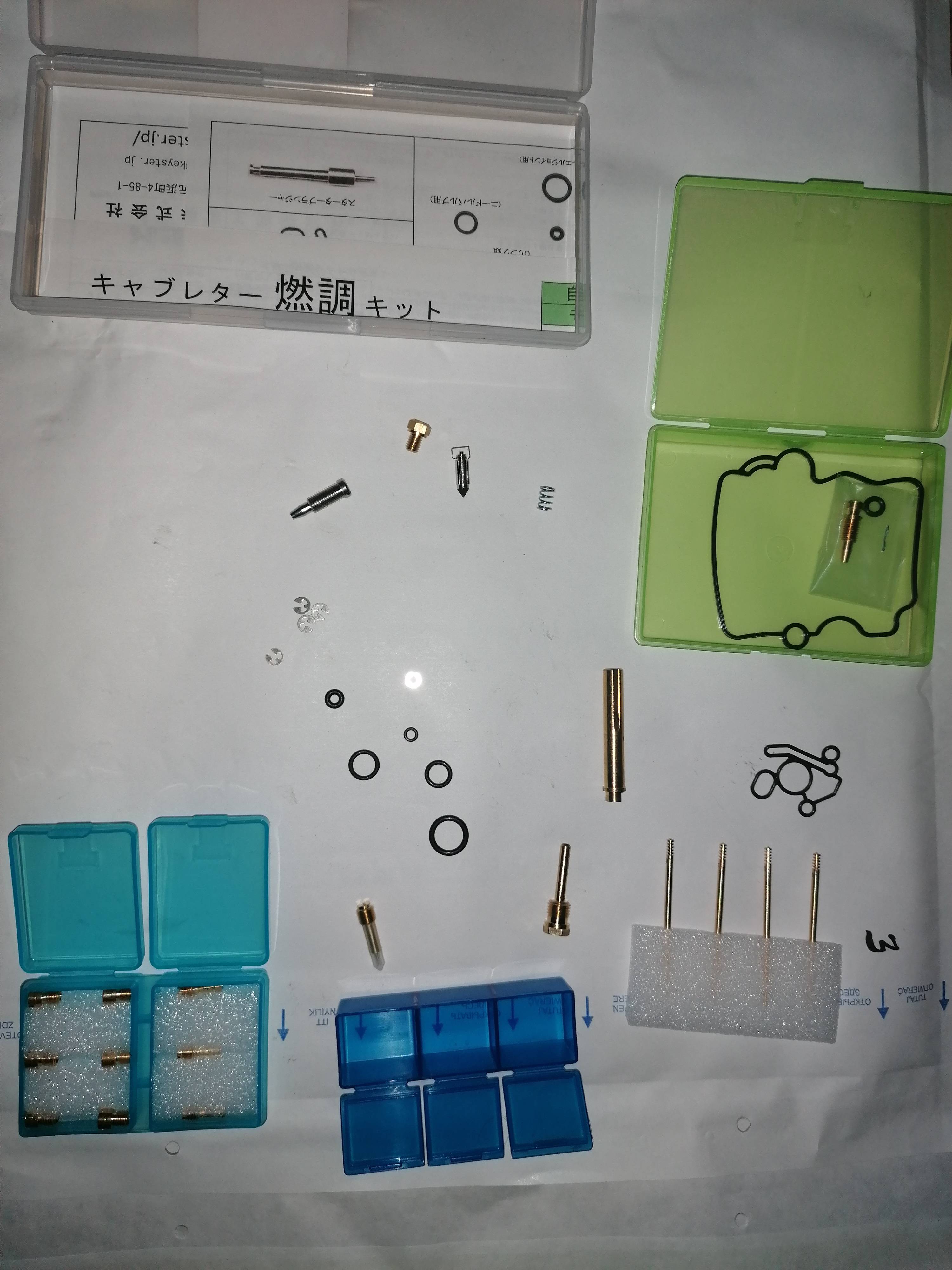

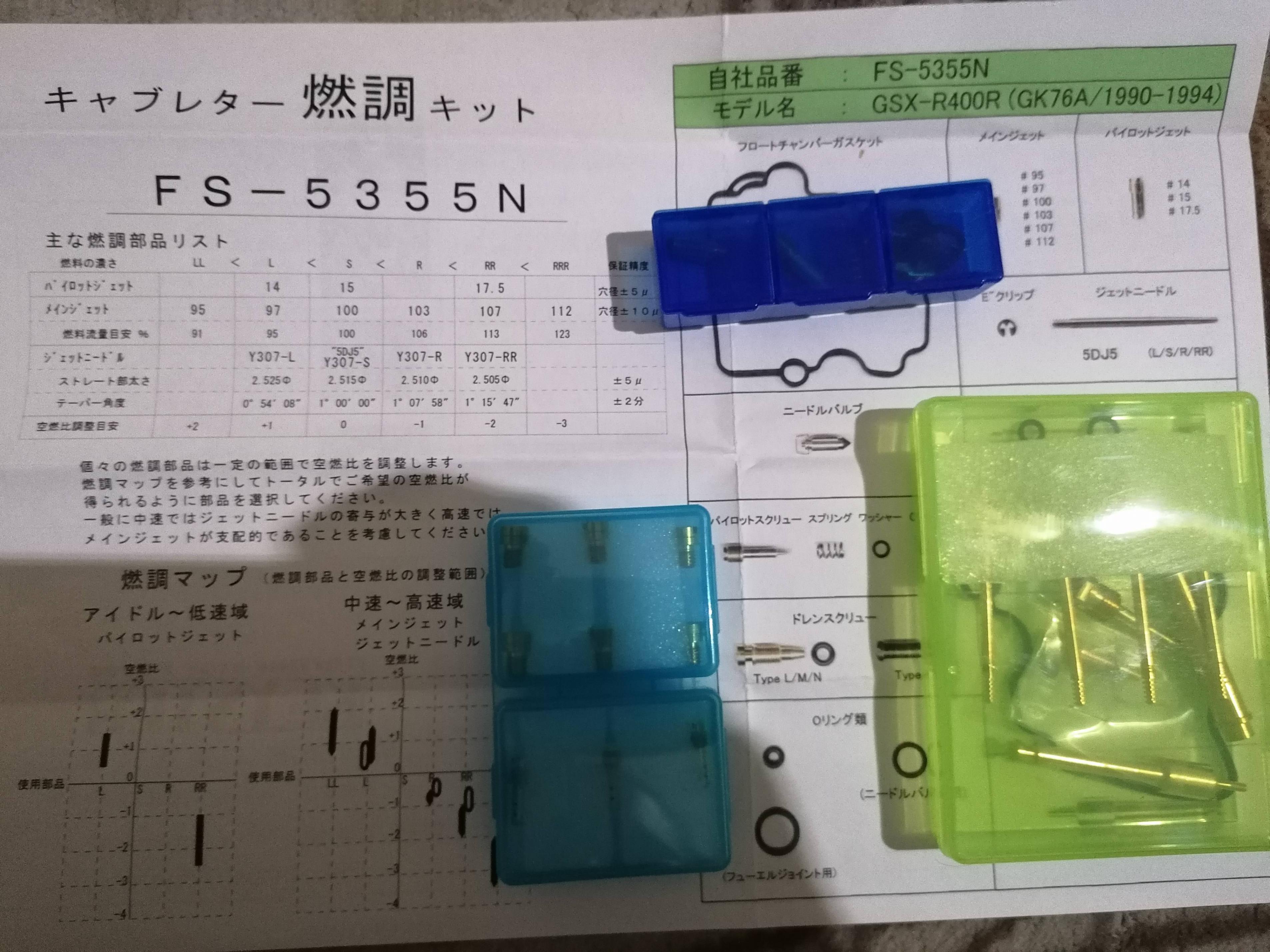

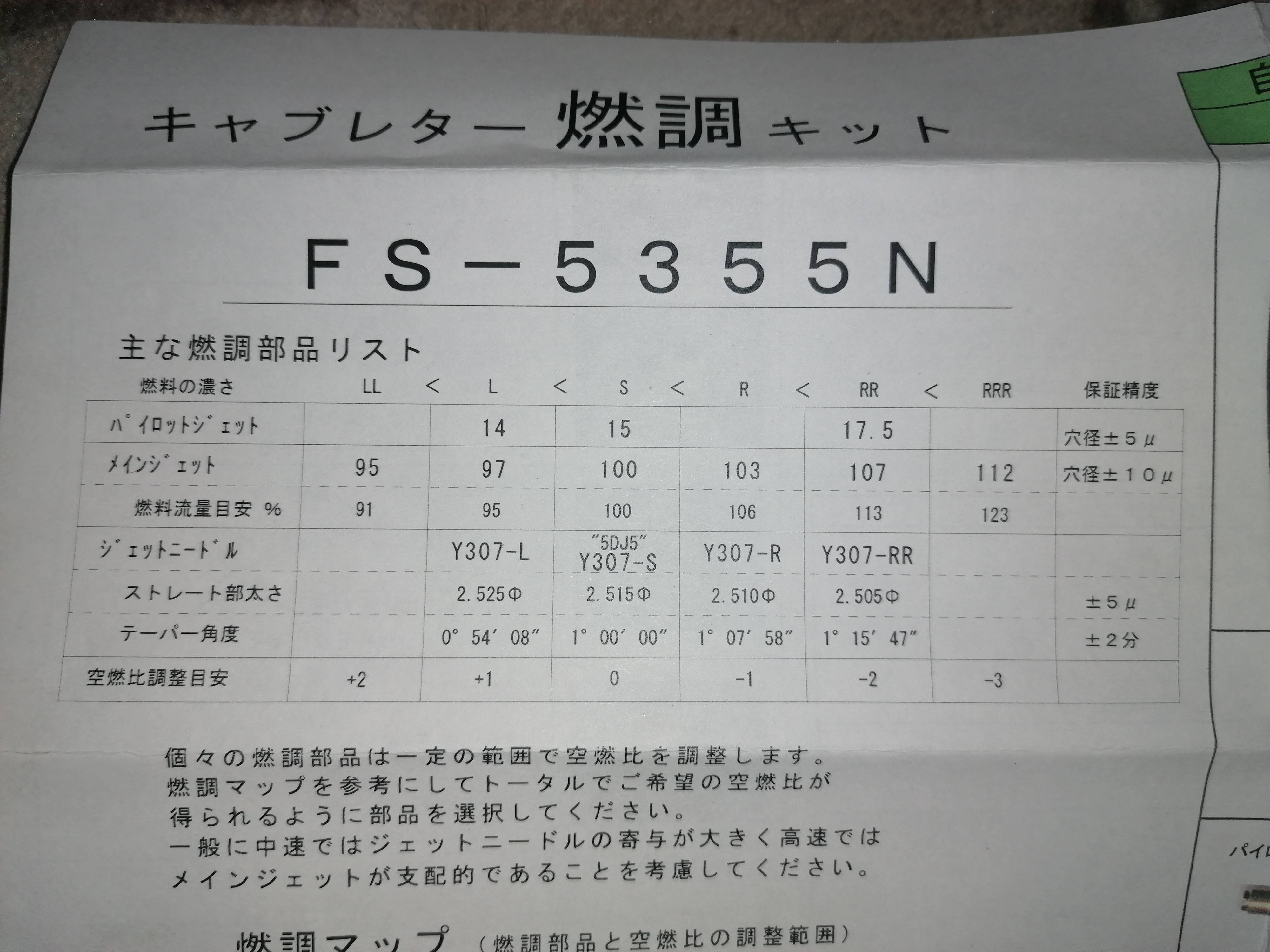

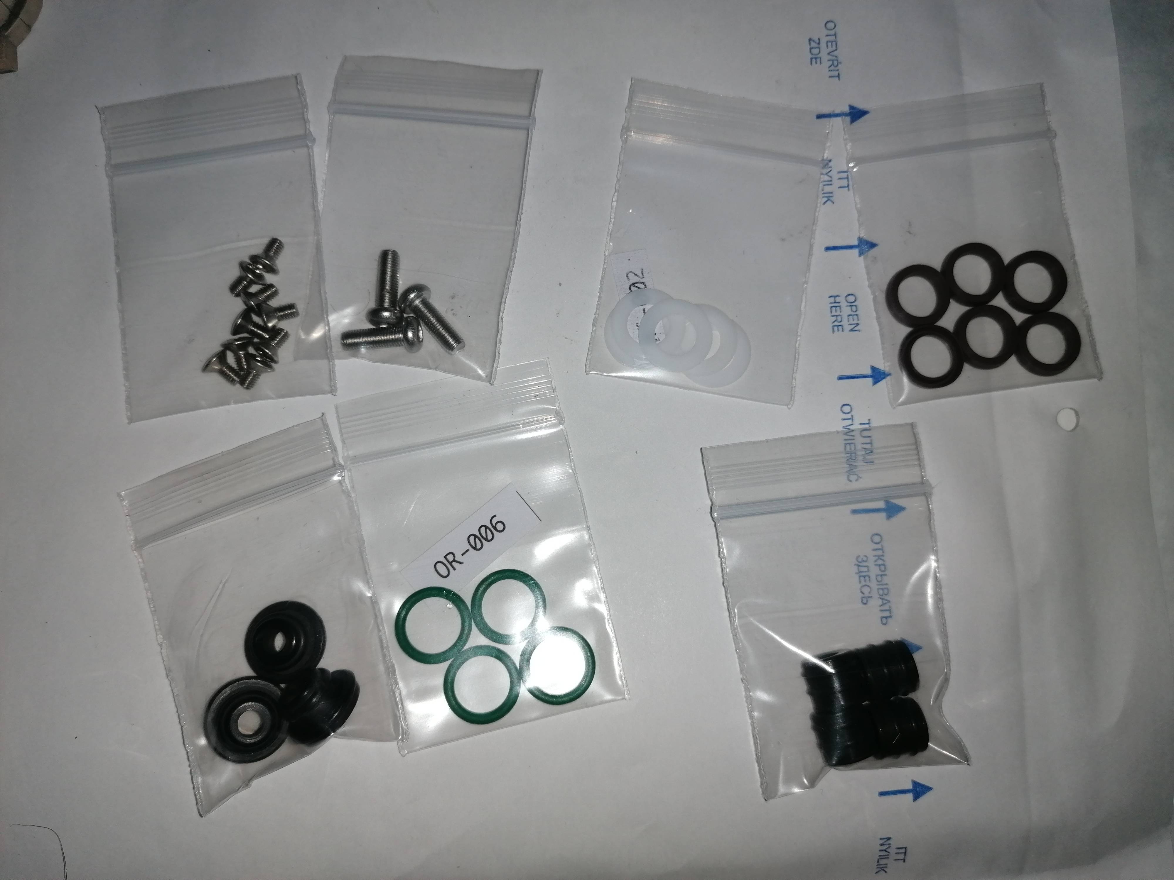

    Hosszas keresgélés után végre találtam karbifelújító készletet a mocimhoz. Ami eddig alkatrész miatt kimerült pár O gyűrű cseréjében. Így hát belevágtam, az alkatrészek egy része megérkezett, a többi még úton van felém. Tavaszig még van időm befejezni Hibákat találtam szép számmal, azt hiszem ideje kijavítani ezeket

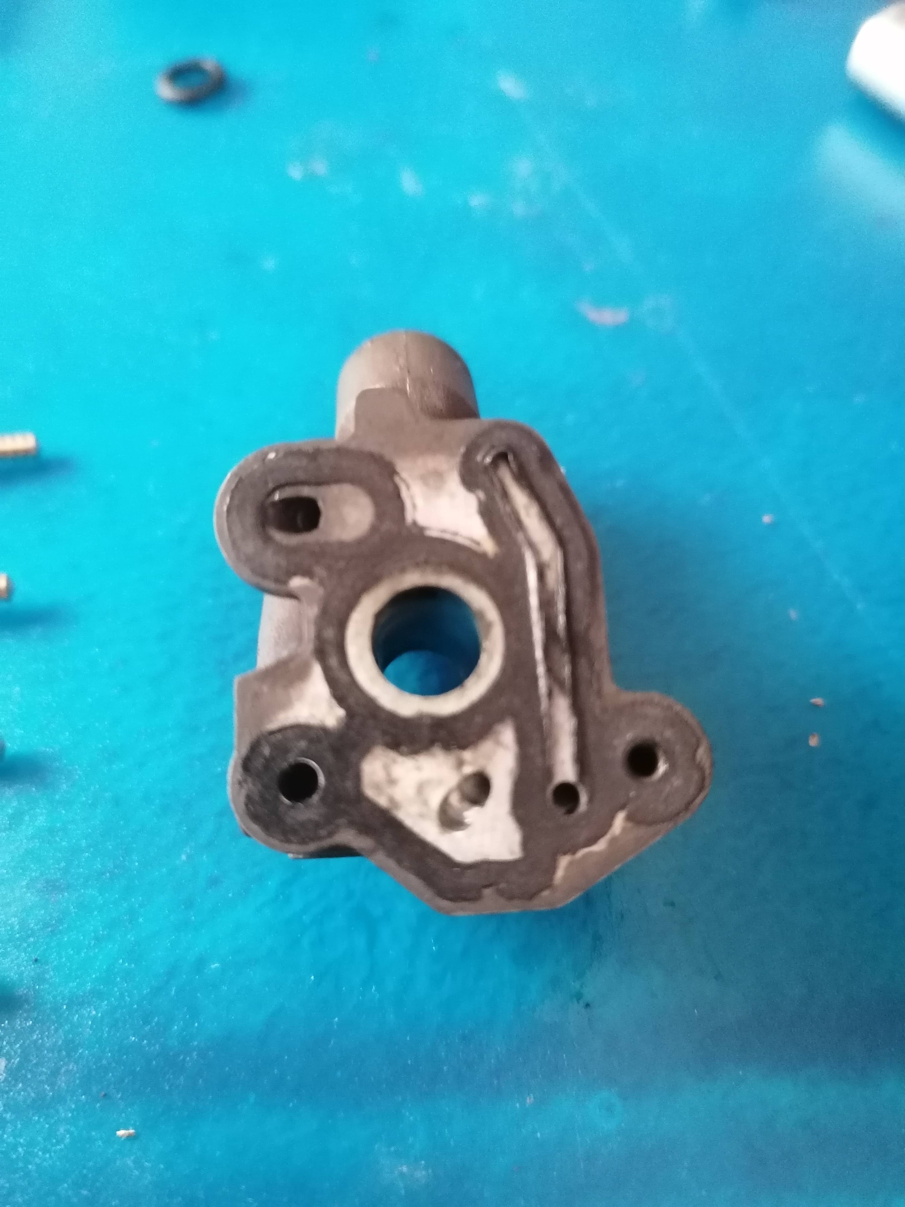

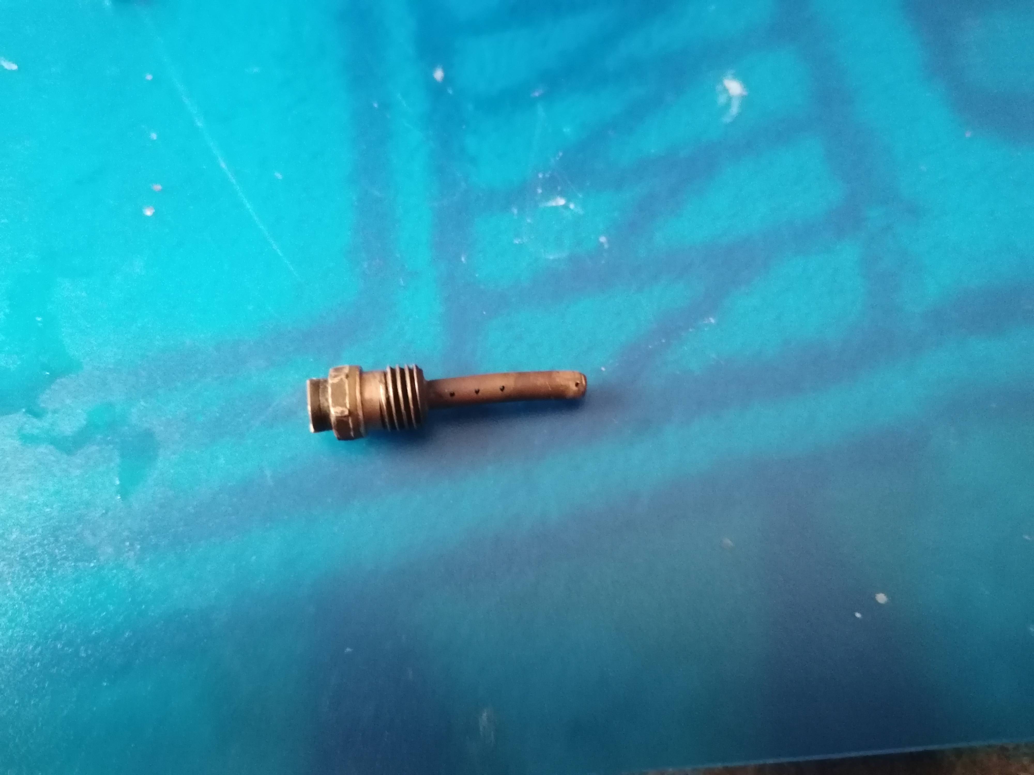

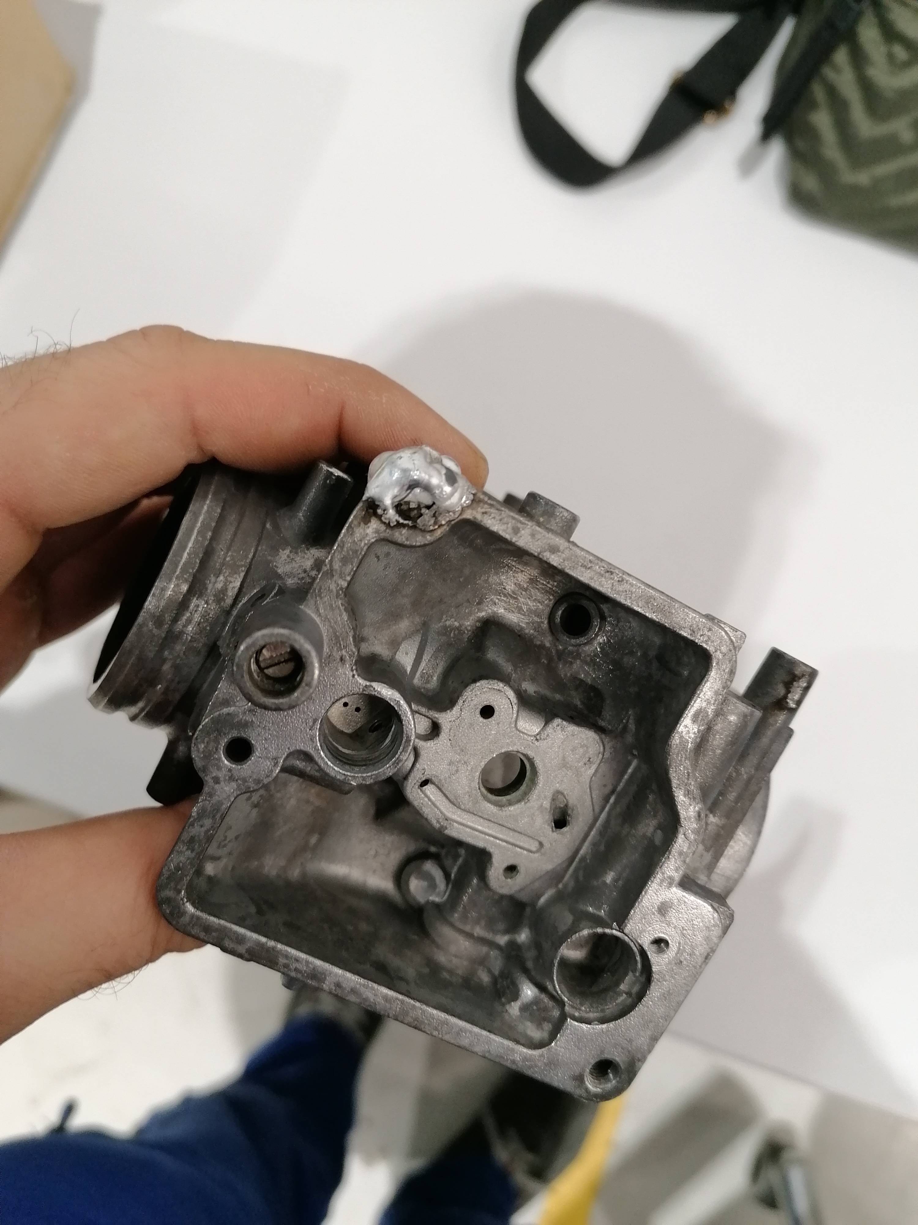

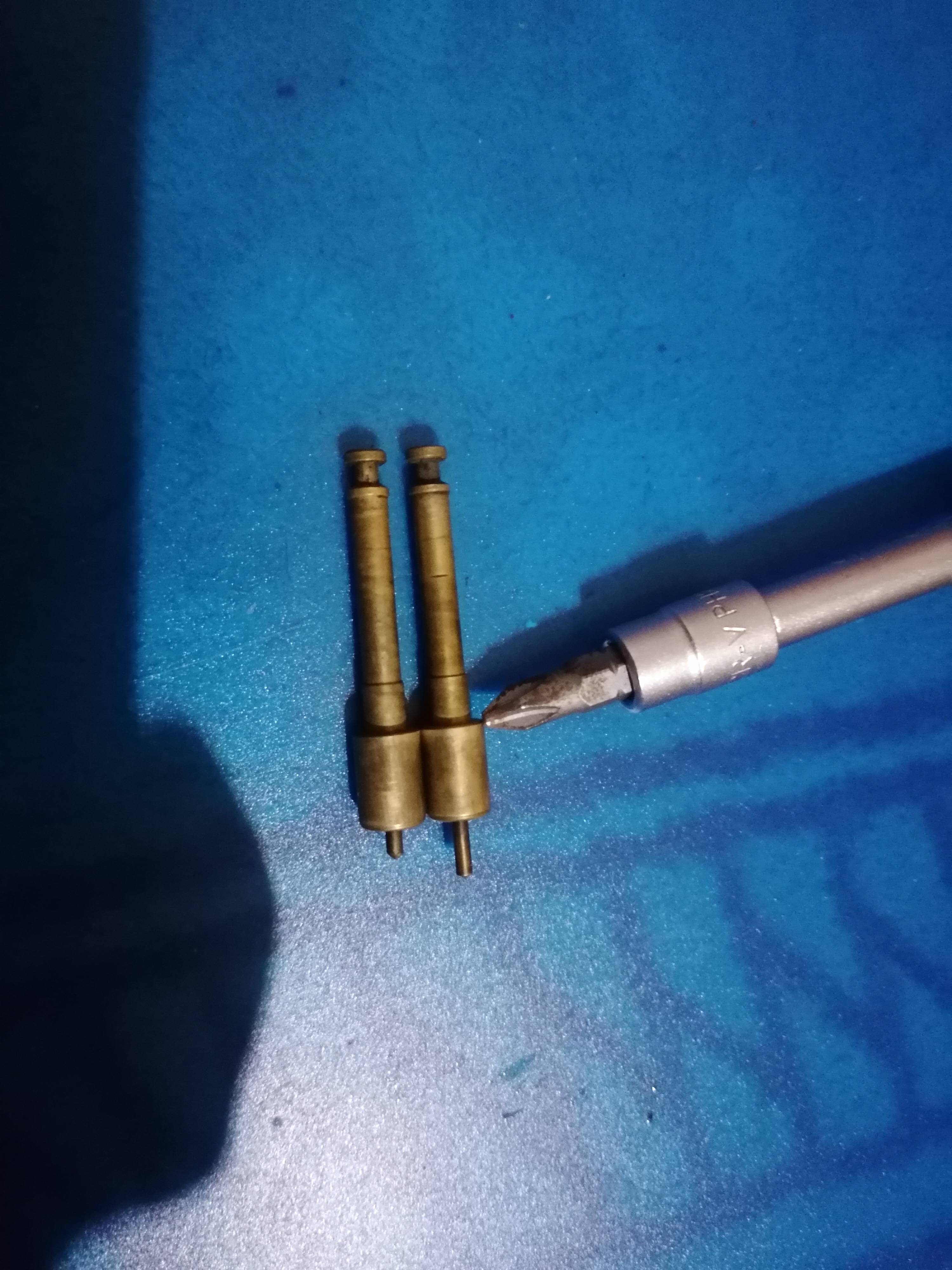

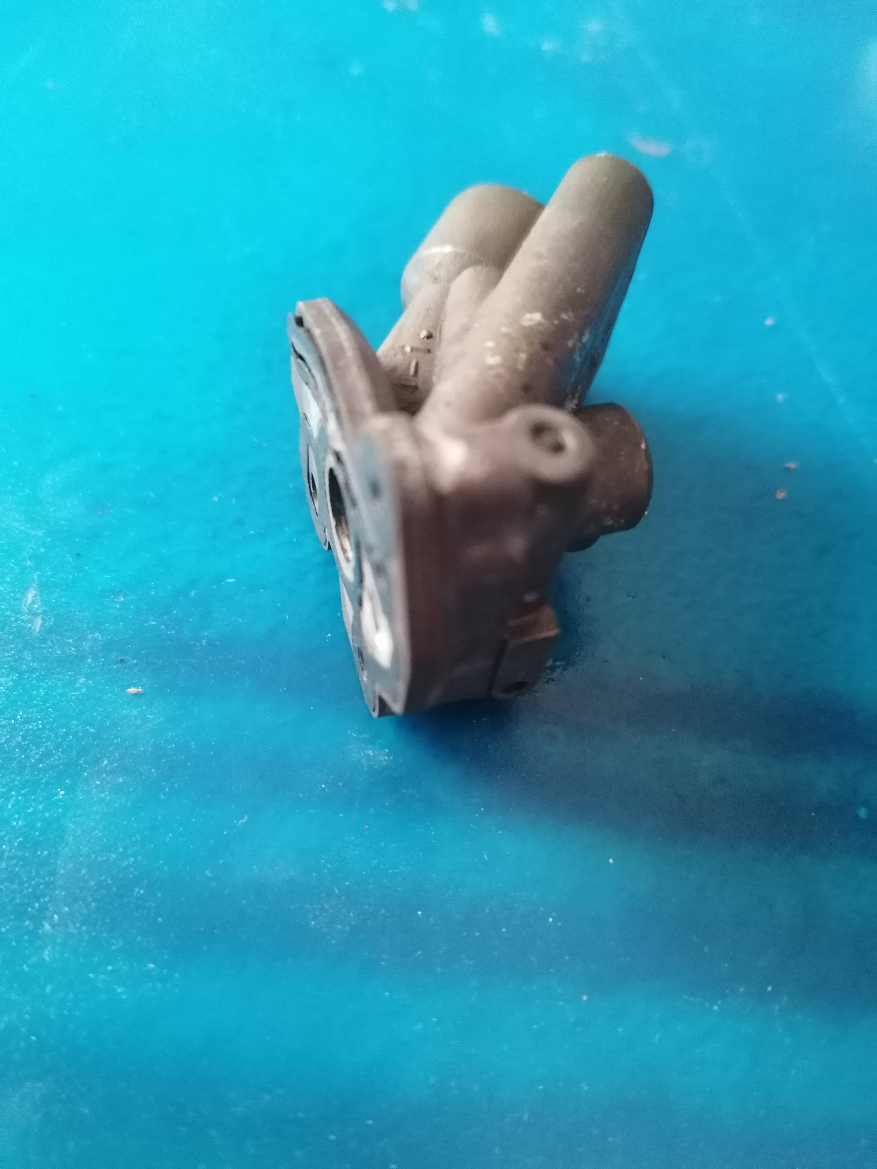

    Kezdődhet a Felnőtt lego. Karbitakarítás és összerakás az instrukció alapján
    wsievers, pasetta és kedvelte ezt.

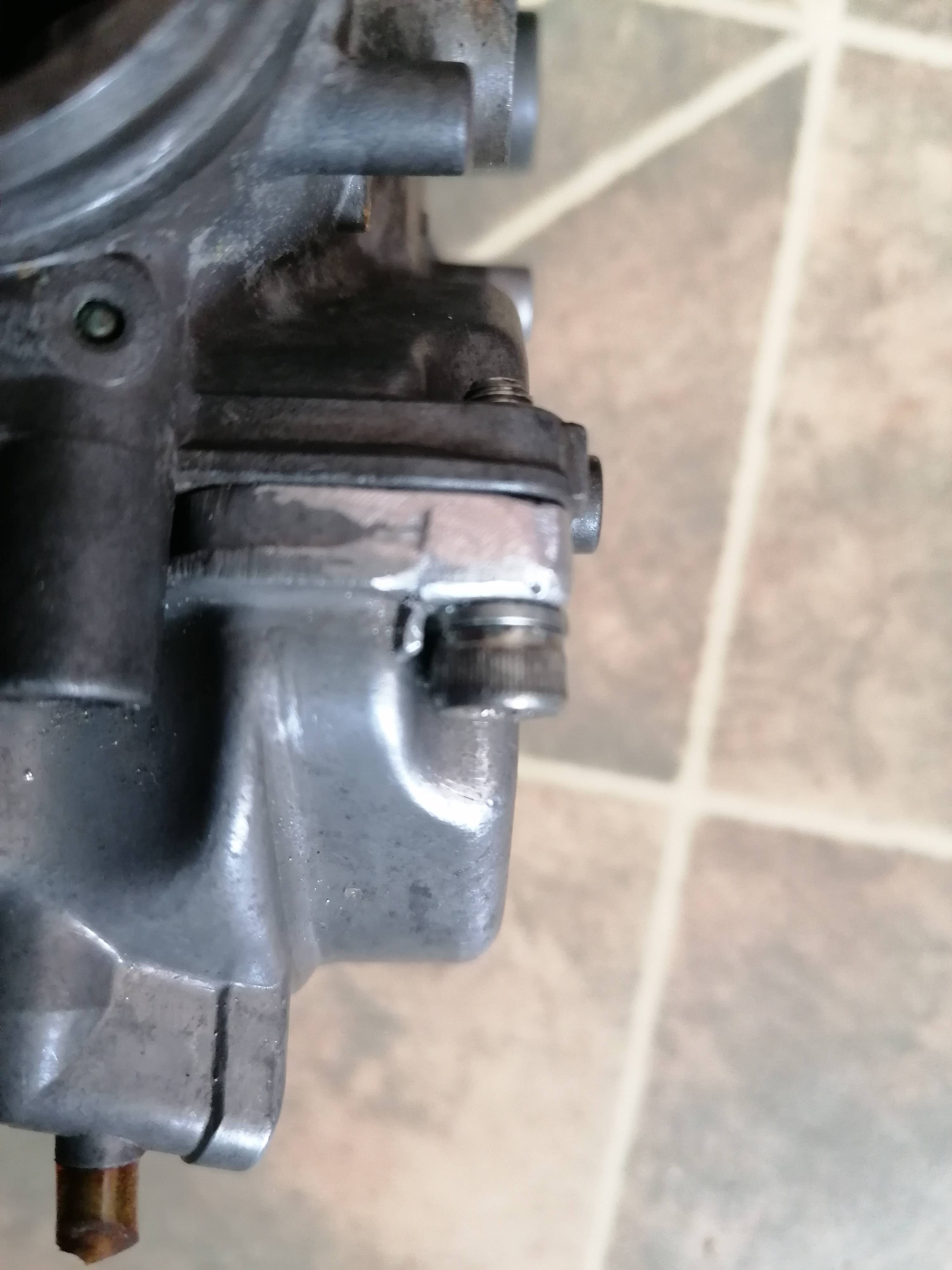

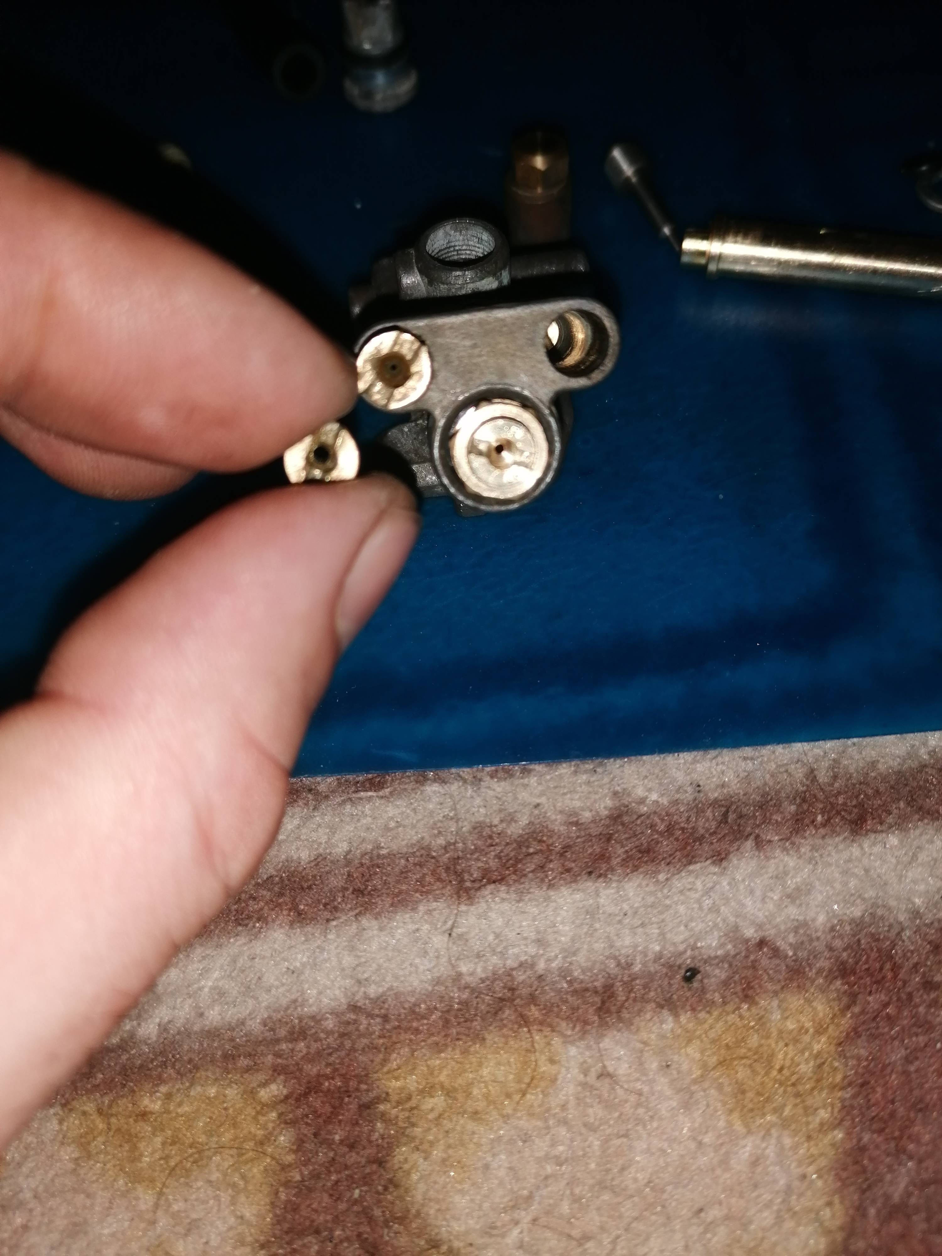

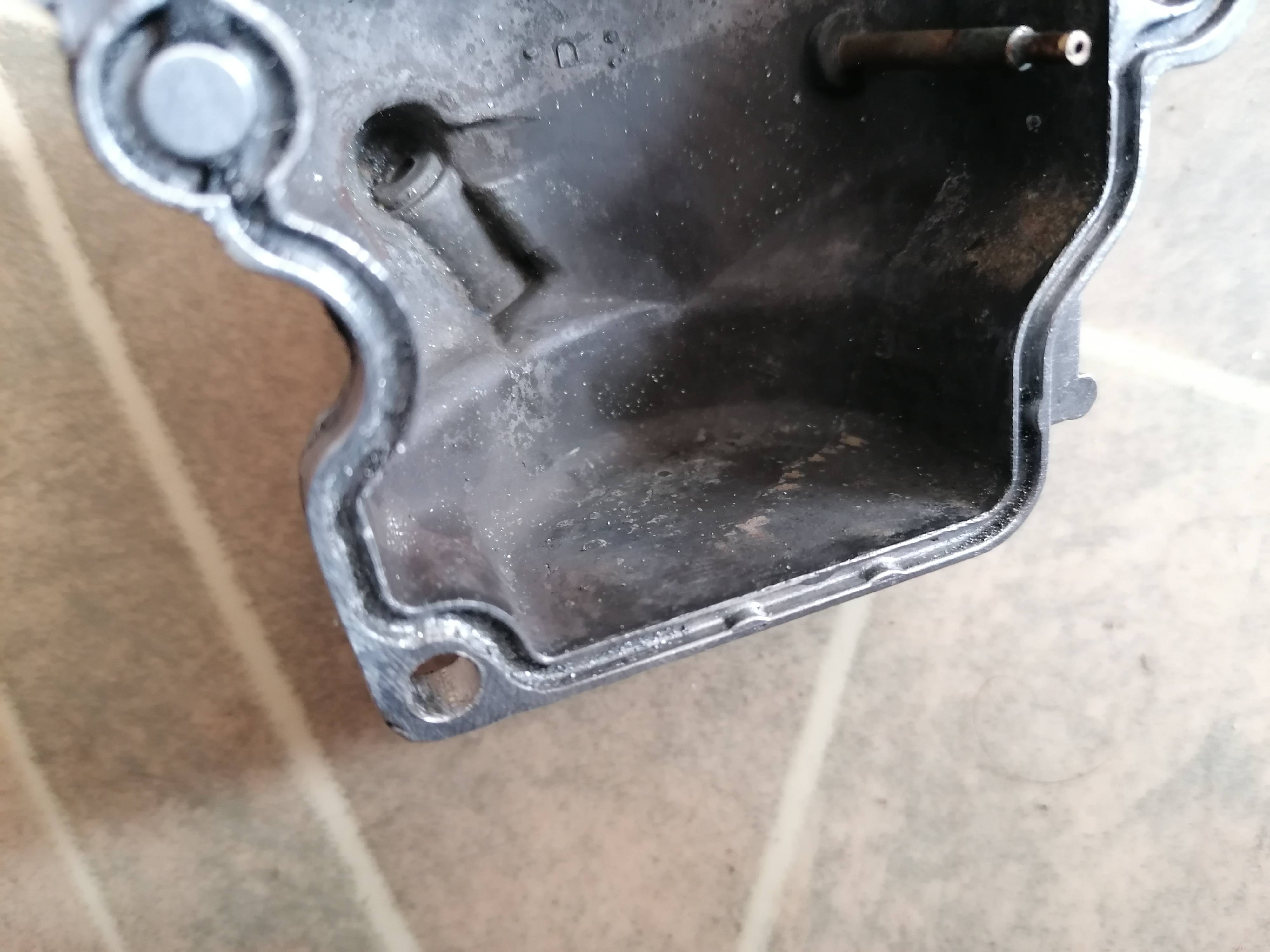

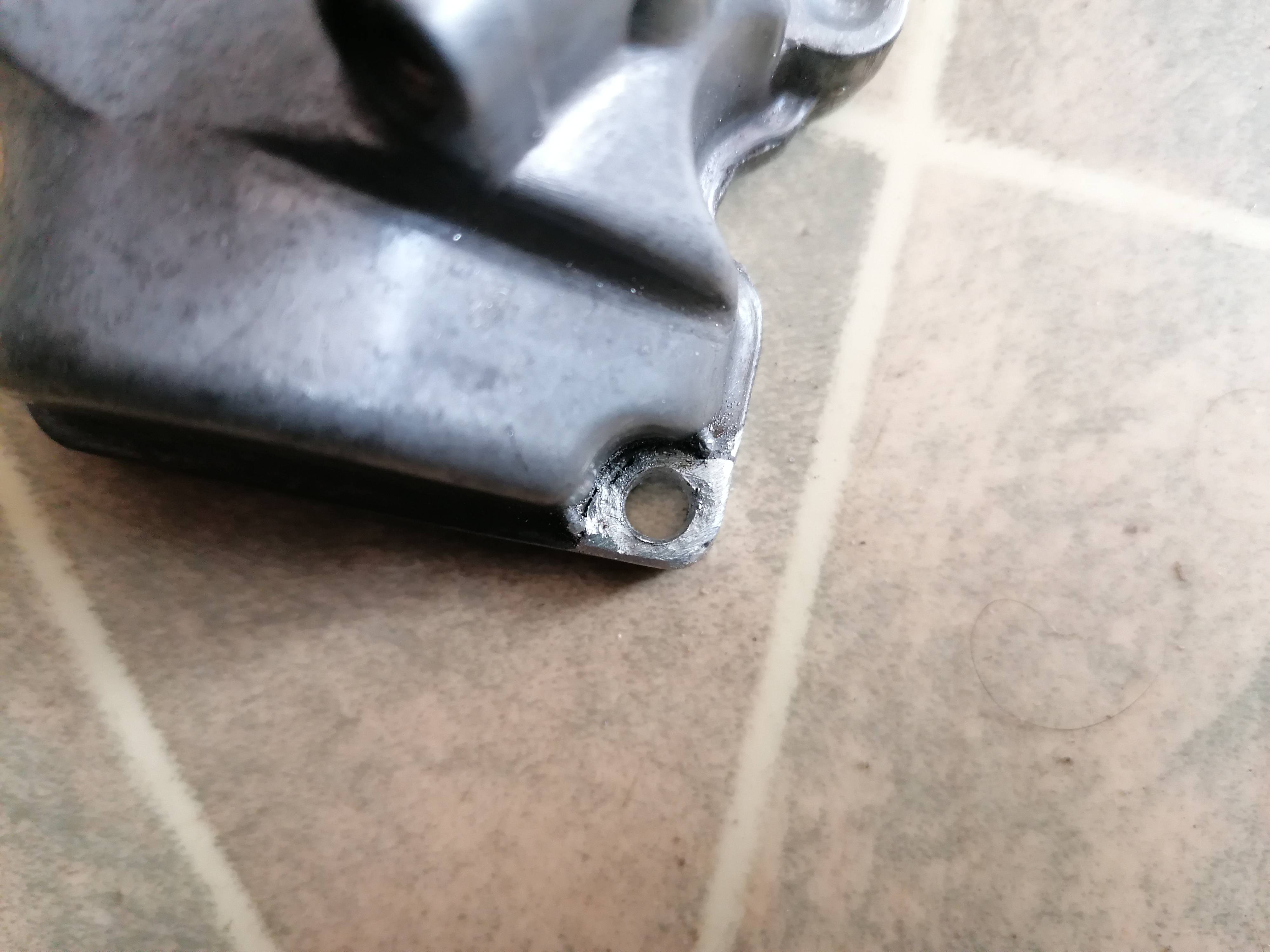

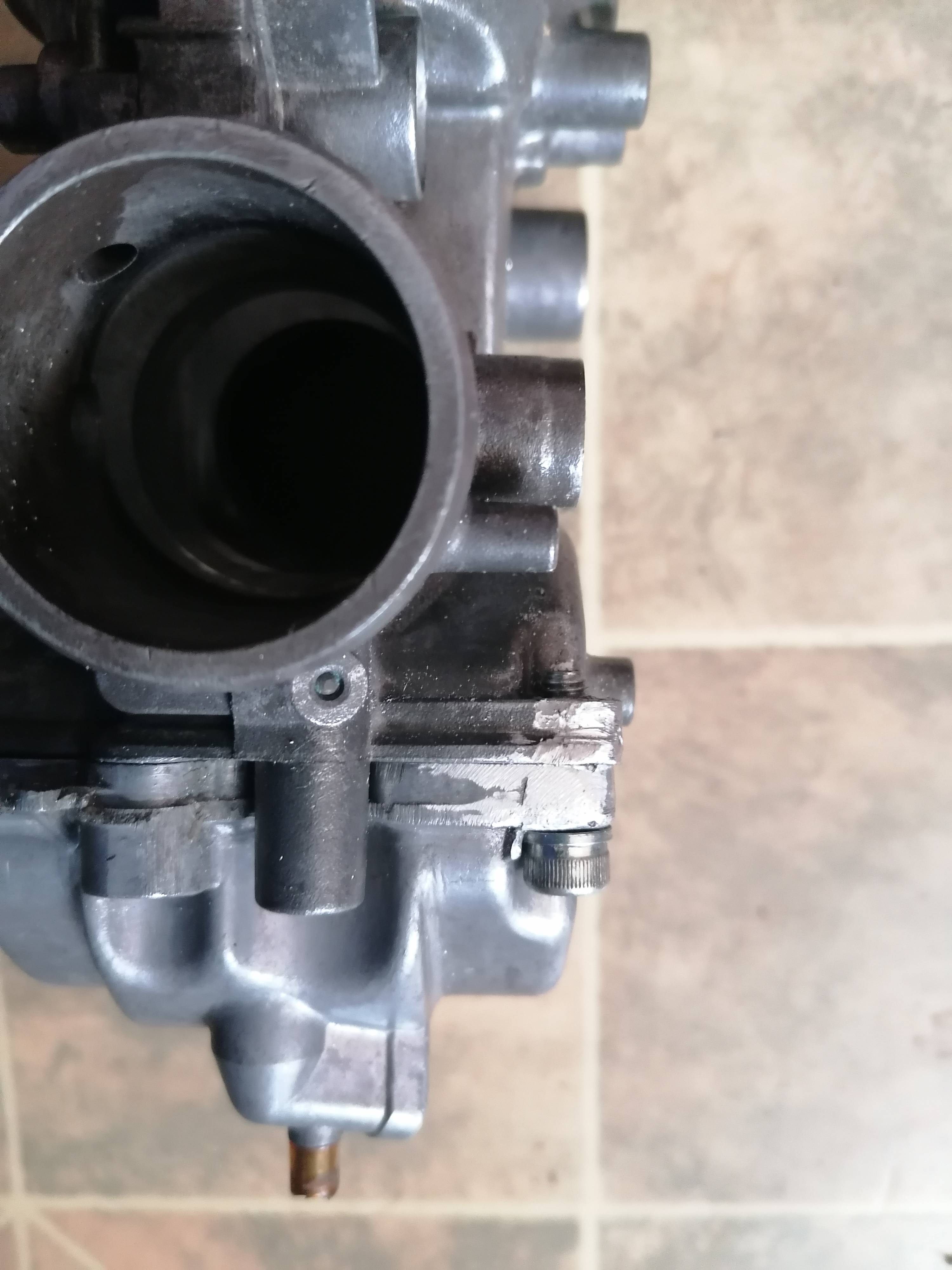

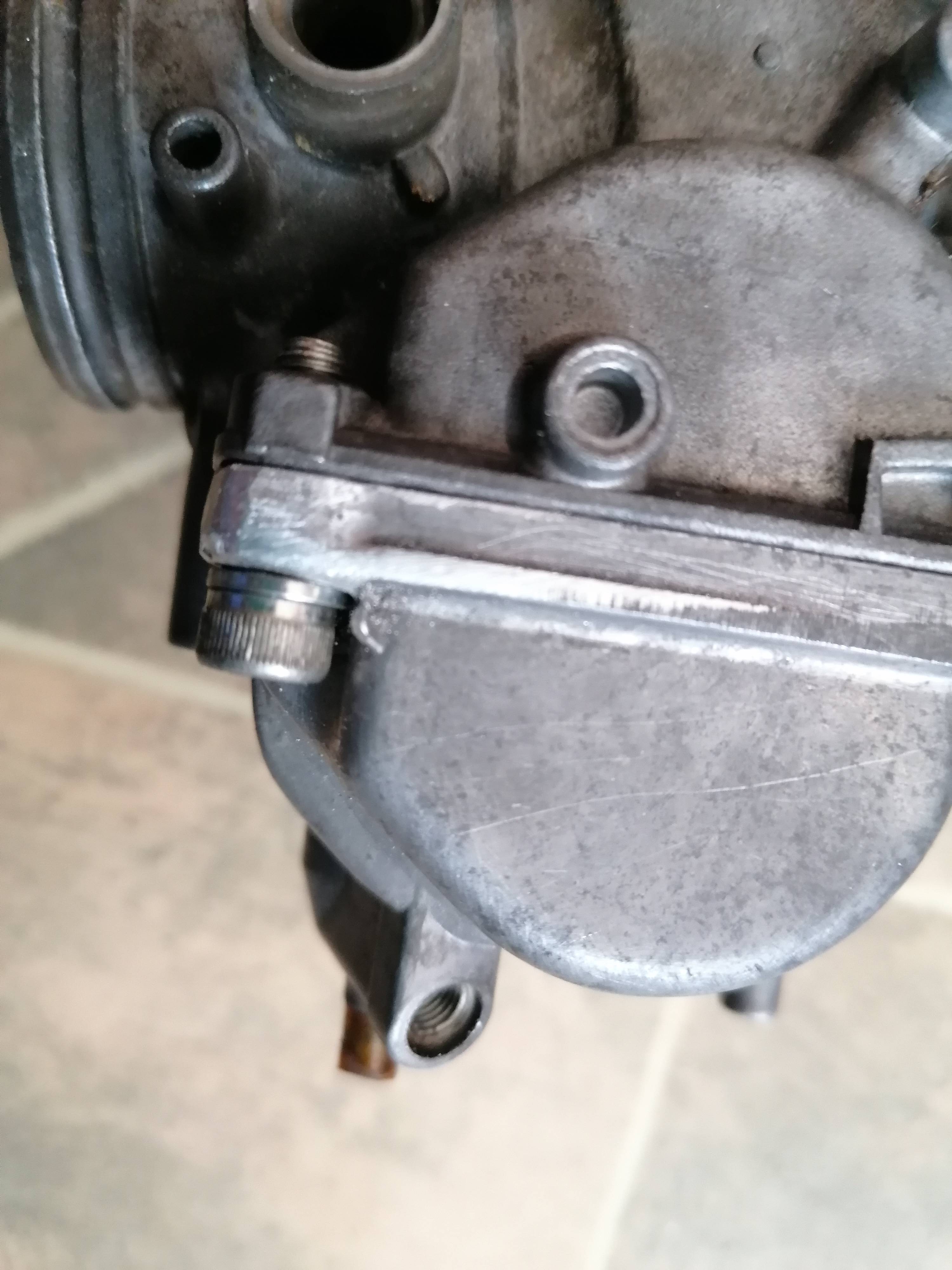

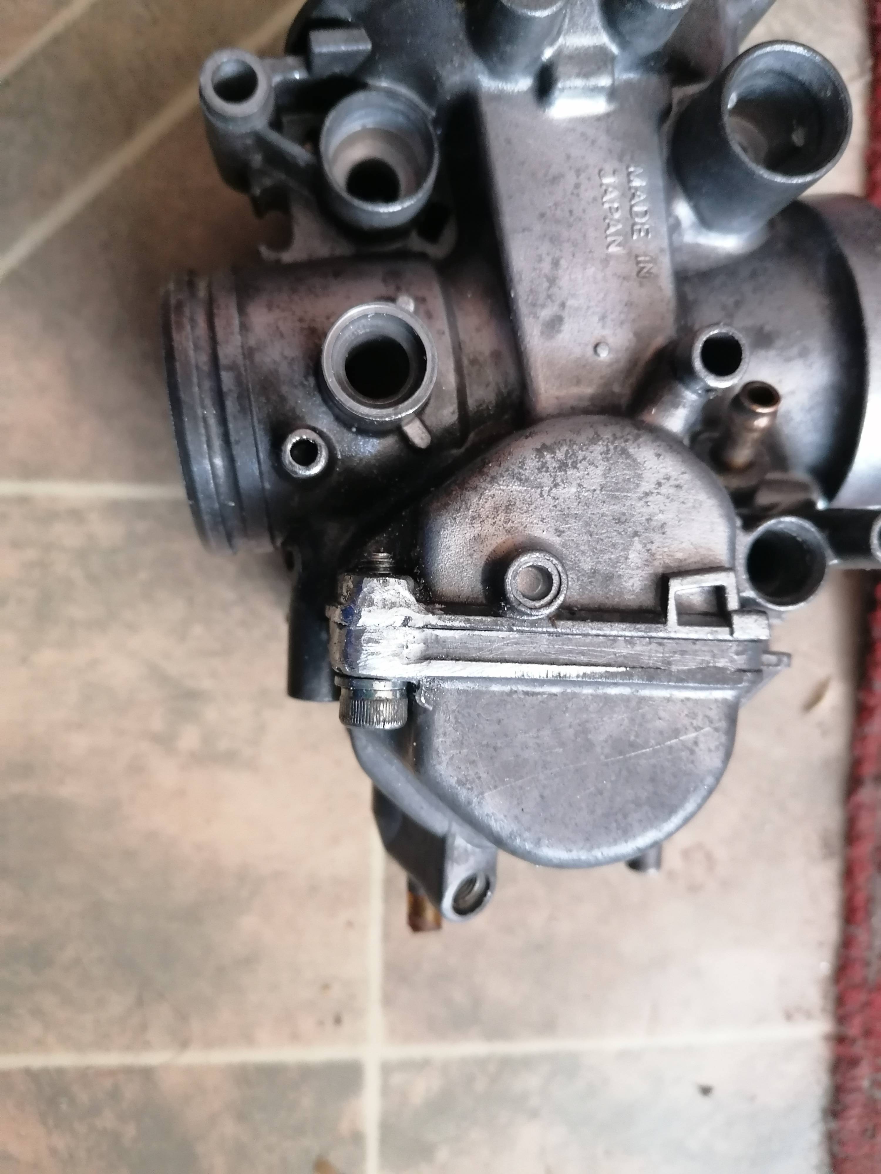

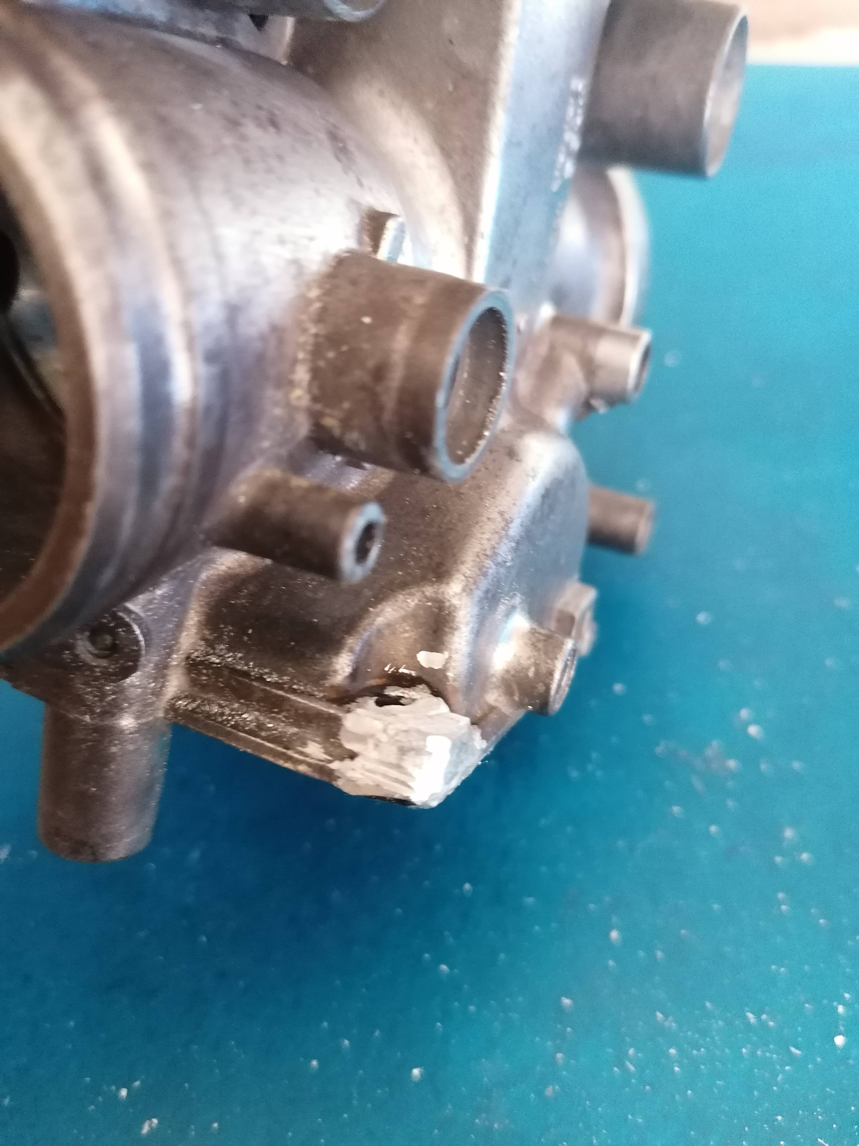

      Mai elfoglaltság. Sajnos az előző tulaj elbánt a karbival, így ezt ki kellett javítani bár senki nem látja rajtam kívül
