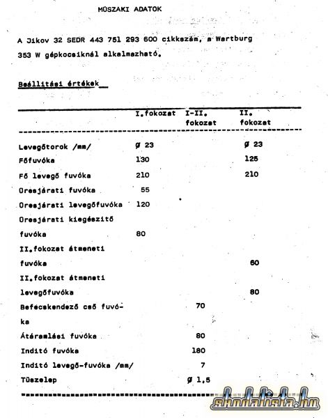

    Esetleg ha tudna valaki segíteni, a Wartburg 2T kéttorkú karburátor / Jikov / úszószint beállítását szeretném megtudni, és a fúvókák gyári méretét. Előre is köszönöm a segítséget!
    Üdv: Bundibá
    Fúvóka táblázat:Click image for larger version

    Az úszószint a fedél levétele után állítható be. A fedelet tartsuk függőleges helyzetben. Az úszó és a tömítéssel ellátott fedél közé helyezzünk egy 12mm átmérőjű tüskét, eközben az úszótartó nyelve csak éppen megérintheti a tűszelepben lévő ütköző golyót. A golyót nem szabad benyomnia, sem hézag nem lehet a golyó és a nyelv között. Ezután állítsuk be az úszó nyitási helyzetét. Az úszó és a tömítéssel ellátott fedél közé helyezzünk egy 16mm átmérőjű tüskét, eközben az úszótartó ütközőnyelvének ütköznie kell a karburátorfedél megfelelő részével. Az ütközést az úszótartónyelv hajlításával kell beállítani. E nyelv nem azonos az úszó zárási helyzetét beállító nyelvvel.
    Ezt próbáld meg, elvileg jónak kell lennie.

      Nagyon köszönöm a segítségedet!
