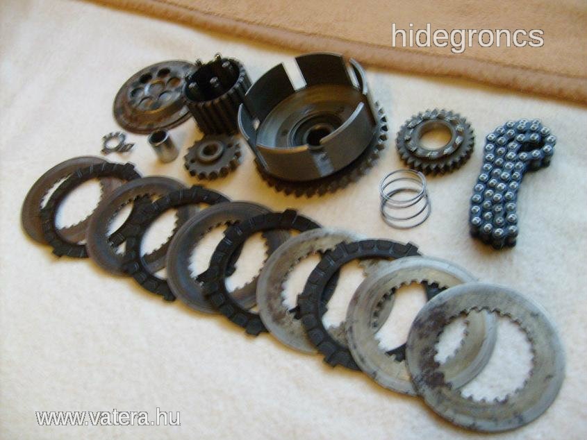

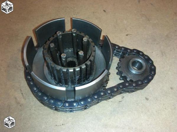

                  Tehát amire gondoltam: A régebbi ts kuplungot felrakni mert mint a képen is látszik az egysoros míg az újabb két soros.
                  Azaz nem egy brutális gányolásról van szó. Amúgy a motor már más részleteiben is módosítva van, mint például: Leírás alapján főtengelykönnyítés, hengerfejsüllyesztés,rezonátor építve, etz karburátor 125-ös fúvókával (gyári 95-ös), . Gyula.bá féle elektronikus gyújtás, és formailagClick image for larger version
