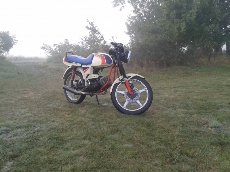

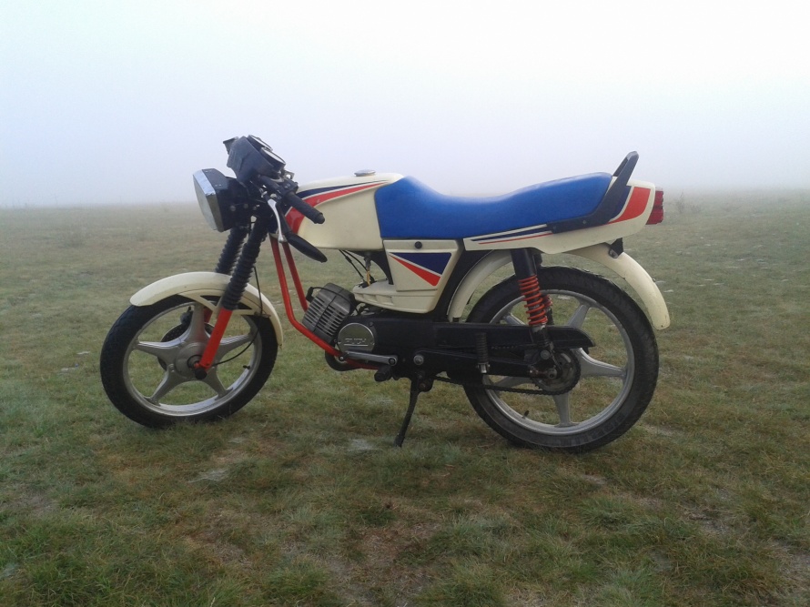

    Nem régiben hozzám került Click image for larger version
ID:	158807 Click image for larger version
ID:	158805Click image for larger version
ID:	158806ez a kis szépség, pontosan egy Puch Imola gx. Nem teljesen gyári de szép állapotban van szerintem.
