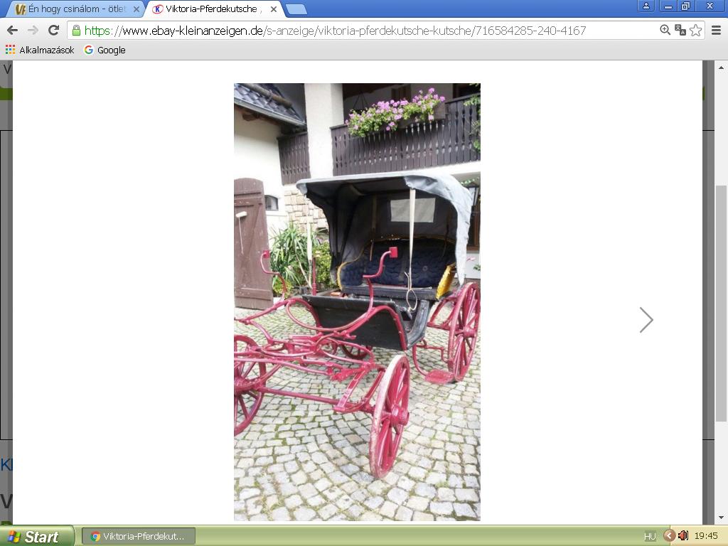

                  Egy képet a hintóról esetleg, megköszönném. Lehet még lakodalmas hintó is bár még nem tervezem.
                    #39
                    Hogy lehűtsem kissé a lelkesedést- utánanéztem és eléggé hiányos az a hintó a 2500€-s vételárhoz képest...
                    A feléért már szép egyben levőt is kapni odakint...
                    https://www.ebay-kleinanzeigen.de/s-...84285-240-4167
