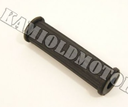

        On 2 photo is (LÁBTARTÓ GUMI) - can I use it to 125/49? Is it to front or\and rear?

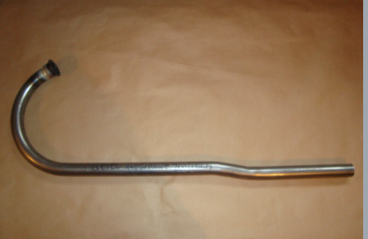

        Next two photos - which is correct? First is from Hungary and it is not strait - is goes up in the middle. Second is from Poland and has strange "S" curve at the end. I saw completely straight ones too. Which should I use?

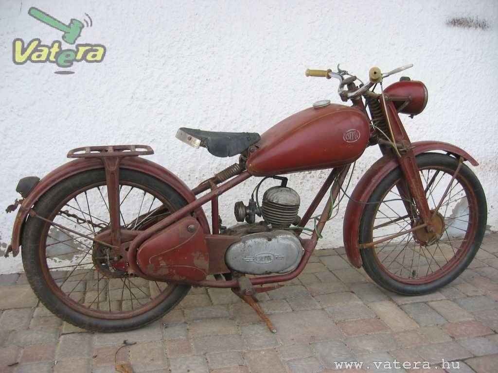

        I see in parts list that 125/49 has lamp glass with WM logo. I treat parts list as illustrative drawing, not the best source of truth. In my Csepel there are only straight lines. I did not see with logo on any photo in the internet.

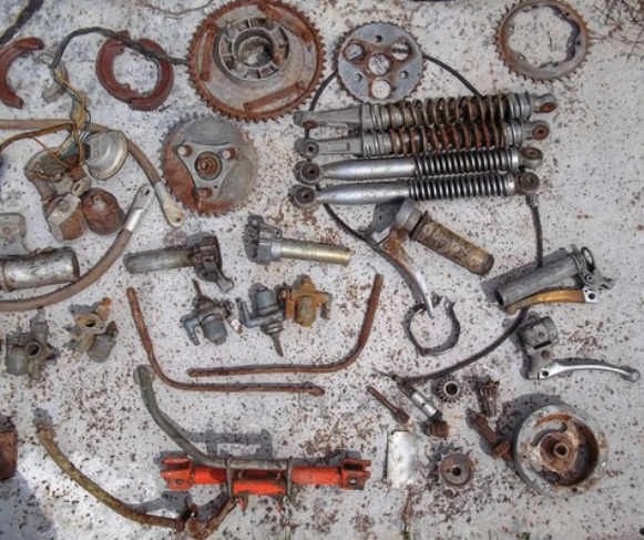

          First photo:
          2 pcs carburettor- Riga
          3 pcs fuel tap-- Riga
          1 set (2pcs) clean shock absorber - home made modified. The spring cover plate cut off. --Riga
          1 set (2pcs) rusty shock absorber-- ROMET KADET-- for 16" wheel. After made 1985
          1 ignition motherboard--Riga 6 Volt system
          1 electrical horn--Riga 6 Volt system
          1 pcs Magnet wheel-- Riga
          1 pcs sprocket with three spikes-- Riga
          3 pcs Brown colored brake pad-- Riga

          Első fotó:
          2 db porlasztó - Riga
          3 db üzemanyag-csap - Riga
          1 készlet (2db) tiszta lengéscsillapító - házilag módosítva. A rugós takarólemez levágódott. --Riga
          1 készlet (2db) rozsdás lengéscsillapító -- Romet Kadet- 16"-os kerékhez. 1985 után készült
          1 gyújtás alaplap - Riga 6 voltos rendszer
          1 elektromos kürt - Riga 6 voltos rendszer
          1 db mágneskerék - Riga
          1 db lánckerék három tüskével - Riga
          3 db barna színű fék pad-- Riga
            Yes, this is the front footrest. This is the rear footrest: https://forum.index.hu/Article/viewA...amp;openwith=1
            The not straight is the lemezvillás Csepel exhaust pipe. The other is Csepel 125 T pipe.
            I also didn't saw the original lamp glass in the internet. It is true, that there is WM logo in the glass. It's very rare.

            - A második képen a lábtartó előre és hátra is használható?
            - Ez egy első lábtartó, hátulra nem ilyen való, hanem a linkben szereplő.

            - A következő két kipufogó könyök közül melyik a Csepelemhez való? Az első egy magyar oldalról való, a másodikat itt Lengyelországban hirdetik és S alakban meg van törve. Láttam teljesen egyeneset is. Melyik lenne a jó?
            - A nem egyenes, felfelé hajló a lemezvillásé. A másik egy teleszkópos Csepelé.
            - Az alkatrészjegyzékben WM feliratos lámpaüveget látok, de nekem egy sima üvegem van csak. Az alkatrészjegyzék nem a legjobb információforrás, de az interneten sem láttam WM-eset.
            - Én szintén nem találtam most WM-est, de az igaz, hogy a gyári olyan volt benne. Ez elég ritka.

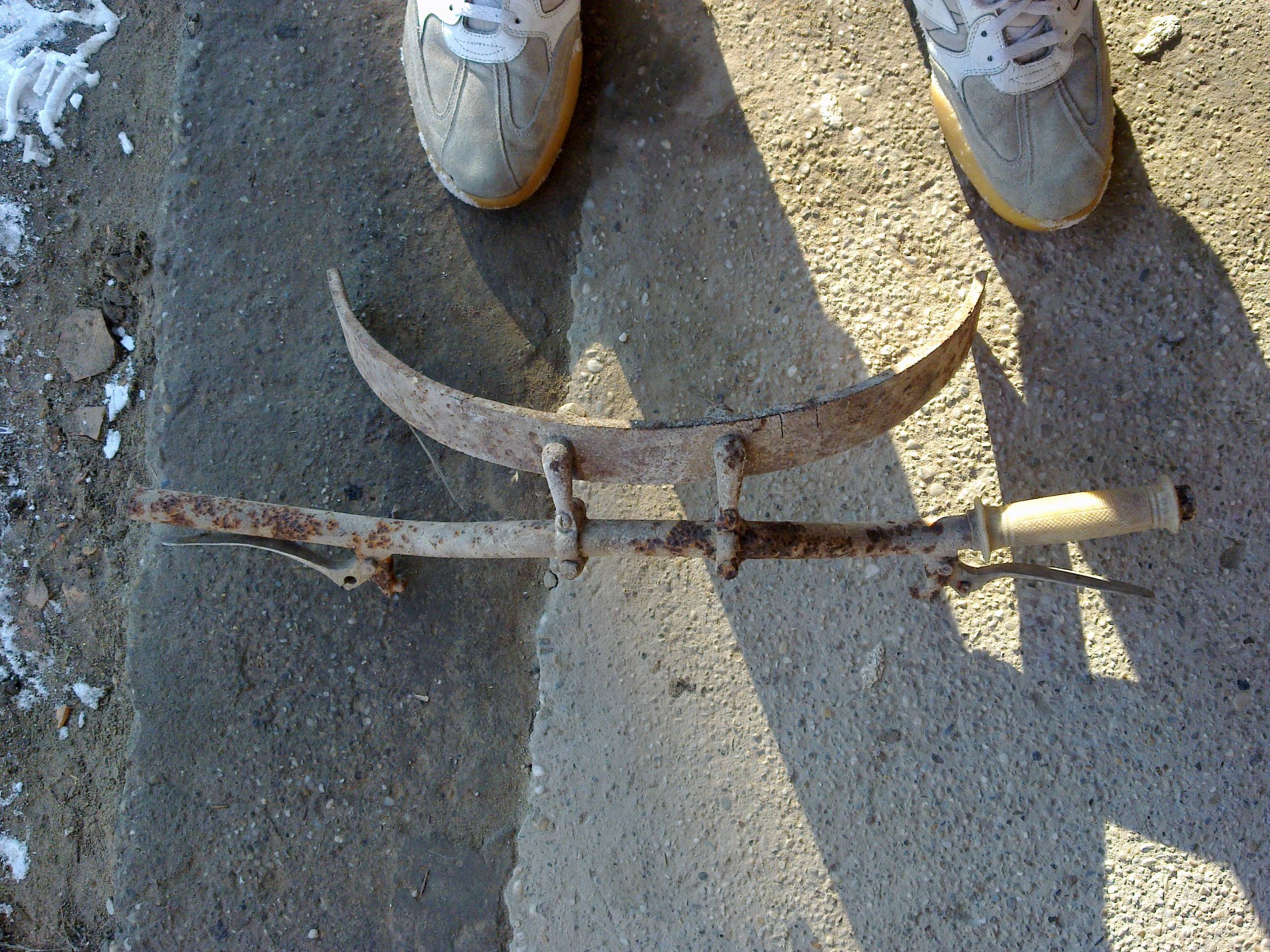

              On first three photos is mine and on last photo is footrest which I found on the Internet - I found more of this type in the past but now I have that one to show you
              Only thing which can be homemade (90% sure) is black gum from.. garden hose I am interested in your all opinion

                So I have homemade (I hope no) or different type of rear footrest.
                Only thing which can be homemade (90% sure) is black gum from.. garden hose ​ I am interested in your all opinion
                Maybe homemade, but I'm sure not Csepel. I search for the another rear footrest(not frequent), and that's it: https://forum.index.hu/Article/viewA...amp;openwith=1

                And I searched the lamp glass. This 100/48 have the WM glass. Unfortunatelly the photo not face to face. Click image for larger version  Name:	Csepel 100 20180602 Veszprém.jpg Views:	0 Size:	825.7 KB ID:	226253

                - Tehát házilagos hátsó lábtartóm van, vagy egy másik motoré. Az első három fényképen van a sajátom, a negyediken egy internetes kép látható. Több ilyet is találtam, de ezt az egyet tudom csak most megmutatni. Szerintem 90 százalék, hogy csak a gumi része házilagos, mivel az egy slag. Érdekelnének a vélemények.
                - Talán házi, de biztos hogy nem Csepelé. Kerestem a másik fajta hátsó lábtartóról képeket ami szintén nem gyakori, és így kéne kinéznie, mint a linken látható, hogy egy dugó van a végében.
                Aztán kerestem még WM lámpaüvegről is képet és ezt találtam. Ezen a Csepelen az van, de sajnos nem szemből készült a kép.

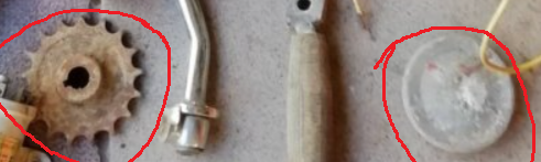

                  On jofogas site i found two things which I am going to buy.
                  If this geerwheel on photo is even from Danuvia or Csepel D T - will it fit to mine? I know number of teeth, but inside is so-called "cone" and it is hard to measure.
                  Is that fuel cap is from 125/49? Mine has one small hole in the middle - this has two small holes.
                  Thank you for information!

                    Hello Marcin!
                    All the Csepel and Danuvia gear wheels have got same parameter, so it will be good for your lemezvillás.
                    The fuel cap is strange. Similar to 125/49, but I see two rivets on the top. They shouldn't be there. In my opinion it isn't 125/49 part.

                    Helló Marcin!
                    A kislánckerekek mind a Danuvia, mind a Csepel motorokon ugyanolyan kialakításúak, szóval ez biztosan jó lehet a motorodra.
                    A tanksapka hasonlít ugyan a lemezvilláséra, de ezen én kettő szegecs fejét látom. Azoknak nem kellene ott lenniük. Szerintem nem Csepelhez való.
