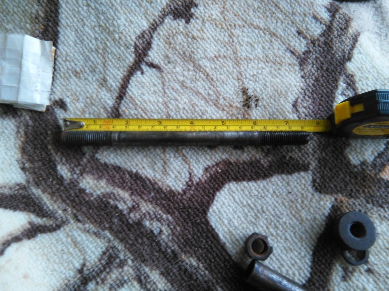

      Hello Eric!
      I measured the axle. The full length is 190 mm, diameter 12 mm.
ID:	148279Click image for larger version
      The spacer between the bearings is 90 mm, diameter 17,3mm.
      Screw thread: 38 mm each side.
      The middle smooth part of the axle is about 114-115 mm.
      Would you like to check the remanufactured axle what is on the picture?

      Helló Eric!
      Lemértem a tengelyt, Hossza 190 mm, átmérő 12 mm.
      Távtartó a csapágyak között 90 mm, átmérő 17,3 mm.
      Menethossz mindkét oldalon 38 mm.
      A középső sima rész 114-115 mm.
      Szeretnéd ellenőrizni a képen lévő utángyártottat?
