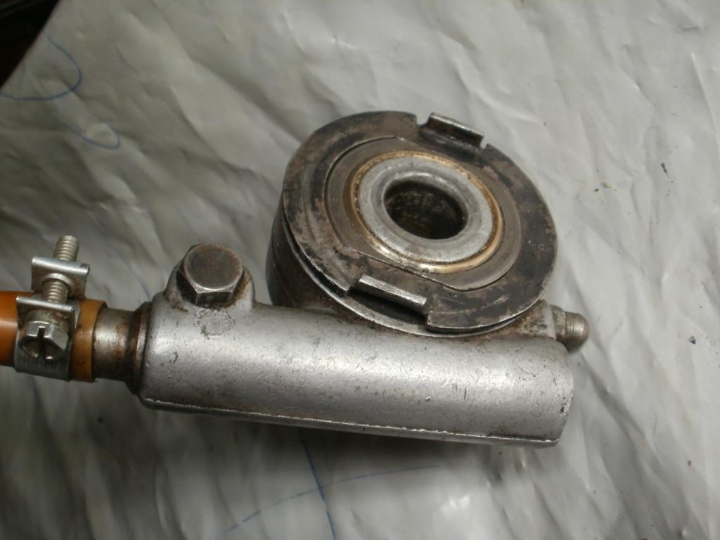

    A másik kérdés: a csepelemről hiányzik a hátsó kerékhez csatlakozó km óra lehajtás, még csak nem is láttam hogy néz ki, ha valaki tudna fényképet küldeni erről az egységről, nagy hasznomra lenne.

        Nekem van a D-Csepelemen kilóméter óra "kihajtó", (szerintem meghajtó de nem lényeg)holnap ha sikerül "kiszabadítom" a helyéről lefotózom és ide felteszem vagy emailon elküldöm a képeket.
        Üdv: FuKaresz

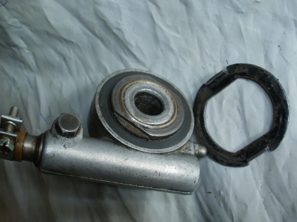

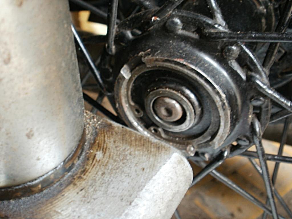

              A kilóméter óra meghajtóról készült képeket is felteszem mindenki láthatja akinek netán kellhet.Click image for larger version
Name:	Kóm. helye.JPG
ID:	129164Click image for larger version
Name:	Kmó meghajtó belülről egyben..JPG
ID:	129166Click image for larger version
Name:	Kmó. meghajtó lemez mellette..JPG
ID:	129167Click image for larger version
Name:	Kmó. meghajtó kívülről..JPG
