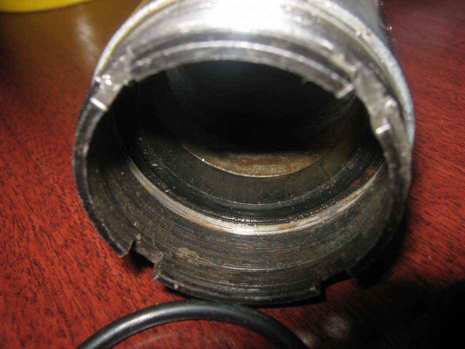

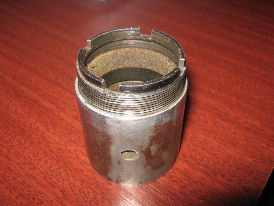

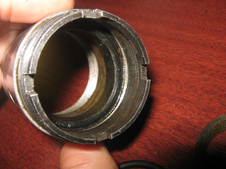

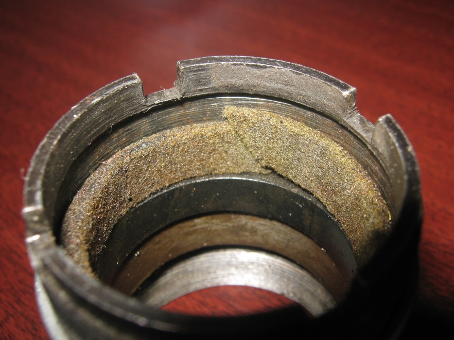

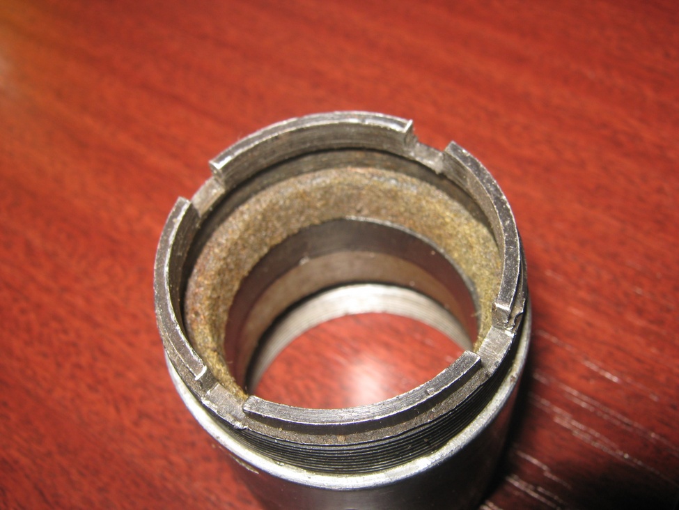

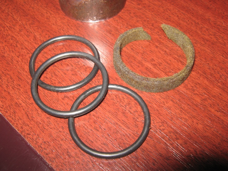

      Szereztem egy másik első villát és szétszedtem. Érdekes megoldás, mivel a két teleszkóp persely közül a felső az nem bronz, hanem textolit (textilbakelit?), és a tömítést nem szimering végzi, hanem tömszelence filc tömítőgyűrűvel!
      Nagyon érdekes megoldás, ilyet még nem láttam!

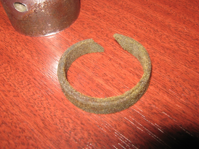

      A filc csík ferdén fel van hasítva és ha a körmös anyát szorítod, akkor felülről feszül a tömítés, így mivel a fészkébe illeszkedve a külső átmérője fix, a csúszócsőhöz illeszkedő belső átmérőjének kell csökkennie.(A menet nagyon kis menetemelkedésű finom menet: M42x1-nek néztem.)
      A tömítés szimeringgel nem helyettesíthető, a mérete miatt. A belső átmérője 33 mm, a külső pedig 39 mm. Ilyen szimeringet nem találtam, és valószínűleg nincs is ilyen keskeny. Karmantyút sem találtam ebben a méretben...
      Egyik lehetséges opció, hogy simán kimosom a filcet, és visszateszem. Azon is gondolkoztam, hogy valami teflon tömítő zsinórral (nem a vékony vízvezetékszerelős teflon szalagra gondolok) helyettesítem, de az is megfordult a fejemben, hogy 3 db "O" gyűrűt teszek bele, mivel ilyet sikerült találnom.
      A puding próbája az evés. Megpróbálom először a filcet, aztán az "O" gyűrűt, mert az van, és ha nem jó, akkor venni valami ilyen méretű teflon zsinórt.
      Készítettem néhány fényképet is a látottakról:Click image for larger version

      Ami nem egészen világos, az a filc mellett lévő fekete kemény műanyag (bakelit, megkeményedett gumi) persely szerűség, aminek nem teljesen értem a funkcióját? A textilbakelit persely vezeti a szárat, tehát ez nem feladata. A filc tömítést pedig meg tudná támasztani a ház megfelelően kiesztergált válla is, nem értem miért kell bele még ez a fekete műanyag gyűrű?
        Hogy az kopjon???
        Amúgy ez a rendszer bevált a hidraulika munkahengereknél csak ott a filcet teflonnal "pótolják".
            Szerintem az imitálja szimmeringet.

              Túlbonyolítod a dolgot. Itt van, amit keresel. Front fork seals set, IZH 49, 56, Oldtimer Garage
              A gyűrű a szimmering. A filc csak olajoz, és szennylehúzó, mint a Nyipróban is, mert ugye az Izs telószár se krómozott. Sima esztergált(megcsiszolva, mert azt a felületet nem nevezném köszörülésnek) vas.
              Mint mondtam, nekem 4 ajkas rugó nélküli került a Planetába.
              Itt meg a bakelit persely a préselt kenderkóc helyett: upper front fork bushes IZH, Oldtimer Garage
