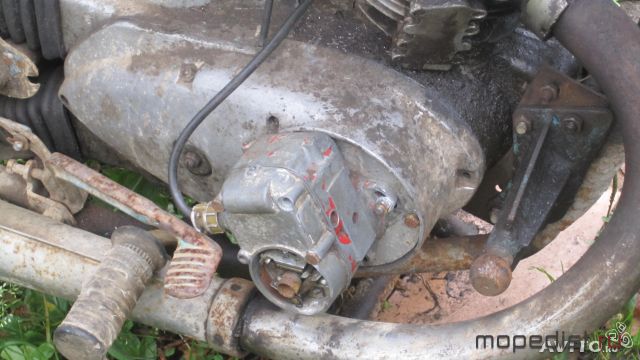

                  Az én Izsemben megszakítós gyújtás van még, de én már beszereztem a Riga gyújtás álló és forgórészét. De a Minsk gyujtás az, ami megbízhatóbb.
                  Ez pedig a Riga féle, annak ellenére, hogy ez is Minsket ír:
                  Egyebek:
                  Jamaha Jog Izsre: Истёк срок регистрации домена moto-planeta.ru
                  Katek mágnesgyújtó:Click image for larger version
                  A Vape kínai import egységek sokaságát rakja egymás mellé és adja őket régebbi gépekhez, mintha specifikusan hozzá gyártotta volna őket.
                  Utoljára szerkesztve a következő által: wsievers; 2017 júl. 30, 12:42.
