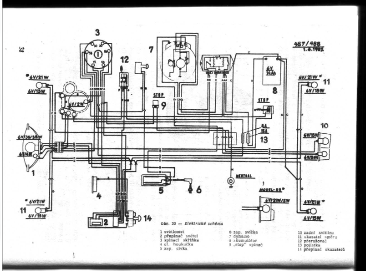

    Jóestét kívánok ☺ Az lenne a gondom hogy kb 2 hete böngészem a netet de nem találok ehez a tipushoz olyan vezetékelési rajzot ami föl van számozva .. valaki nem tudna ki segíteni egy fotoval [emoji3][emoji3] előre is köszönöm

        Amint látod nem mindenki nyaral. Szerencsére mások máshová töltöttek fel ilyet. Azt pedig szabad linkelni. Íme:
        Elektromos rendszer
        Lapozd a képeket 1/10-nél ott van a tied is.

            Köszönöm !! Csak az a gond hogy a számozást nem lehet látni sajnos
            Tapatalkkal küldve az én SM-G357FZ eszközömről
              Ha én látom akkor te is,ha mégsem:mentsd el és nagyítsd ki!Viszont ha pontról pontra követed a bekötéseket úgy is eligazodhatsz...

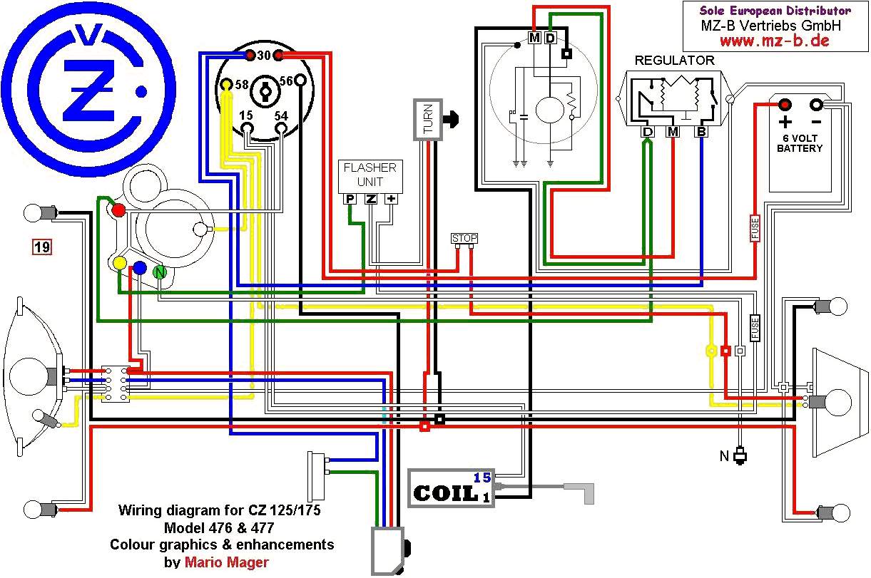

                Dehogyisnem...az nincs tiltva, és linkelni is lehet. Szép Czetka...Az összes moderátornak az van itt.

                  Szervusz Adrian!
                  Még egy segítség:
Name:	CZ 125 488 kapcs.01.PNG
                  Kicsit sötét,nem is színes,de talán ennyiből kialakul valami.
