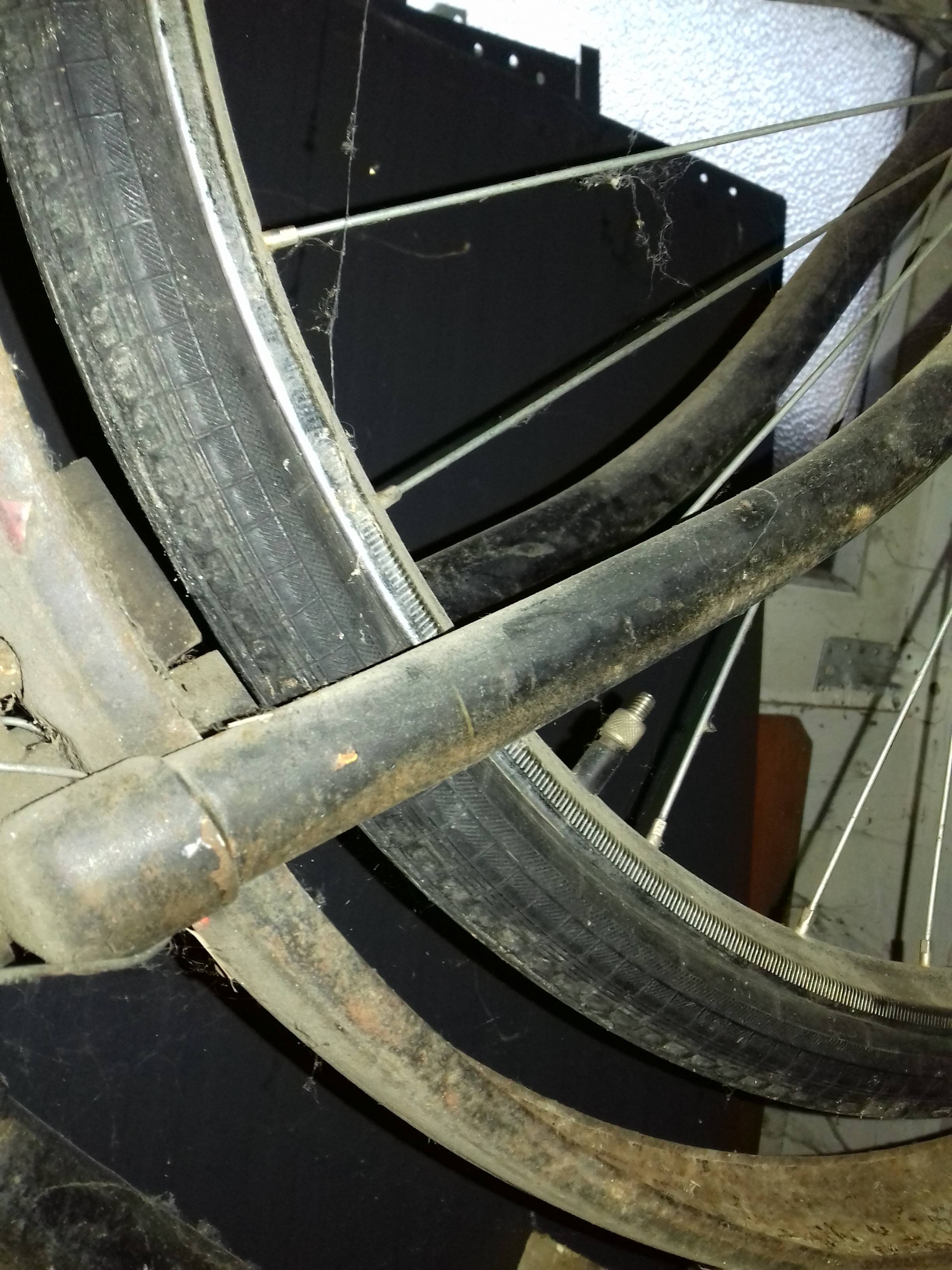

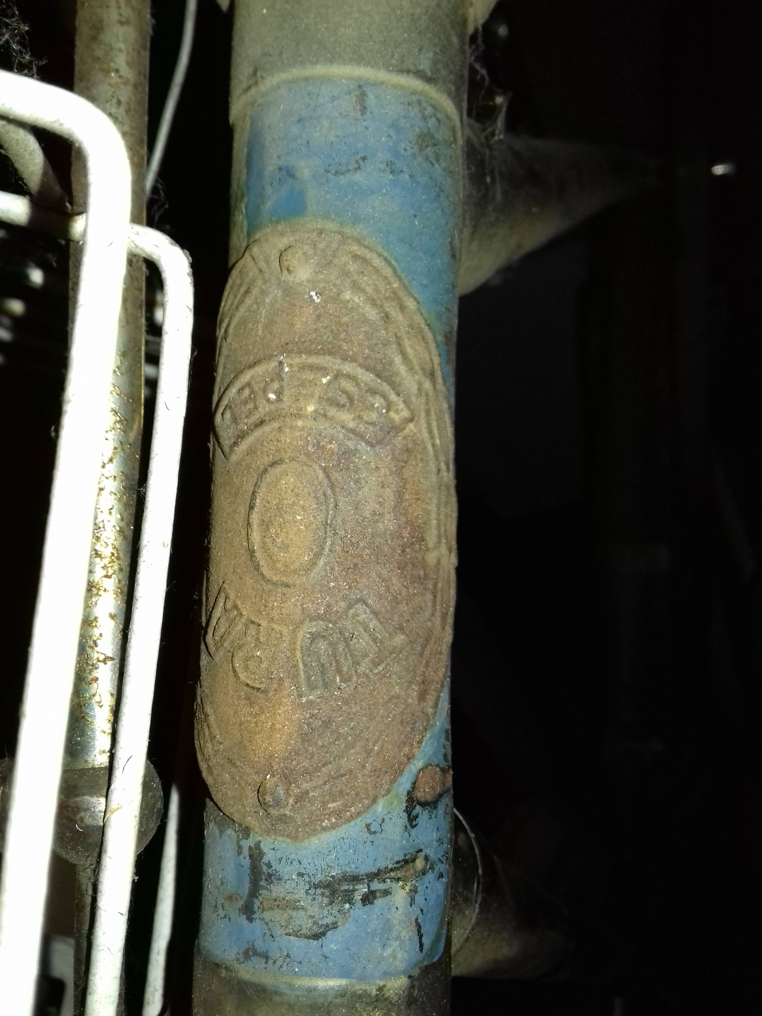

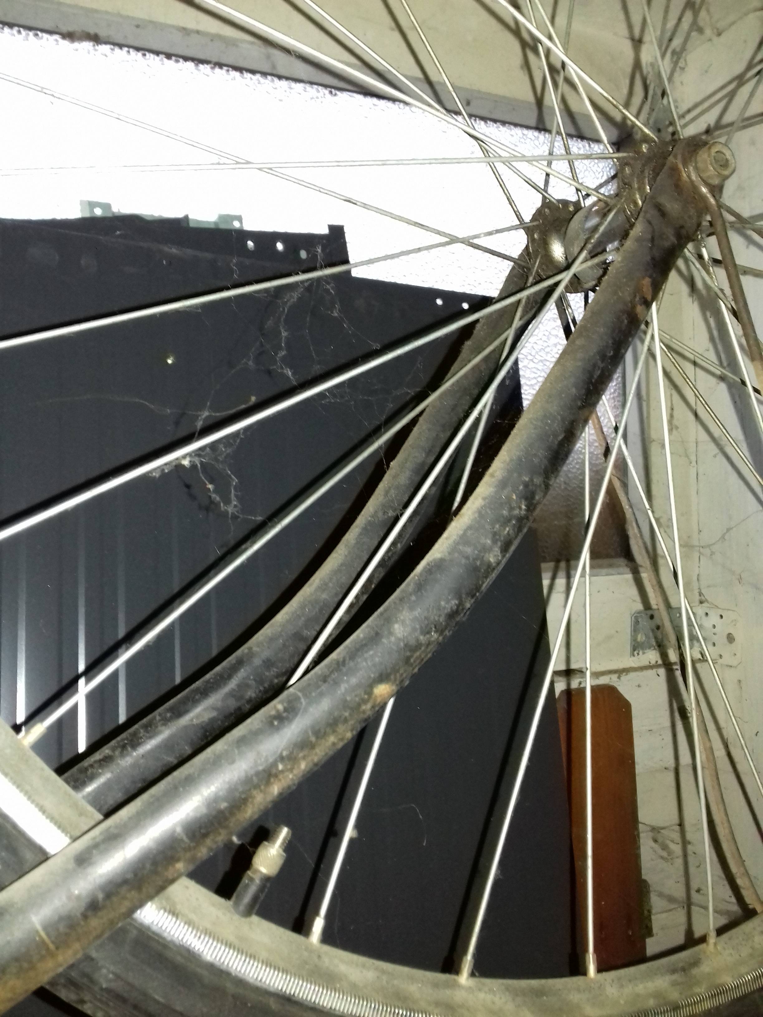

                Nos a belinkelt felújítási napló képeit nézegettem. Arra a következtetésre jutottam, hogy az arany színű dekort (véleményem szerint ) vékonyan fújhatták. Sablonnal, mely egységesen tartalmazta a csíkokat. Click image for larger version

                Mellesleg a sajátomon nem található már meg...
                Ez a sajátom képe. Bocsánat a minőségért!
ID:	229141,Click image for larger version
