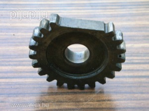

    Én a helyedben levenném a kuplung oldali fedelet (deklit, vagy deknit). és megnézném, hogy a képen látható fogaskerék hogy áll, Lehet, hogy állandóan csatlakozik a kuplung racsnis fogaskerekéhez.
    A levágott rész legyen a racsnis keréknél üzem közben.

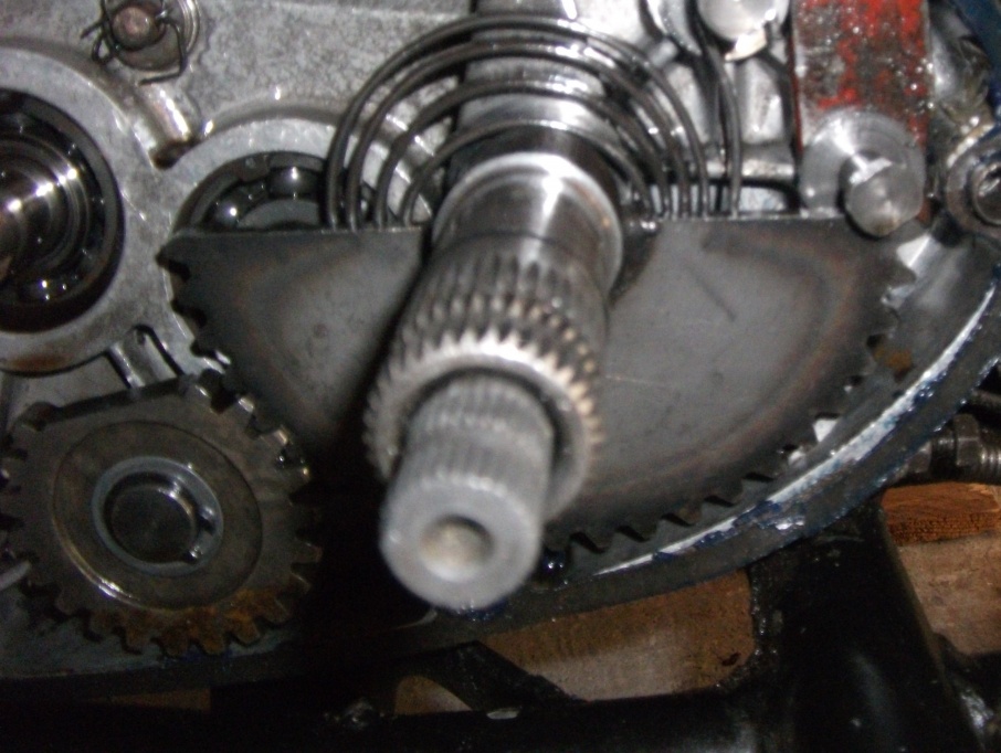

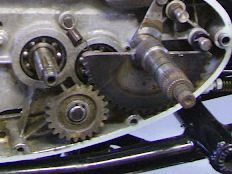

    Arra is ügyelni kell, hogy a berúgó fogasív mindig csatlakozzon ehez a fogaskerékhez, mert belehet úgy is szerelni, hogy szétakadnak.
    Én először ez a alapján raktam össze sajnos.
    Összerakás után szét ís akadt.

    A berúgó fogaskereket egy foggal jobbra fordítva már jó lett.

      Nekem is az utolsó képen látható (köz fogaskerék 3. foga a berugó fél hold 5. fogközébe illeszkedik)formáció a bevált.
