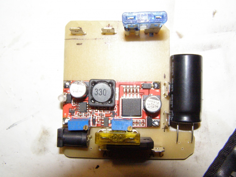

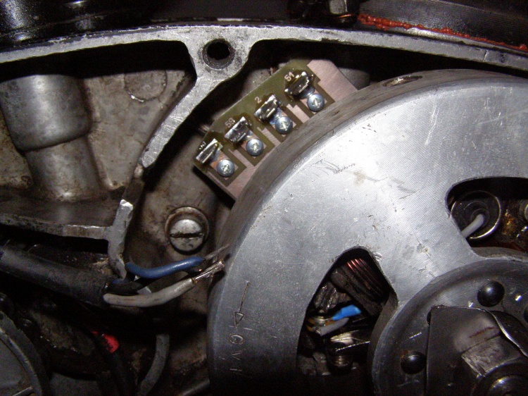

                          Lassacskán (munka mellett sajnos tényleg csak nagyon lassan ) alakul az új aksitöltőm:
                          Az átalakítást azzal kezdtem hogy a töltőtekercs mindkét vége külön kivezetést kapott.

                          Így már lehet graezt hidat használni. És, a készen beszerezhető töltő miatt kell is. Ugyanis ha a negatív ki és bemenet közös nem működik az áramkorlát. Merthogy az is van benne.
                          És mind a feszültség mind az áram állítható. Tehát az adott aksira, vagy akár 12V-ra is be lehet állítani.
                          A másik extra egy tápcsatlakozó, így egy akármilyen tápegységgel lehet hálózatról tölteni az aksit kiszerelés nélkül is. (nekem a digitális műszeregység miatt ez fontos. Az pár nap alatt leszívja az aksit...)

                          (Nem ezek a biztosítékok leszek benne, főleg hogy az egyik nem is jó. Egyenlőre csak dísznek vannak ott.)
                          Valamint, mivel még pont elfér és kábelezés szempontjából is ideális helyen lesz, egy elakadásjelző kapcsoló is került a dobozba :P
                          Az 5. képen pedig egy, nem egészen ebbe a témába tartózó ketyere, az a világításra lesz kötve, zener diódával kapcsolt égő. Ha felugrana a feszültség legyen egy kis plusz terhelés(bár azt nem tudom hogy elegek lesznek-e ezek az égők)
                          Hogy hogy fognak működni azt még nem tudom. De remélem nem lesz gond

                            A fekete doboz elkészült. Azóta már volt néhány próbakör is. Igaz még nem sokkal több mint 100km, de eddig tökéletesen működik.
                            Ráadásul alapjáraton is szépen tölt.
                            Valamint a világításhoz a túlfeszvédő is úgy tűnik hogy működik. Ha nagy fordulaton kapcsolgatom a fényváltó kapcsolót akkor sem ég ki a 6V-os égő hátul
