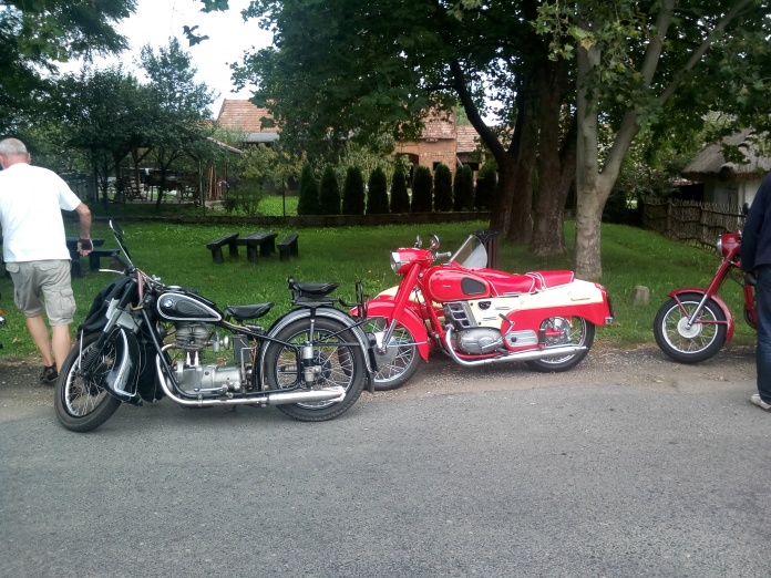

                          Draki az utolsó felvételen a Te géped látható? Egy közelebbi képet esetleg?!.
                            #43
                            Igen. Bár ezen a képen a másik kettő is :-) Az Mz-vel öcsém a Pannóniával Fater vágtatott. Én Jawaval az asszonnyal.Click image for larger version
