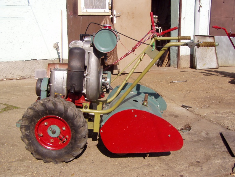

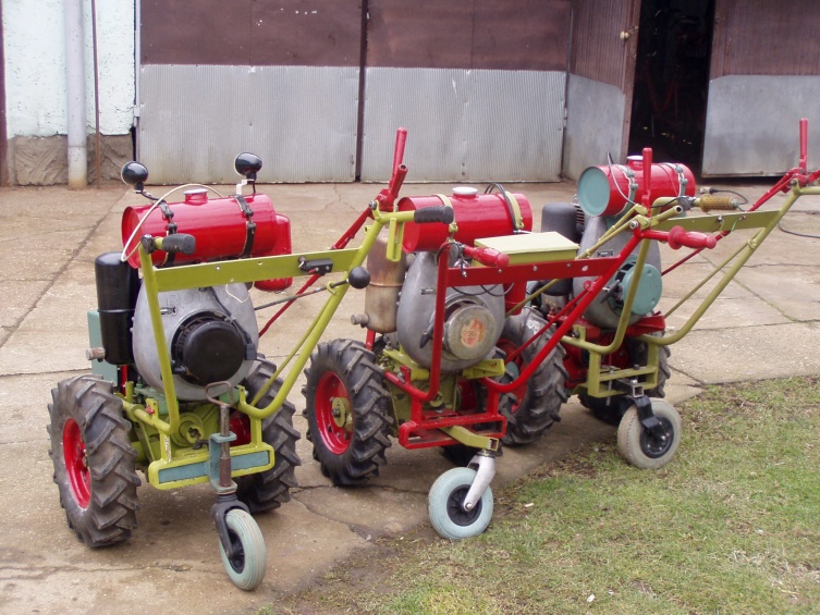

    Üdvözletem mindenkinek! Tavalyi évben sikerült vásárolni egy MOTY 4 Universal tipusú 200ccm -es, 6le-s, 2 sebességes, irányváltós, elől-hátul kardán kihajtásos egytengelyes kertitraktort. Osztrák gyártású, 1969-es évjáratú, eléggé leharcolt állapotút. Kaptam vele egy 140 cm-es alternáló kaszát, utánfutót és egy 80 cm-es talajmarót. Tavaszra végzünk a felujításokkal /apámmal közösen/. Azóta vettem még 2 ugyan ilyet alkatrésznek az osztrákoktól deClick image for larger version

    Sziasztok! Most már a lefestett gépekröl is teszek fel képeket. A cudar idő miatt az adaptereket nem raktuk ki mellélyük. A szinek direkt nem egyformák, mert a traktorok sem azok. Össz életkoruk 127 év. 69, 71 és 78-as évjáratúak. Még egyszer kérek mindenkit ha van vélemény-tapasztalat írjon ne kíméljen!!!!!!!!

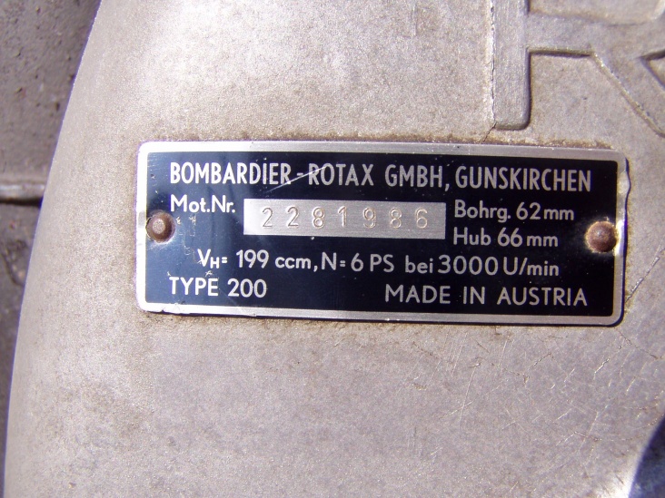

      Átmérő 68-as névleges méret?
      bing karburátor?
        Dugó átm. 62mm, löket hossz 68mm, 200ccm, 6 le. És igen bing karbi van kettőn, az eggyiken meg 150-es MZ.

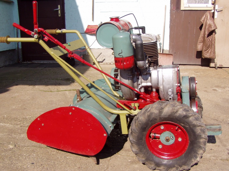

              Talán most felmennek a képek.Click image for larger version

                    A héten húzattam vele boronát, meg talajmaróztunk is, de még a t-kömön is folyt a víz. Nem beszélve arról hogy kirángatta a karjaimat, volt hely, hagytam had menjen nem tesz kárt semmiben. Aznap este jót aludtam.

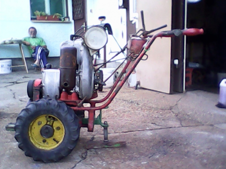

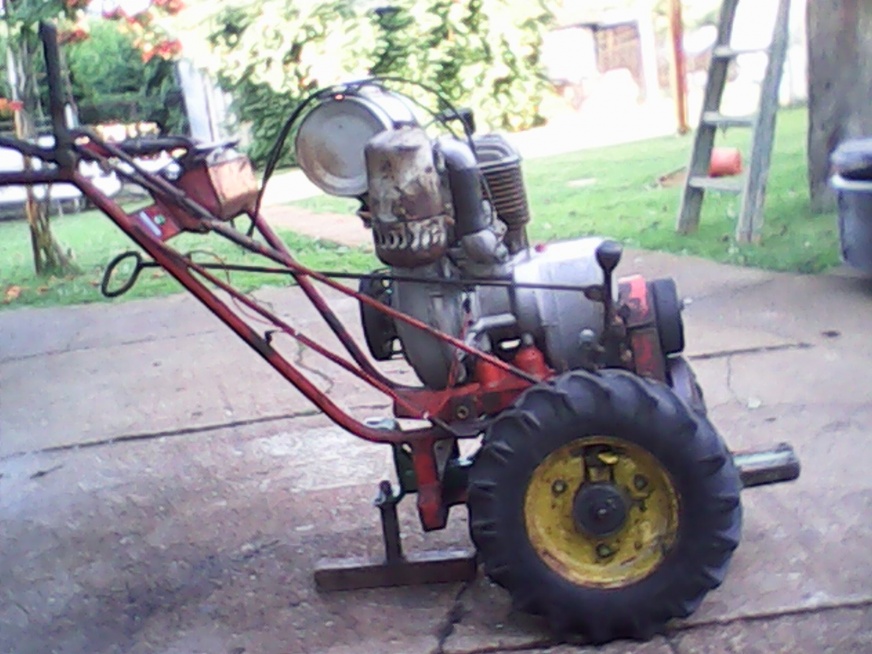

                        A középső gyerek most lépett eladó sorba a kb 70cm-es talajmarójával eggyütt /Rotak motoros egytengelyes kertitraktor/! Az első gépet csak mondhatni hátha meg tudjuk majd javitani alapon vettük meg a faterral, de túl jól sikerült a javítás és lett egy keveset fogyasztó, baromi nyomatékos, és anyagait nézve elpusztíthatatlan masinánk. 71-es évj. de még az eredeti csapágyakat mi cseréltük ki benne. Az elő élete ismert, a tiszakürti Arborétum használta kaszálásra, szállításra és talajmarásra, kb 30 hektáron, úgyhogy ez kapott enni rendesen. Félve attól hogy mi lesz ha mégis megdöglik, vettük a másik kettőt alkatrésznek, de hála istennek ezek csak porosak meg koszosak voltak, így gyorsan kiderült hogy a festést leszámítva több baj nemigen lesz velük. Bocs az egyikben /69 Évjárat/ dugó, gyűrü csapszeg csere is volt /20000Ft/. A három gépre összesen nem költöttünk többet 120 000Ft-nál /ÁR plusz Alkatrész/ , de amit kiszedtünk belöllük sem minden volt rossz vagy sérült, csak ha már szétszedtük akkor cseréljük már ki azt is újra! Azért adnánk el mert nekünk a talajmaró nem kell, mert mi széna kaszálásra és behordására használjuk a másik kettőt. Ajánlani tudom mindenkinek aki hozzá bir jutni egyhez, hogy ne féljen a koruktól és a kinézetüktöl mert ezekkel a gépekkel bármit és bárhol meg lehet csinálni! A multkor voltam a KFT-nél gabonáért és meg állt az élet mikor meglátták a NAGY TRAKTOROSOK hogy mivel érkezek. Csak lestek. Nekem megdagadt a májam.Click image for larger version

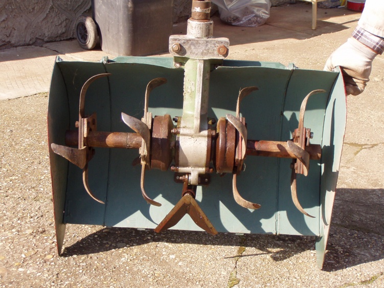

                          Ma vettem egy Moty alternáló kaszát, ott vettem észre, hogy valamilyen kihajtás van elöl és hátul. Kérdeztem a tulajt, ő is csak most vette észre, csak kaszált vele. Ez azért jó, mert megoldódna a talajmarózás is. Milyen talajmaró kell hozzá, milyen csatlakozással működik? Köszönöm a választ.
                            Szia, a talaj marójárol nem sok mindent tudunk azon kívül hogy az eredeti hozzá adott gyári tartozéka. De már megnézni sem tudom, mert Áprilisba eladtam. Azt tudom hogy a hátsó vonó rész tetején lévö két lyukba kell csavarokkal rögzíteni, a csigatengely végéhez pedig egy körmös tengelycsonkal csatlakozik, az hajtja meg, egyszerre a kerekekkel.
                              Szia, hol találok ilyen talajmarót, mit javasolsz? A csigatengelyt lehet külön kapni és körmös tengelycsonkot? Hol nézzem meg?
