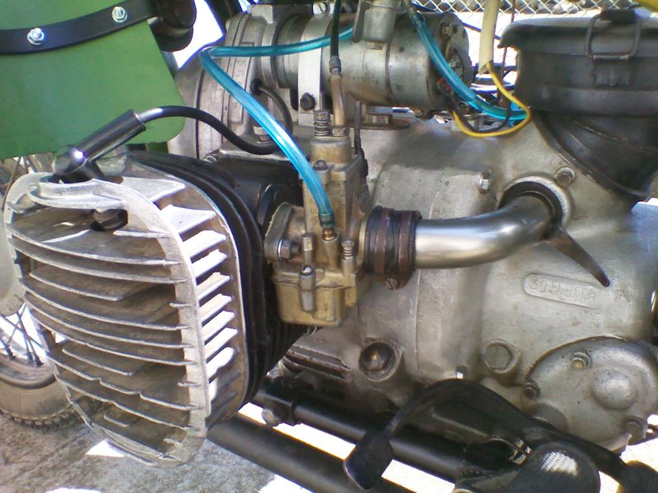

          Sajnos az öreg karburátorok kopottak, az új meg mind kínai. A pannoniákkal jól ment az enyém, de tökéletesebbre vágytam. Megcsináltam cserélhető fúvókásra a pz28-at, most hangolom, remélhetőleg úgy fog járni mint a Doxa

              Őszintén szólva nem értem én ezt...a felének nagyon beválik, a másik felének meg nem... Mindenesetre nem tudom, hogy rakhattak bele gyárilag 30-as (vagy annál kisebb) alapjárati fúvókát- nálam mondjuk az is közre játszhat, hogy enyhén nyitott rendszerrel járok. - illetve az enyémben már új korában kotyogott a súber...kritikán aluli volt a minősége.
                Nekem ez van fent:
                A hidegindítás kész álom: 5 helyen tudok matatni induláskor...2 szívató, két túlfolyató, plusz el tudom zárni a levegőt...
                A gyári akkor tette be nekem a kaput, amikor nem tudtam kiszedni az alapjárati fúvókát belőle, azzal is ment pedig. Az egyik hengerem mindíg sokat kapott, a másik meg keveset, hiába csináltam bármit.

                    Wsievers, nekem is ez a favorit karbim. Mindent lehet hozzá kapni. Én nem veszek utángyártottat ebből sem. Összeválogatom, majd ultrahangos mosó. Felujito szettböl mindig csak a fúvókák jók, a többi kuka.
                      Jaaaj Wsievers most látom csak a Barkaskék benzincsövedet. Így a motornak is illene kolhozkéknek lenni!!

                        Előtte fekete volt csak nem láttam hogy kap-e benzint akkor( a régi karbival néha felforralta a benzint, és levegős lett a rendszer). A fehér csövek meg összeszűkültek a benzintől, meg megkeményednek, mint a döglött macska farka. Bár a kék is lassan türkizzé fakul...
                        Néha a gázkart is betekerem kék szigszalaggal, hogy otthon érezze magát. (mert az utángyártott markolatgumi 3 hónap után szétszakad, most ETZ-é van fent-megvan a másik, de nem teszem fel)
