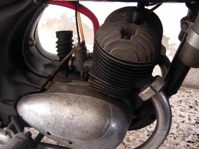

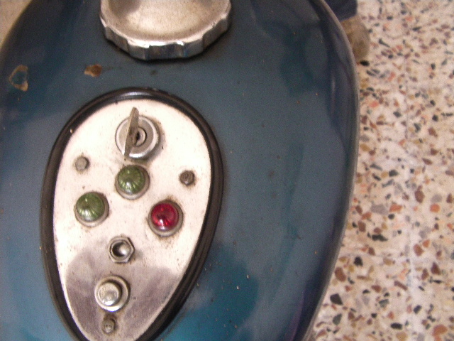

    Sziasztok
    Ha valaki tud segiteni ennek a motornak a beazonesitasara szerintem a KYVACKA? a festese az biztos nem origi
    A kormanyszektorok , kmora ?

    Szervusz! Szerintem Kyvacka, de van egy cseh oldal ahol a galériában könnyen megtalálod az összes valaha gyártott jawa típust a prototípusokkal együtt : Írd be google-be, hogy jawa photo gallery és a legelső linkre kattintva bejön az oldal és ott a fotogalerie , mehet a keresgélés jó szórakozást !

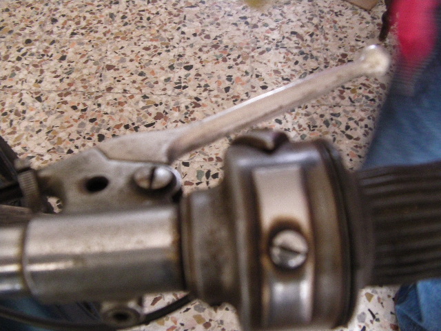

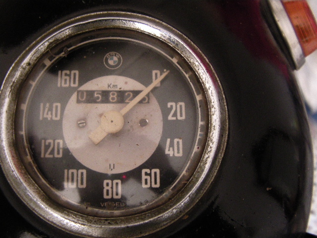

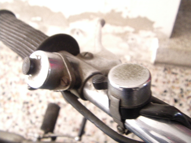

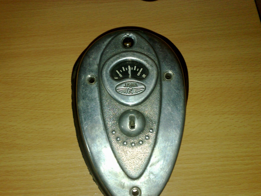

      Szerintem 351-es a tankműszer az bizttos nem korrekt ott egy ampermérőnek kellene lenni, a km óra az tökéletes, csak nem erre a motorra , a kormányszektorok úgyszintén, a hátsólámpának pedig fémházasnak kellene lenni, ami rajta van az a Jawa Mustangé. Ettől eltekintve egy szép járgány.
        Szia 354 de hogy melyik verzió azt évjárat alapján lehetne kideríteni Tippem 354-04 utólag rászerelt tankműszerél . Jó pár alkatrész idegen attól függetlenül legyen benne sok örömöd és sikered mert egyre kevesebb van belőle és felújítva megkérik az árát.
          Akkor most én kérek elnézést és mindjárt meg is kérdezném, hogy mi a különbség a 351,352,353,354 között mert ezek szerint az elméletem összedőlt.
            Ezen link szerint Kyvacka : Link

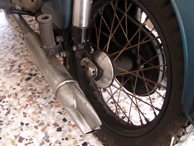

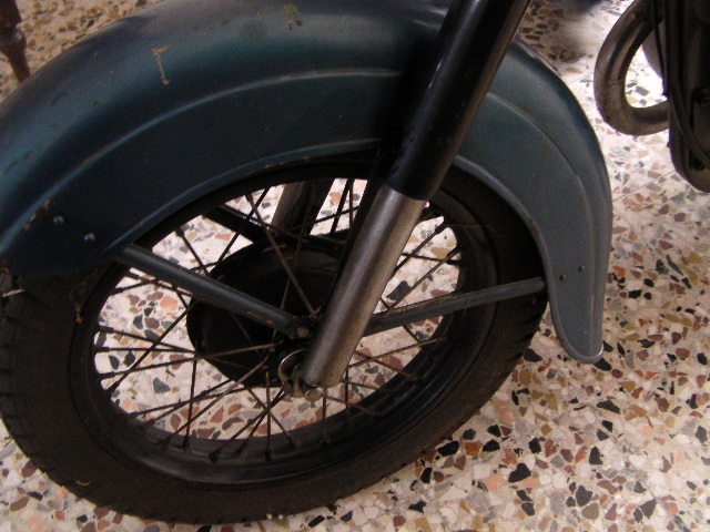

            Ami legjobban zavart azok a fél fékdobok. Az általam eddig ismert 354-esek telefékdobosak voltak, de ezek szerint lehet feles is. Kmó BMW elvileg típusidegen, valamint a tankba épített egység is barkácsmunkának tűnik, kipu az is érdekes. Sokat böngésztem Jawa oldalakon de iylet még nem láttam. A kormány sem jellemző erre a korra. Inkább lapos volt a jellemző.
            sepy, emu és Che kedvelte ezt.
              Nem vagyok szakertoje ahogy tudom a 353 az 250-es 354az pedig 350-es valtozatok.Akepeken lathato motor az azert lehet erdekesebb a 354-esek kozott mert a kerekei fel fekdobosak ami azt jelenti hogy az elso szeria a 354.02 amit elvileg 1954-55 kozott gyartottak amit a kipufogo formaja is alatamasztja ha ismereteim nem csalnak.

                  A vaz szama 005119 ez amit elfelejtettem az elejen oda irni talaltam hozza hasonlo modellekrol kepet csak areszleteket nem lehet latni melyik fajta a kmora,a kormanyszektorok ,az ampermero,a hatsolampa.

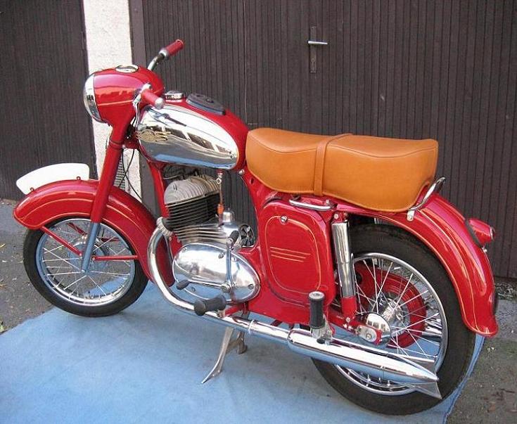

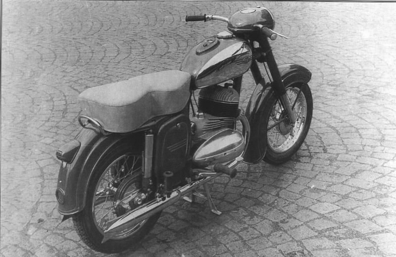

ID:	130851Click image for larger version
                    Jawa 350-tipus 354. A motor is át van alakitva, mert a 354 -esen külön volt a berugokar és a válto. A kipufogo sem eredeti.A kormány sem. (Fél fékdobos- polbubnová, Kyvacka-Lengövillás). A tankba épitett gyujtáskapcsolo is házilag készitett.
