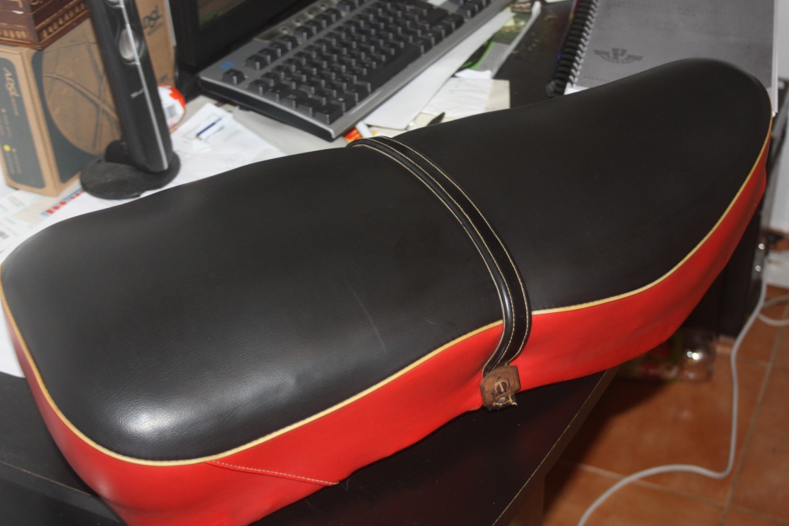

            Breaking News!
            Elkészültem az első tétellel!!!
            Igaz annyira nem volt nehéz, csak kihámoztam a régi borítás alól, és onnan már csak laza 2 óra sika-mika következett. De szerintem megérte. Elém tárult 43 év patinája.

            Na mit szóltok?
            Én örülök a fejemnek. Persze tudom, h nincs még kész, mert az alját még le kell majd festenem, meg a kapaszkodó leszorítója is kezelve lesz. De örülök, hogy volt előttem olyan gondos gazdája a kicsikének, hogy így megőrizte az eredeti ülést.
            Beagle, UK és 3 további látogató kedvelte ezt.
              Még annyit hozzá tennék, hogy full kész vagyok amúgy mert egy barátok között is 43 éves cuccról van szó. És láttam már egy két mocit. Jelenleg amit hajtok az egy 250 Foresight és egy 500-as Atlantic. Nos a Japónak az ülése mondjuk nagyjából most van ott ahol ez a Panncsi ülés. Csak hogy az a vas 9 éves! Az Aprillia ülése most lágyabb tartású és erőtlen amúgy a seggemnek persze kényelmesebb elsőre, de 100km után azért már bőven a farcsontomba vág egy két fém cucc is. Kipróbáltam ráültem nagyon jó a tömése ennek!
              Komolyan le a kalappal.

                Egyébként tényleg szépen megmaradt az ülésed, gratulálok hozzá. Állítólag - a helyi kárpitos bácsika szerint, aki már akkor is kárpitos volt amikor még gyártották ezeket a vasakat Csepelen - a szivacs titka az üregek, más jelleget ad neki mintha tömör lenne.
