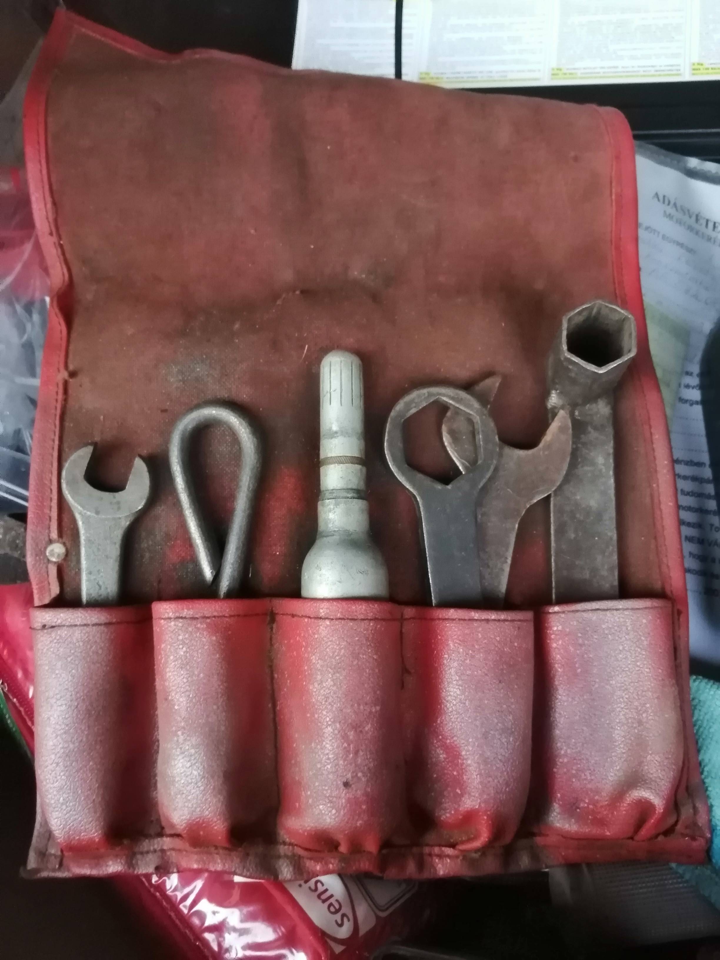

          Az én "kezdő" készletem ez volt....

            A Pannóniának a gyertyakulcsa csőkulcs volt és 21-m/m egy egyszerű hajtóvassal .A készletben még volt 19 , 14 -m/m -es rövid csőkulcs is.Egyébként a motor könyvében leírás és rajz van a szerszámokról.
            A táskában lévő valószínűleg a 20-21-é volt gumiszerelő-alakú szárral.
            Gyermekként a Csepel és a Pannónia szerszámosokat én erős vászonnak láttam ,még a szegő és a zsinór is abból volt .
