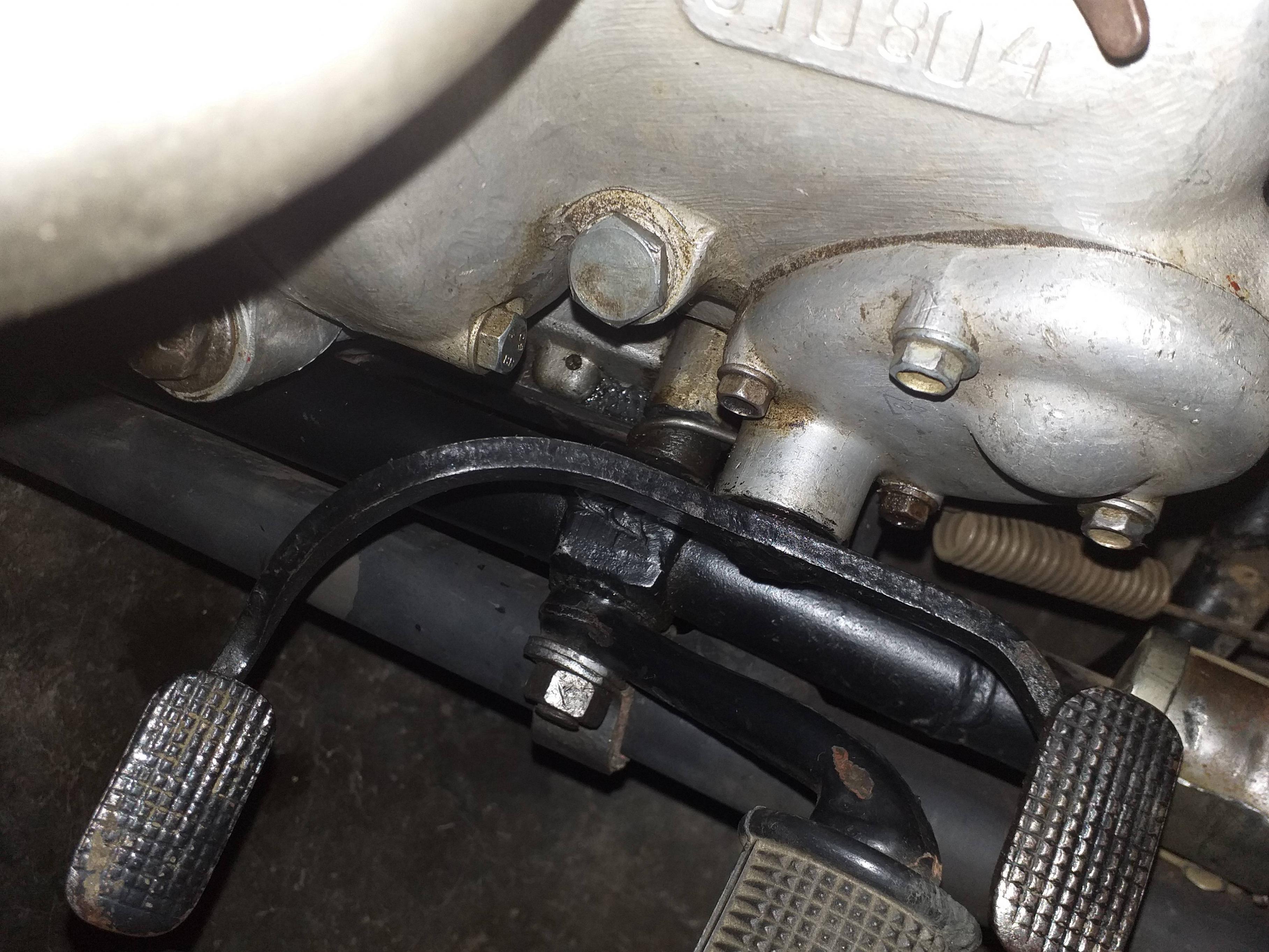

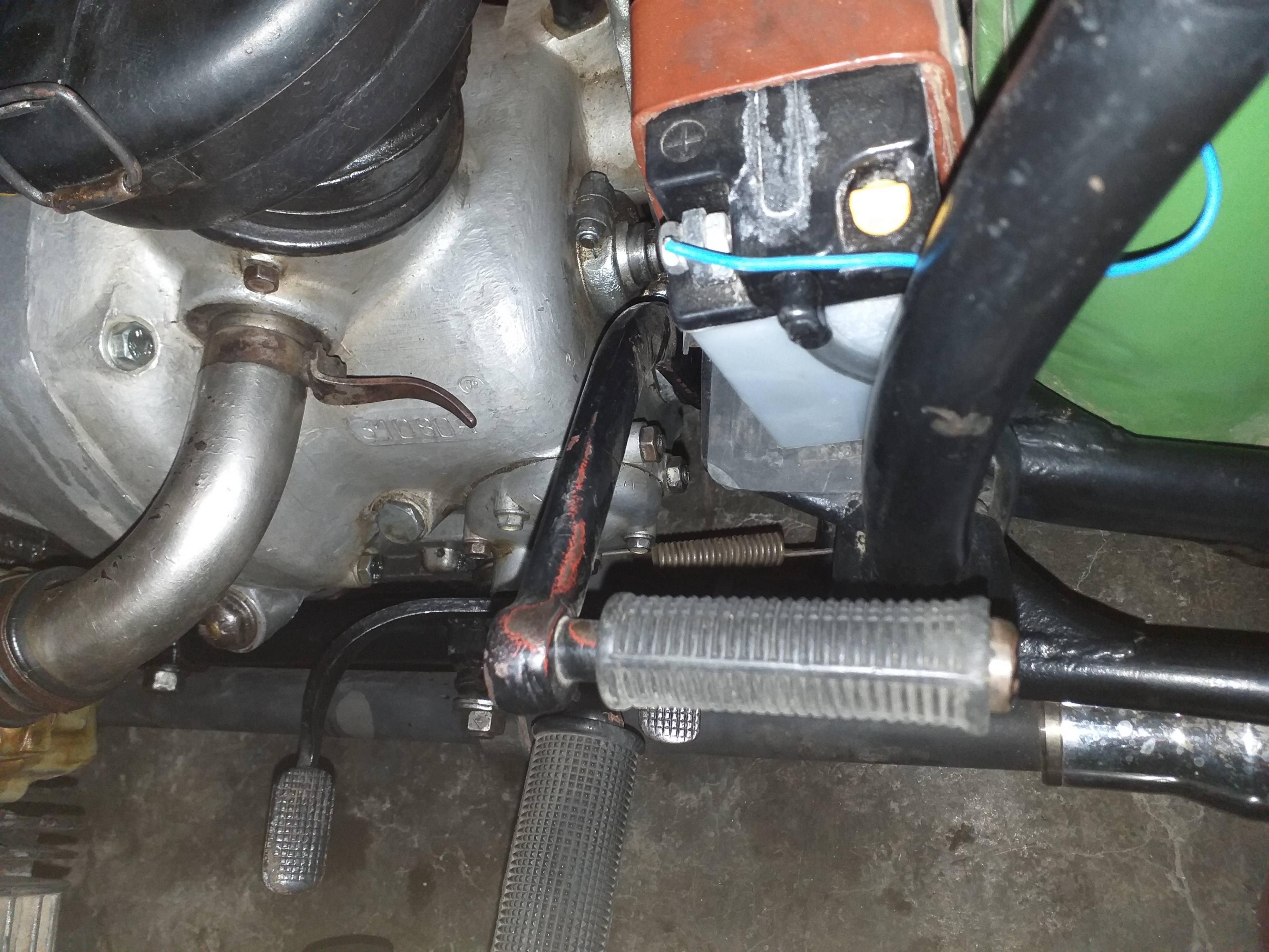

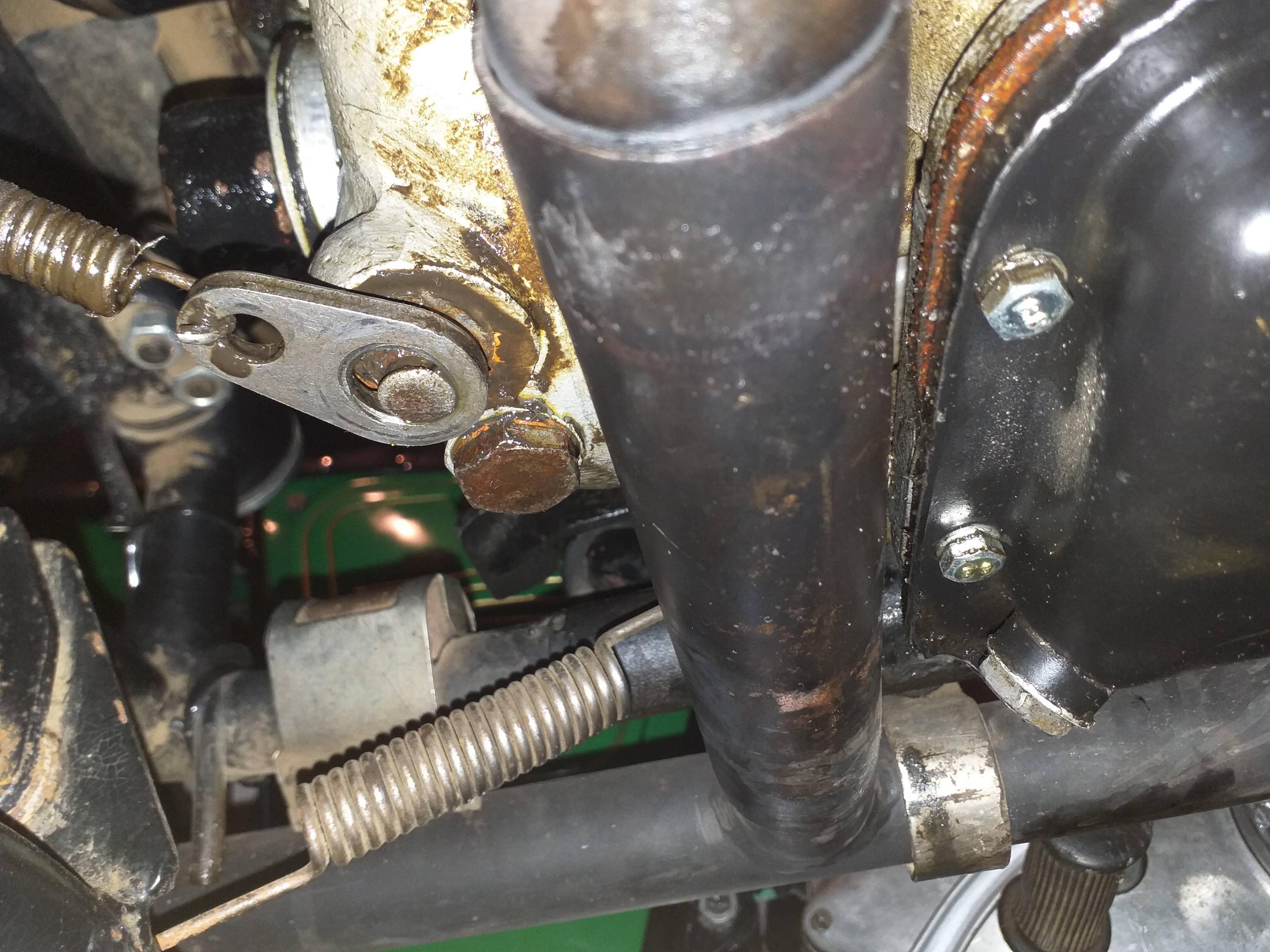

    Sziasztok! Ural M67-nél hova kell beakasztani a sztenderhez tartozó rugót? A sztenderen magán megvan a helye, az egyértelmű, de a másik vége nem. Esetleg valaki le tudná fényképezni?
    Nem 67-em van, de az Uralnál és a Dneprnél is a bal hátsó blokktartó hézagolójára kell akasztani a rugót.
      Dneprnél így van, szerintem nálad is így kell. Click image for larger version
