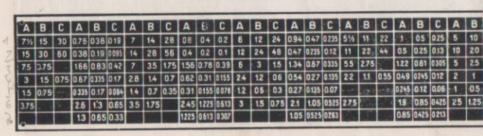

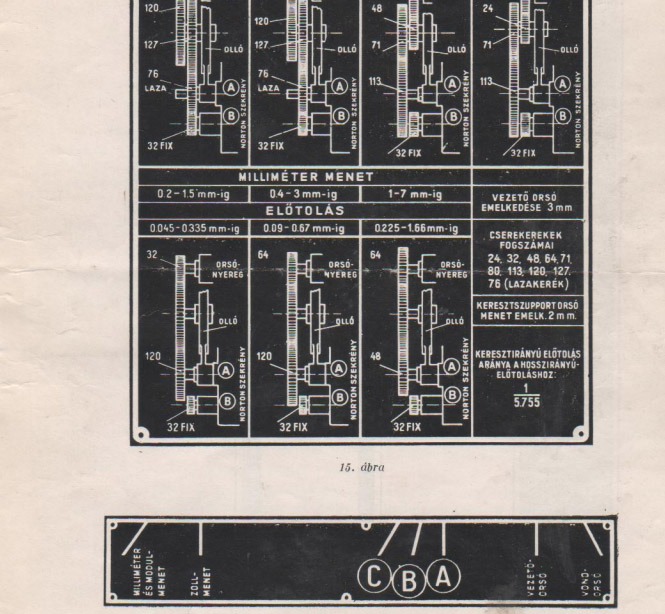

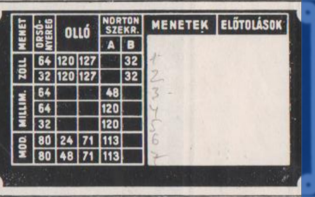

    I am Mac from Timisoara and i have one E1N Lathe.
    my lathe doesnt have all the instructions on it, so i would need some help for metric thread (millimeter menet) if possible
    I put 64 on orso-nyereg and 48 on A but i dont understant what wheel should i put in the middle Cserekerekek wheel.
    can anybody help me for settin it for metric thread?

          M10x1mm for example or M16x2mm
            NA végre megértettem. Aurelian a segítségünket kéri, hogy M10x1-es és M16x2-es menethez az ollóba milyen cserekerék párt kell feltegyen. Az orsó kerék z=64, a az A-kerék 48 fogszámú. Középre mi megy? - ezt kérdezné.
            Utoljára szerkesztve a következő által: CZsolti; 2014 máj. 14, 12:23.
              Che kedvelte ezt.
                  A közbetét kerék fogszáma nem változtat a módosításon,csak a meghajtó és a meghajtott számít.

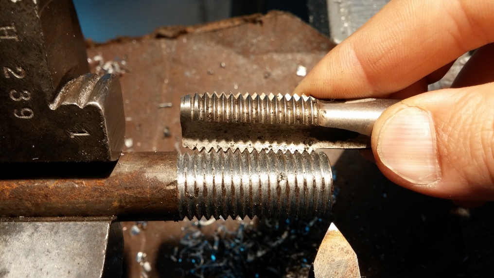

                    You are right, thanks a lot, in fact i used the 113 that was already mounted
                    i did a few threads on 16x2mm , problem is that threads overlap
                    1st and 2nd pass are not the same
                    i got it this time almost perfect thread m16x2mm

                      this is what happens to my thread
                          yes, i keep the half nut engaged
                          i have reverse on my lathe, you can see it here
                          was mounted by the previous owner where i bought it from
                          works nice now, i just did M10x1mm on aluminum and came out perfect!

                              Szerintem semmi, vagyis akármi. A feltett két kerék ad egy osztási arányt a Nortonnak, a menetemelkedést utána ott kell beállitani. A két osztókerék közé az ollóra meg bármi jó, ami átmérőben megfelelő.
                              Ez pontosan igy van. Keresni kell a cserekerekek közt egy olyan méretüt, amit be tudsz illeszteni a hajtó kerék és a nortonszekrényre fogatott kerekek közé. Ne szoruljonak a kerekek, annyi a lényeg. Nem bonyolult az, próbálgasd a géped. Nekem EAN 1000 tipusu gépem volt, azon mindig cserekereket kellett variálni, az E 400-asomon szerencsére nem nagyon kell. Fel ne tekerd magad!
