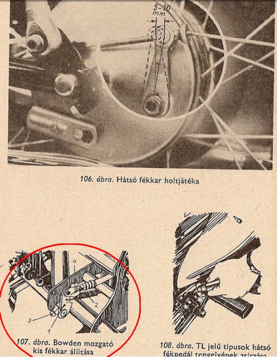

                    Sziasztok! Régen szóltam hozzá, de Bamag munkáját kiemelt figyelemmel kísérem (ha másért nem, hát Nyíregyháza miatt...) tehát az a ricni azt hiszem a fékpedál tengelyen van. Így gondozd... 107. ábra.

                      [ATTACH=CONFIG]27107[/ATTACH]
                      Igaz, ott az van.
                      sepy, erre gondoltál?
