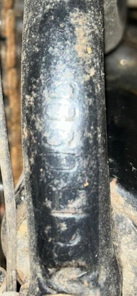

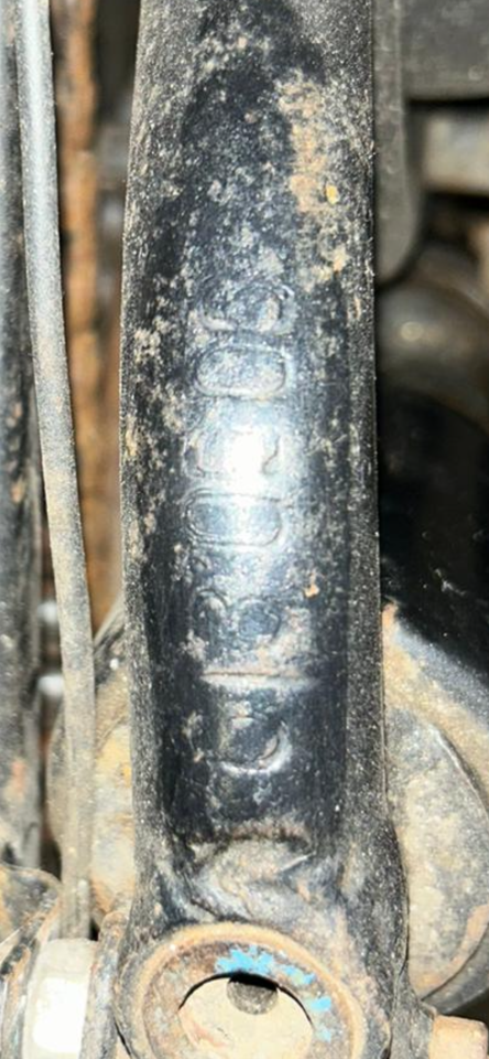

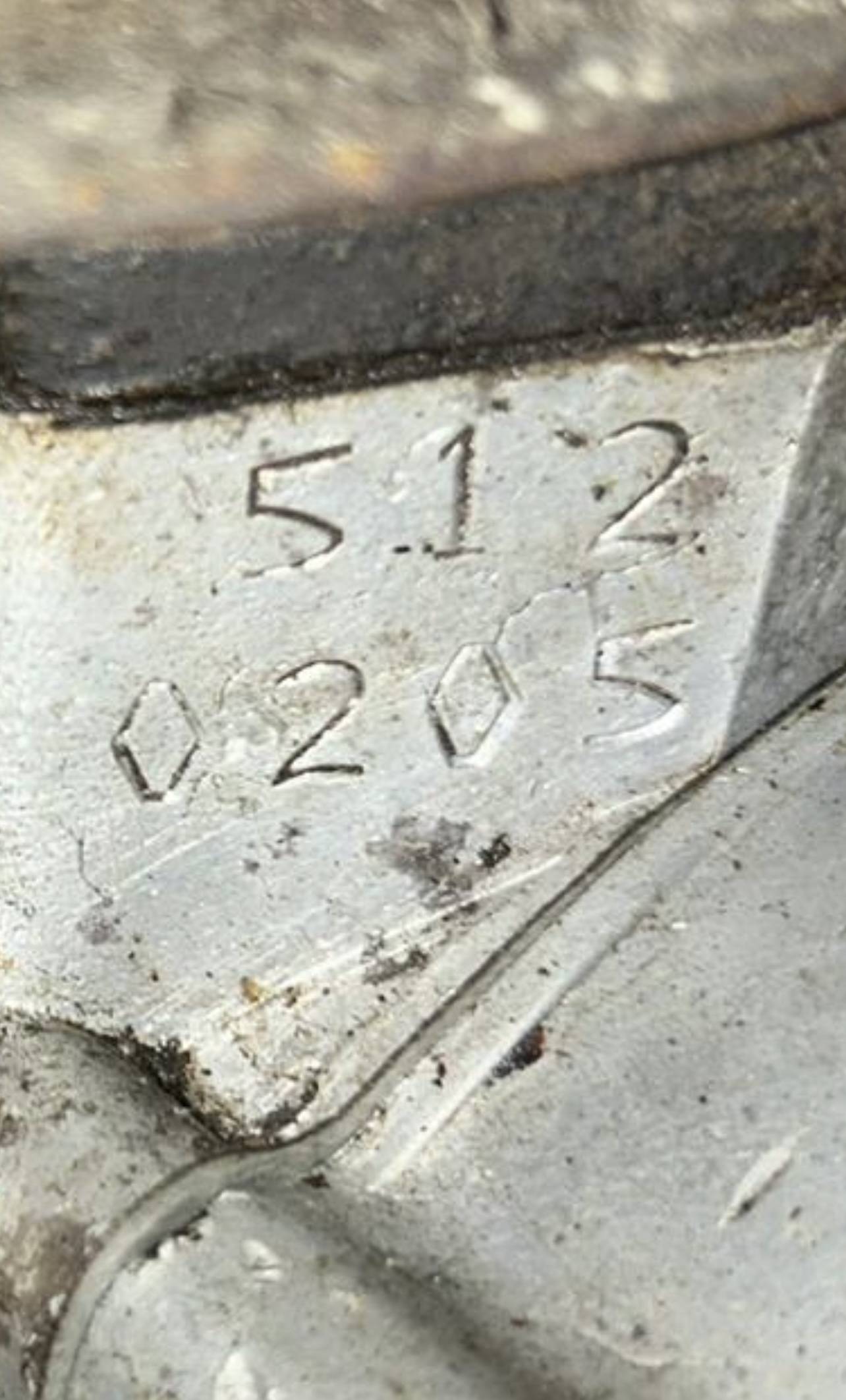

ID:	233645 Sziasztok kedves tagok!
    Segítségért fordulok hozzátok, meg tudná valaki mondani, hogy milyen évjáratú lehet ez a Csepel 125 gondolom T- Tipus. A Motor beütése gyárának tűnik meg a vázszám is eredeti lehet, sajnos nem egyeznek. Ha valaki meg tudná mondani milyen évjáratúak annak nagyon örülnek.
    Előre is köszönöm.
    A váz az 1956 augusztusi, ha jól látom és 6/8 van beleütve vázszám elejeként. A blokk az jóval későbbi, Danuvia gyártmány 1965 decemberéből.
    Ez már egy D-Csepel és nem T, de már megjárta a forradalmat, egy darabka történelem.
