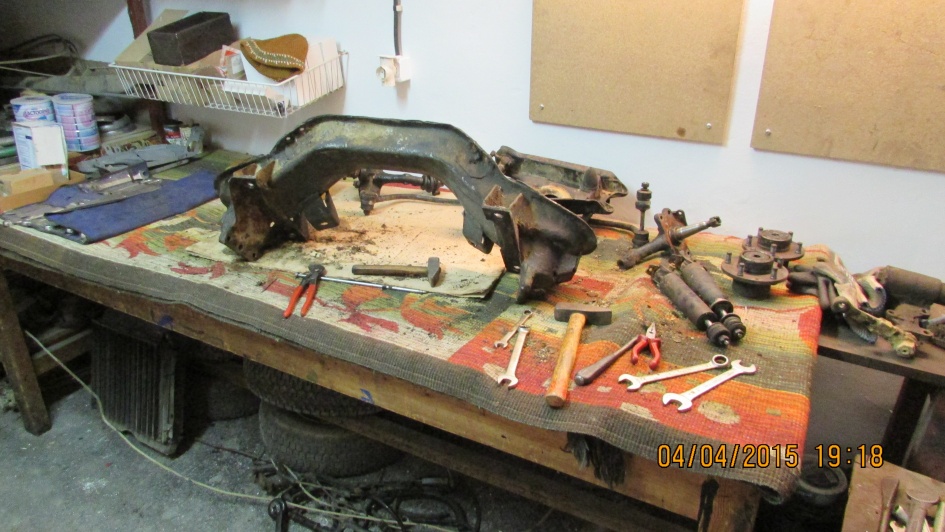

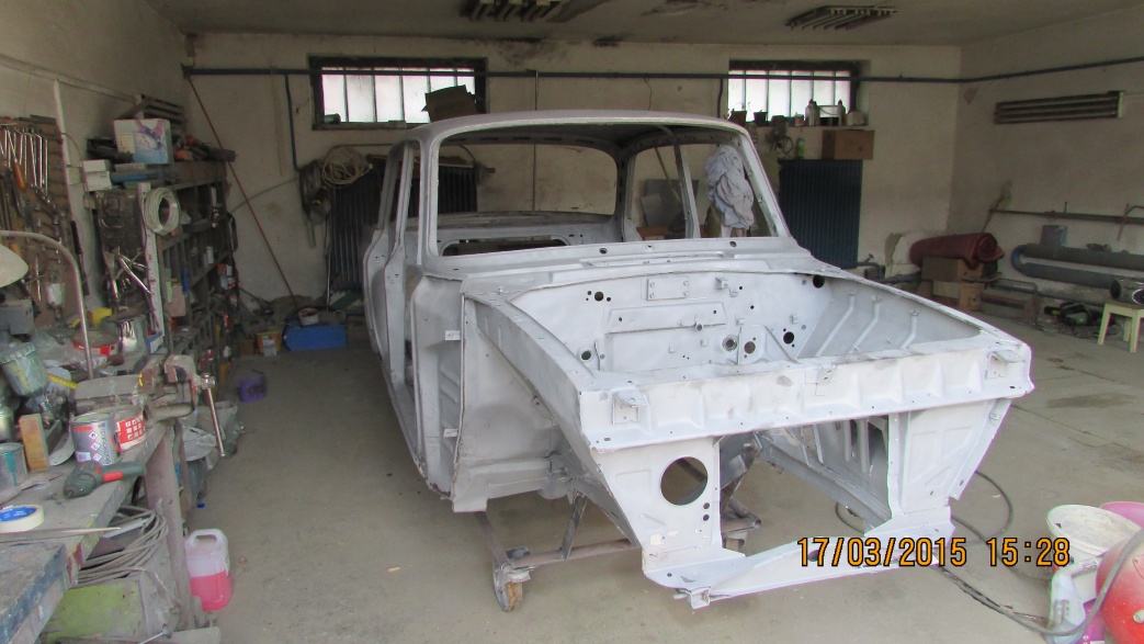

      Így áll a Moszkitó
Name:	Moszkvics 408 004.jpg
ID:	144253Click image for larger version
Name:	Moszkvics 408 006 (3).jpg

          Nem muszáj avval jönni bár jól mutat a Nick neved szerintivel is lehet jönni! Ha jót és csendes autót akarsz és miért ne ?,akkor a belső részre javaslom a Juta szákot több rétegben és 2 komponensű / pl. a milyen a Katepox volt/festékkel átitatni, ezáltal fel ragasztani. Még a kesztyűtartóban is a műszerfal alá. Babra meló de megéri. Én annak idején a Ladámat csináltam meg és mikor beült valaki első kérdése " miért ilyen csendes" ez?.Az alsó részeken ne sajnáld az alapozót se kívül se belül.Min. 2 réteg és nem elég a Rücsi. Az igazi alvázvédőt Nitróval kell hígítani nem az utánzattal!

            Nagyon patent lesz a gép , életemben először egy 412-es moszkvát vezettem (jogsi nélkül ...) kb '85-'86 körül. Még az is fecskefarkas verzió volt , de ennek a formája , részletei kidolgozottabbnak hatnak a számomra egyik- , sőt a legszebb moszkvics karosszéria a dupla első , lámpákkal ...
            Sok szerencsét hozzá , és kellemes munka sikereket !
