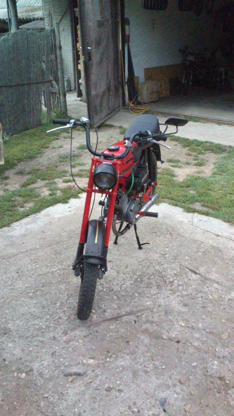

                #52
                Megkapta a Terra megszakítót kapott egy 12V-os trafót és egy ős régi Trabant kondit a gyújtás nem tudom hol van de 50 fölött megy ez az isten csapása.
                sepy, dongos78 és 2 további látogató kedvelte ezt.

                    #54
                    Úgy jó,hetvennel is kell mennie,csak akkor engem a rettegés vesz elő.....
                    Régi trafót meg lehet tekercselni,a 12V-os helyett azért egy 6-ost tégy fel.
                    Döglesztően jó a csíkozás....
                    Krómok kuka volt?

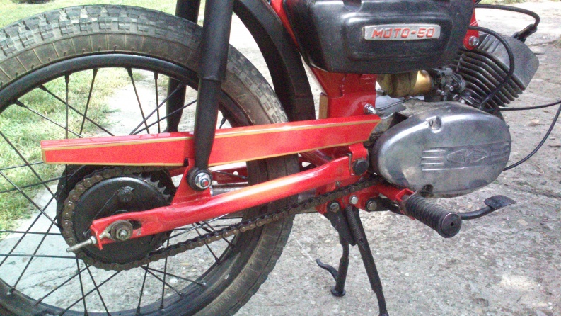

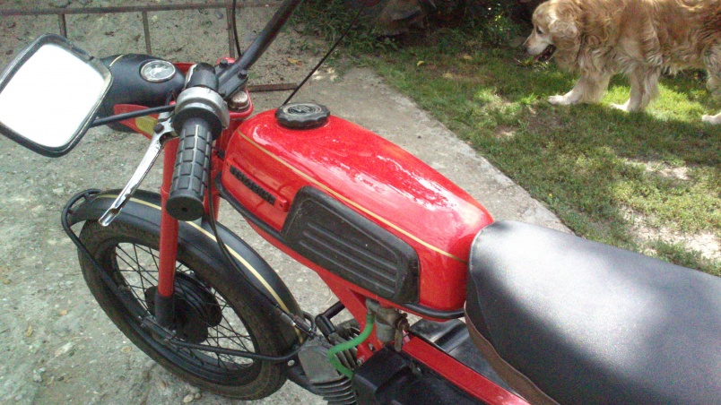

                      #55
                      Igen a cromozás eléggé oda volt le lett homok szórva és fújva.
                      A csíkozás egyébként matrica.
