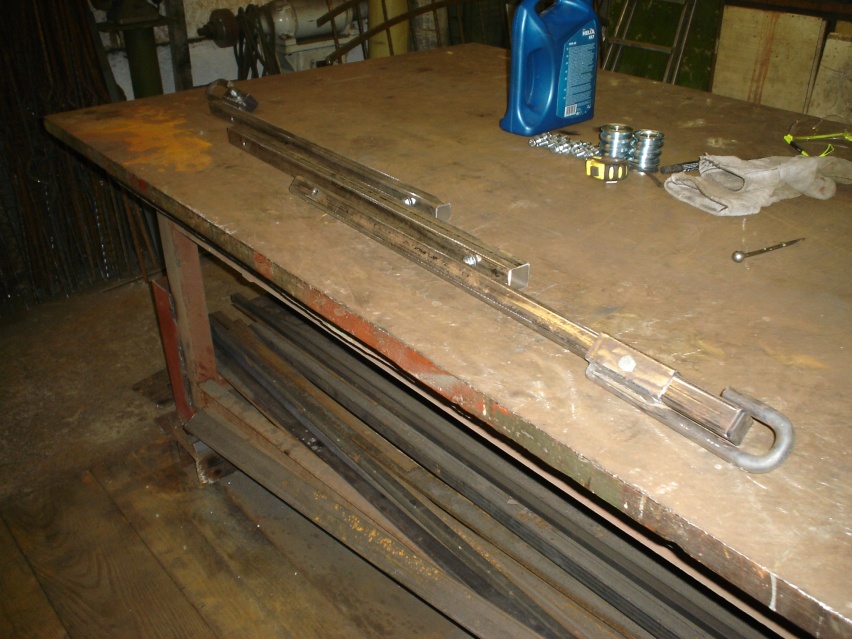

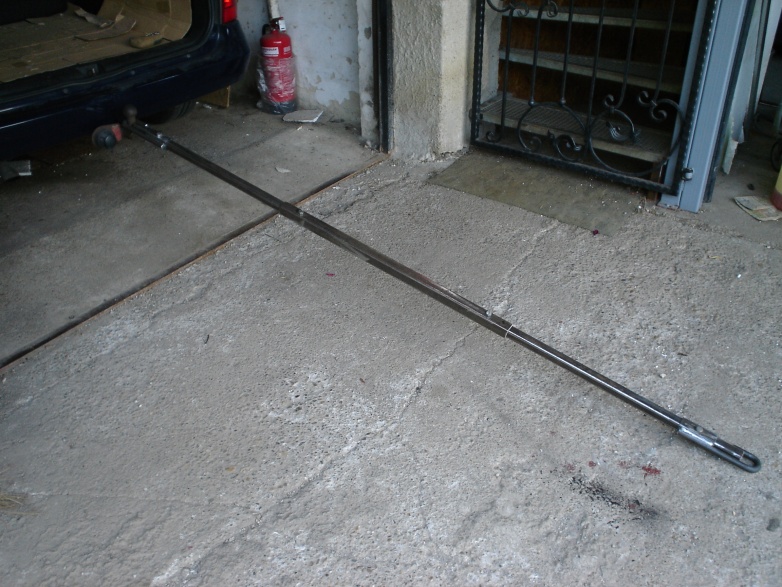

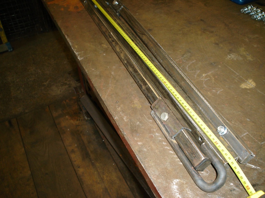

    Nem az én találmányom, de hasznos lehet ha van a kocsiban. Nyilván több helyet foglal mint egy Tescós vontatókötél, de aki már vontatott, vagy vontattak sok kilométeren keresztül, az tudja mire gondolok.
    A teljes hossza 2400 mm. és 30x30.as, illetve 35x35 zártszelvényből készült. A vonószem 16mm köracél.Click image for larger version

    Nagyon jó! Tiszára olyan mintha gyári lenne, csak le kéne horganyozni.
    És nem csak akkor jó ha hosszú a táv, hanem akkor is ha rutintalan a kormányos.
    Amúgy nekem is már rég le kellett volna gyártanom....
      És akkor is jó ha tolatni vagy fékezni kell.
      király.
        Mindent a maga idejébe.
          Nagyon jó dolog , nekem van vagy 15 éve és használtam is , nem egy szer . Van egy "teherautós "változatom is -ami csőből van és kicsit masszívabb .
          Viszont van egy rosszul megcsinált dolog is rajtuk ---egyforma a két vége . (ha jól látom a tiednek is ) A gond az , hogy ritkán (soha ) nem kell vonófej vastagságu dologra ráakasztani , mindkét végén . Ezért ha nem baj ,tanácsolom csináld meg az egyik végét ugy ,hogy --persze megfelelő mozgástér biztosításával --de sokkal kissebbre zárható lehetőségüre .
          Az már csak hab lenne a tortán ha a zártszelvény dugó helyett -egy danamidól csinált ütköző lenne , ami nem megy szét az első 5 ráfutás után .
          Bocs hogy "osztom " az észt --de néhány festék leverődés tett okossá .
          ja -és megint megnézve a képeket--az sem baj , ha lehetőség van a kapcsolási síkok 90 fokos elfordítására .
          ( az enyim sem olyan --de az lenne a frankó ---nem ? )

            Valóban nem látszik, de van rá lehetőség. Az egyik szem forgatható 90 fokban.
            Van benne igazad, de nem biztos hogy jó lenne az anyagot szitává lőni.
