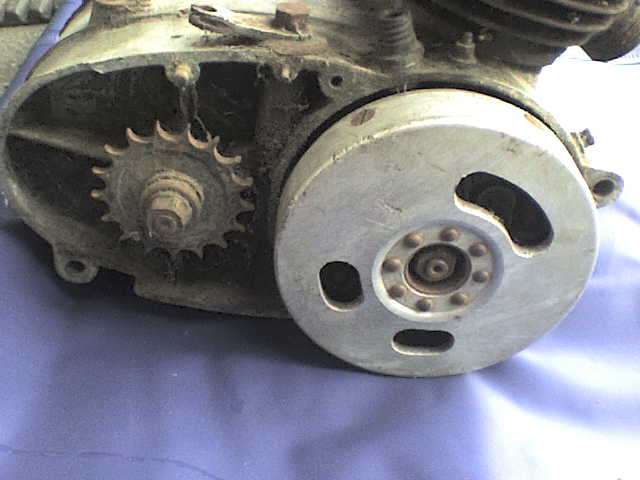

ID:	157878Tisztelt szakemberek.
    Meg-e tudná nekem valaki írni.
    Illetve melyiké lehetett( 100 /48-49-50 ) vagy ( 125 / 49-50 ) .
    Válaszaikat előre is köszöntem!
    Minden jót!

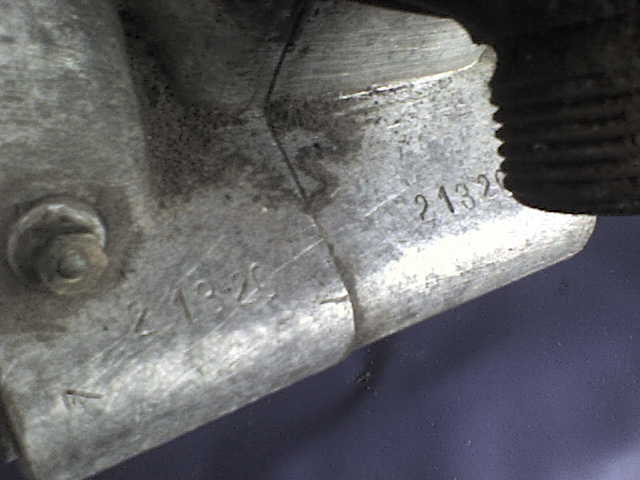

    Itt a motor szám: 20320
    Egy kicsit elnézted ez szerintem blokk párosítószám.A négyjegyű még csepeli,az ötjegyű már Danuvia.
    A motorszám a henger alatt bal oldalon,elöl van.Ha nincs:vagy lereszelték vagy pót-motor.

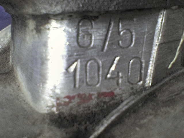

    Az hátulról három szám a sorszám,előtte hónap,és azelőtt az év.Azért írom így mert ki-kell gógyizni,hogy egy vagy kétjegyű szám a hónap és az év.

      De egyébként nem néztem be,mert a blokk közép feleken 2 x szerepel ez a szám.
      És a blokk 100 %-ban Csepel.
      Olyan ember ( haver ) látta, aki szinte napi szinten szerel és rak össze Csepel motorokat.

        Kicsit ellentmondásos eme mondat. Ha nincs tisztában valaki az adott motor vagy blokk évjáratával nagyon könnyen belekeverhet évjáratban oda nem illő alkatrészeket, de persze nem biztos hogy szempont az adott évjáratra jellemző tipustisztaság.
        Fénykép viszont tényleg jó lenne mert az sokmindent elárulna.
          Szerintem is.
          Szóval az. Ettől még lehet ez Csepel blokk. Az 59-es Danuviám eredeti blokkjának a párosítószáma 97 ezres. Attól jó messze van. Mátéapu leírta hol van a blokkszám, az alapján be lehet határolni az évjáratot. Igaz ha betűvel kezdődik akkor kicsit nehezebb lesz.

            Itt az eredeti: 21320 / 21320 ezek a blokk közép számok,ami ugyebár nem az évszámot jelenti.
            És itt van a blokk nyak szám: 6 / 5 és alatta még szerepel 1040 .
              Sajnáltad a"fótóaparátot"vagy feledékeny vagy?
              A számok: év:1956
              hónap:5
              sorozatszám:1040...........De tudtommal ennek,háromjegyűnek kellene lennie!?
                      Az enyém is négyjegyű, jó ez így.
