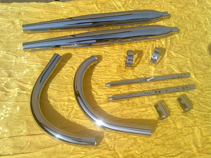

              Ma meghozta a posta Zoltántól a kipufogóimat.
              Már írtam itt, hogy a csiszolandó-krómozandó alkatrészeim egyik felét az ősszel csináltattam egy másik helyen. Arra akkor "elfogadható" értékelést adtam, most is megtenném a magam értékelését, azúttal az "elégedett" jelzőt aggatnám magamra.
              Miután kézhez kapta, kb. egy hét múlva lett kész a csiszolással, a krómozás pedig további két hét múlva készült el. Szerintem szebb, mint a gyári volt. Örülök, hogy felbukkant itt a fórumon éppen akkor, mikor a megfelelő szakembert kerestem. Csak ajánlhatom nektek is.

              Ez így 29 eFt + postaköltség, amire azt gondolom, hogy jó ár.

                Üdv demeter!
                Nekem nagyon tetszik a látvány,az árat korrektnek tartom! Remélem sokáig ilyen is marad!
                A félreértéseket elkerülendő,a krómozás minőségétszeretném sokáig ilyennek,az árak sajnos gyorsan változnak(emelkednek).
                OdinHEM és sepy kedvelte ezt.
                  Azt én is!
                  De majd az idő megmutatja. Ránézésre elég vastagnak tűnik a réteg, illetve a dobokban is szorosabban illeszkednek a csövek, mint a művelet előtt.
                  OdinHEM kedvelte ezt.
