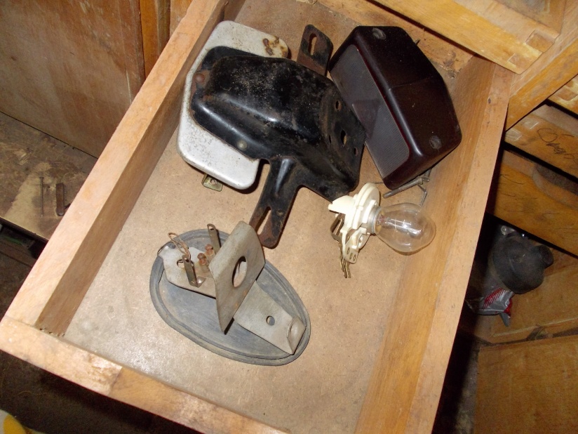

ID:	157939Az ovális gumitalpazatos lámpa típusa érdekelne,új lehetett mert egy címke volt rajta zsinórral mikor simítani kezdtem elporladtA szögletes korai t-5.
    az izzó p-10

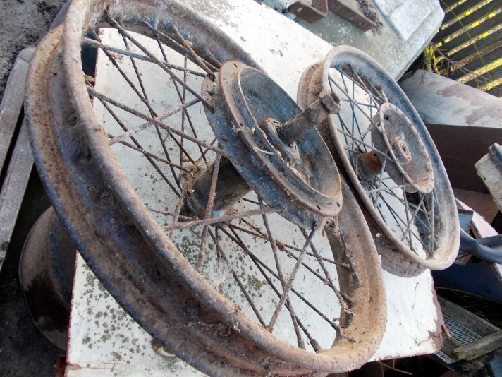

ID:	157941Egy kézikocsiból került hozzám eme páros,40-küllős és a fékoldalon,érdekes módon vastagabb,kónusszerű csapágyazása van a felni sajnos a gumiperemnél korhadt.19"-os gumik voltak rajta,de a pannóniánál szélesebb a perem.
    Érdekelne mihez valók,és hasznosíthatók e?
    Vagy menjen a tesóknak?

    A lámpa az P20 a szögletes, kerekek esetleg csepel 250? Az ovális esetleg Danuvia?
      Szerintem T5
      Én is így gondolom
        Ne dobd ki a kerekeket . Tipikus 10-20 -30 ezer forintot érő nemtudom mibevaló -de háboru elötti és angol . Jó börzemotyó . Az agyak jók .

            Tedd fel VeteránApróra meg a jófogásra lemérve, sok képpel, 1-2 éven belül jelentkezik valaki hogy neki pont ilyen kell.
            Ha Triumph típushoz hirdeted, 3 napon belül 8 "okos" ember írja meg Neked,hogy mibe való.
                Nem lehet, hogy Danuvia? Nekem csak búrám van hozzá, külön normális aljzatot még nem láttam közelről. De szeretnék.
                A kerekekkel meg joker-nek lehet igaza: a kamerához közelebbin lévő agyán a dupla perem engem valamilyen Ariel kerékre emlékeztet. Háború előtti Red Hunter hátsó kerék, megszabadítva a lánckeréktől?
                Azonos oldalon volt a hajtás és a fék.

                Ne, akkor inkább az első bekezdés utolsó mondatának értelmében lecsapnék az ovális lámpára - már ha Danuvia.
                Utoljára szerkesztve a következő által: kollarg; 2016 febr. 25, 10:04.
                  A Danuvia lámpáról:
                  http://veteran.forum.hu/alkatresz-az...so-lampa-2014/
