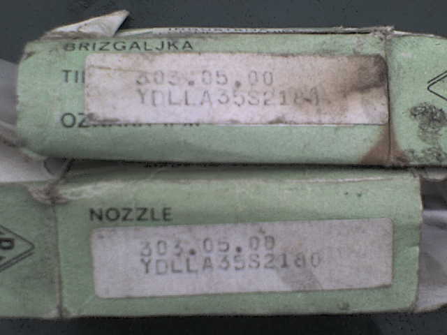

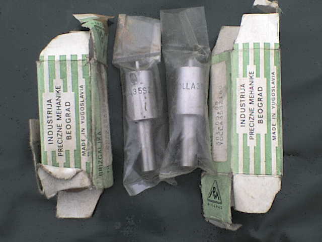

    Meg tudná nekem valaki mondani hogy ezek az alkatrészek melyik traktor esetleg teherautó tartozékai lehetnek.
    Válaszaikat köszöntem.

          Akármelyik Rába traktorba jó,sőt még az Ikarusokba is.
          porlasztócsúcs /sz/ | Alkatrészek | Rába
          És jó drága.
              Amit Te itt belinkeltél az Bosch porlasztócsúcs. Azt tényleg beletenném akár Rába traktorba is.
              A Rába egyébként turbós, emlékeim szerint nem ugyanaz a csúcs kell bele mint az Ikarusba.

                Én egyet nem értek: ha van rajta szám, akkor miért nem ütöd be azt a keresőbe? Az ilyen egyszerű problémáknál gyorsabb lenne és sokkal egyszerűbb.
                Rákeresve arra, hogy "ydlla35s2180" rögtön a google első találati oldalán ott a megoldás:
                Injectors
                A fúvóka gyártójának a honlapja, felsorolással. A felsorolásban meg ott van, hogy "RABA - MAN - D2156HM6U". Tehát elsősorban Ikarus 200-as sorozat, nem hinném hogy túl piacképes holmi lenne manapság.

                      Ugyanazok a számok/ betűk vannak bele gravírozva ami a papír csomagolásán is látható.
                      1 kép, fehér címke, alsó sor.
